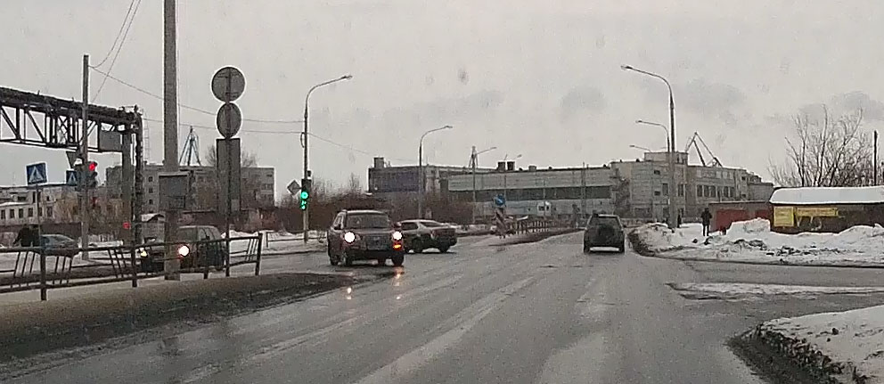

    Ну вот фрагмент кадра.
    Ну почему же? Хочется разобраться. Если так и должно быть, и если у всех так - то и вопрос закрыт. А если только у меня что-то не так, то хотелось бы понять, в чем причина.

    Сумерки это вообще шляпа, тем более, если всё рыхло-серое, плюс стекло вроде с подогревом. Придираетесь вы.

  14. Не нужны фрагменты кадров, скриншоты и подобные общие выдернутые картинки,
    достаточно было просмотра оригинала Вашего видео, на основании которого собственно и был ответ.
    Ввиду N-нного количества лет "в теме" и углубленных просмотров, тестов и т.д., различных премиальных моделей регистраторов (сейчас они от 20.000 руб. и выше) в моих мозгах есть какие-то планки, критерии оценок в сравнениии с другими регами и т.д, а прислушиваться или нет - Ваше право. В моем понимании, это просто тягание кота за ....

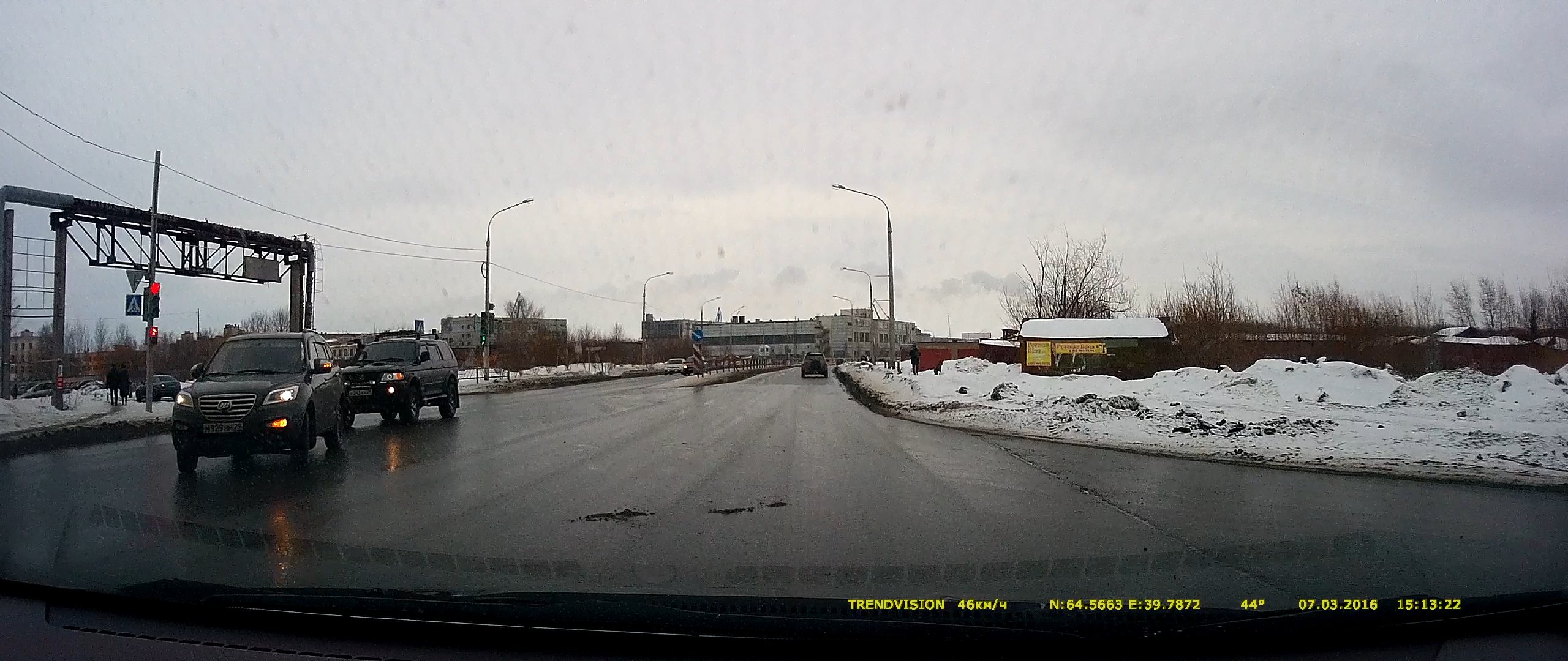

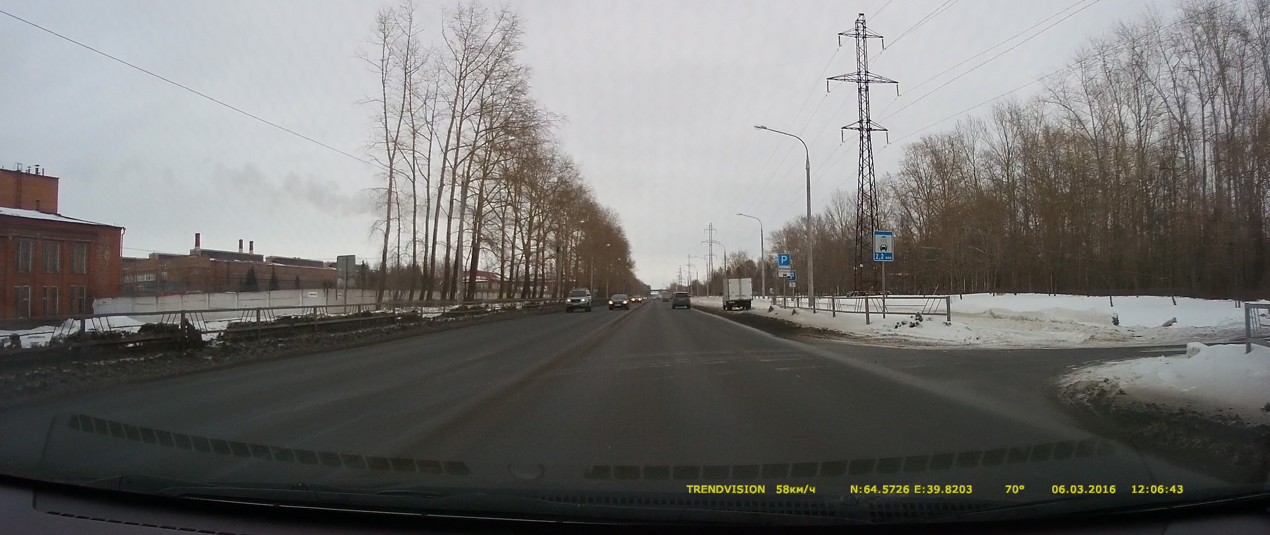

  15. Не знаю с чем связано,возможно из-за матриц и увеличения угла обзора,но в светосильной оптике на ВР встречается скажем так недоюстировка,углы плывут,а центр резко,докручивая оптику этот момент уходит,резкость становится по всему кадру ровномерной.
    Согласен,ничего криминального не вижу:
    На каком плеере вы смотрите ?,может обработка в плеере так шумит картинку.
    Скачайте SAM CoDeC Pack,в комплекте три плеера и свежие кодаки,доп.софт ставить ненадо(снимаем галочки),при просмотре на разных плеерах разница одного и тогоже скрина будет заметна.

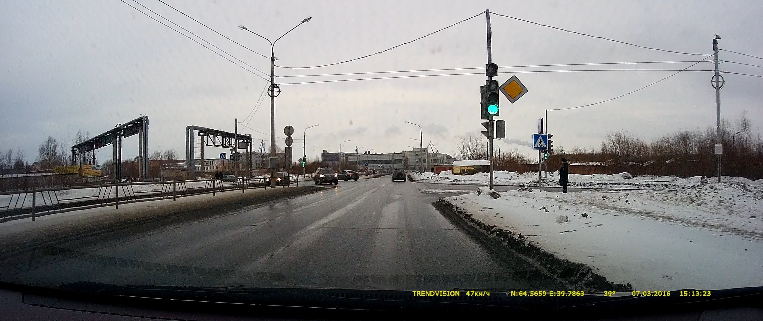

  18. Ну, это не сумерки, это день, 15:12.
    --- Сообщения Объединены, 13 мар 2016 ---
    @shelline, спасибо за Ваше фото приклеенной с пузырями площадки (лень искать это сообщение, с неделю назад было). Сейчас приклеивал, прижал как следует, вышел на улицу - и увидел нечто типа Вашего фото. Если бы не оно - в голову не пришло посмотреть. Долго прижимал со всех краев, от бо'льшей части пузырей удалось избавиться, но кое-что. Кстати, когда включил полный обогрев стекла - сразу лучше пошло.

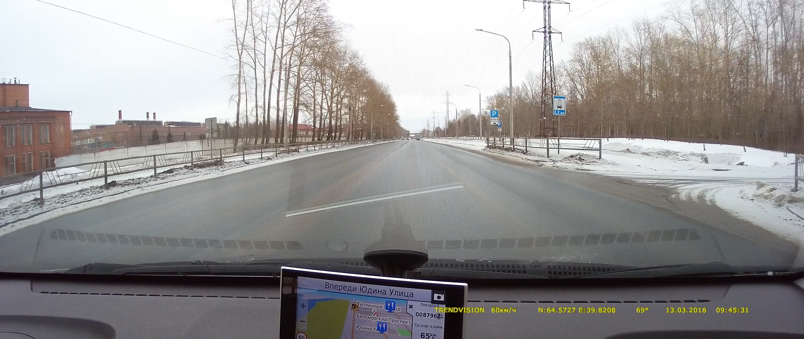

    Я думаю, что это из-за того, что регистратор не был вниз опущен, слишком много неба было. Сегодня ездил с опущенным регистратором (при такой же грустной погоде) - картинка намного светлее.

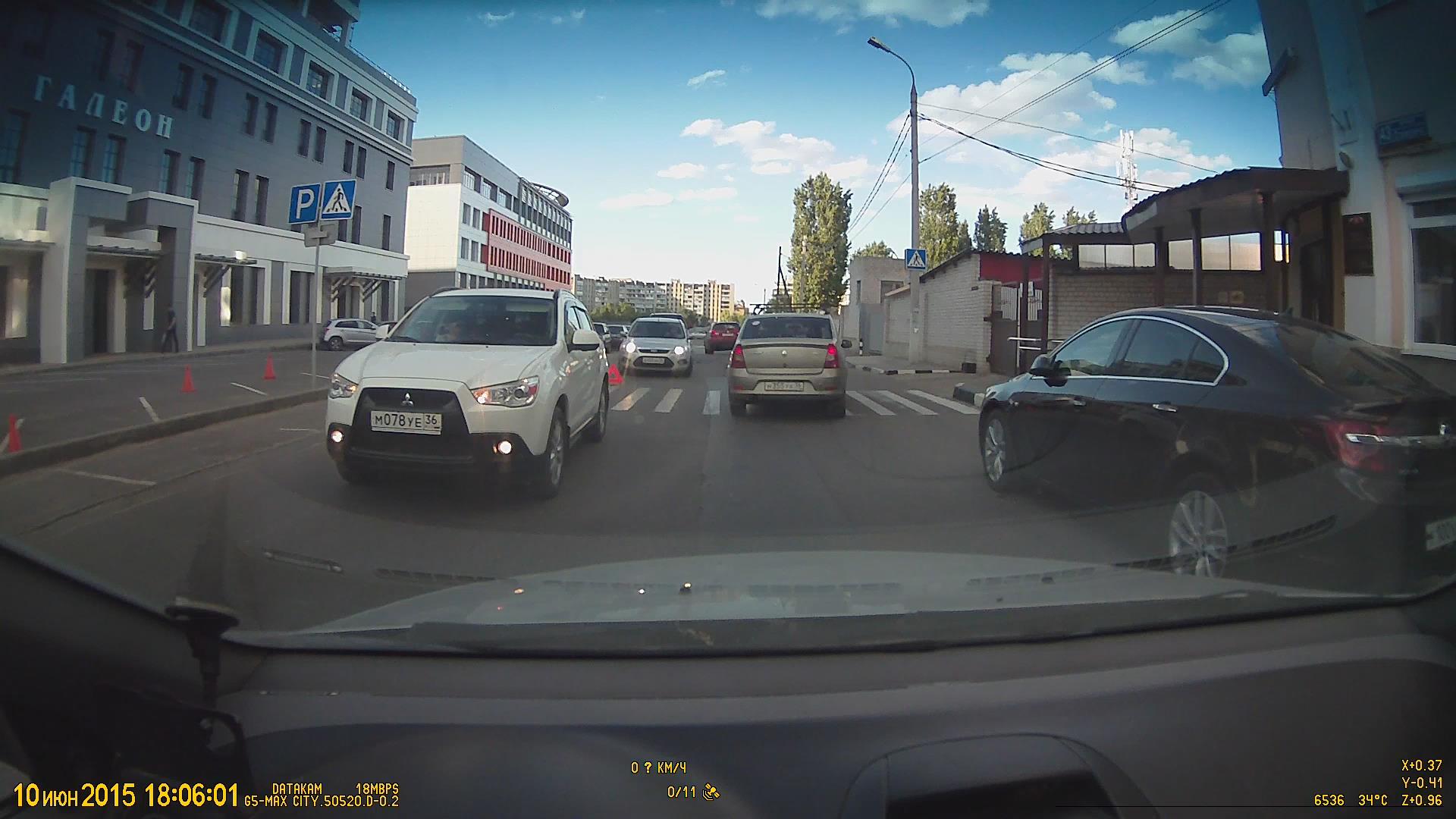

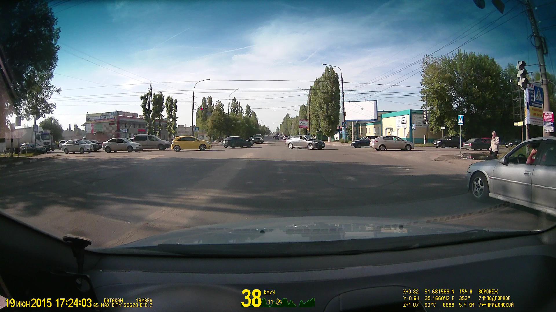

  19. Заглянул в ветку G5,скрины от @RadonVRN, углы плывут центр резко,(слева до юстировки,справа после)
  20. "не спора ради, а истины для" - как сказал выше @jno - есть физика - оптика, исходя из этого, резкость не может быть в центре одна, по краям другая. Края могут мылить. Это да. Из за маленького фокусного можно не замечать изменения резкости по центру кадра. Сравнивать два кадра, если по правильному, надо кропить кусок из центра и края и увеличивать. Просто на глаз рядом картинки это неправильно сравнивать. Мне так кажется.
    Когда я для себя выбирал режимы работы кодека - делал сравнение качества сжатия видео, я в видеоредакторе кидал фрагменты на дорожки один над другим. Увеличивал. А потом по очереди выключал отображение дорожек, и сразу становилась видна разница. А просто смотришь - разницы и не видно.
    с такой облачностью настоящие сумерки )
