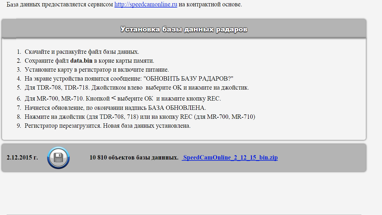

  2. Снимок2.PNG http://trendvision.su/firmware/baza-dannyh-speedcam/

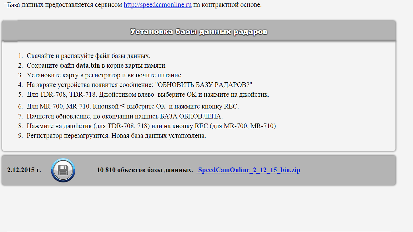

  3. @Туляк, @Alex58, спасибо. Уже интересней. У меня-то тоже есть скрин)) Вот прям сейчас
  4. Так и я скрин обрезаный выложил - ничего другого там не было...
  5. Делал скрин прямо перед тем, как выложил. Куда ж он пропадает?
  6. Вот прям сейчас
    Может сайт реагирует на IP?
    Вот, что по этой ссылке лежит
  7. Кажется, начинаю понимать. Уже вижу то же, что и другие)) :D
    @jno, мне помогло следующее - перешёл по указанной ссылке на оф сайт, увидел только базу от от 2.12, отключил блокировщики рекламы, нет изменений, перезагрузил страницу и появилась ещё одна база, та которую и имел в виду Туляк.
    Мне это не понятно, но имеем то, что имеем))
    Приношу всем извинения за недоразумение.
    Я, конечно, не уверен, что это именно Адблок+ виноват, может просто совпадение, но сейчас вижу то же, что и другие))
