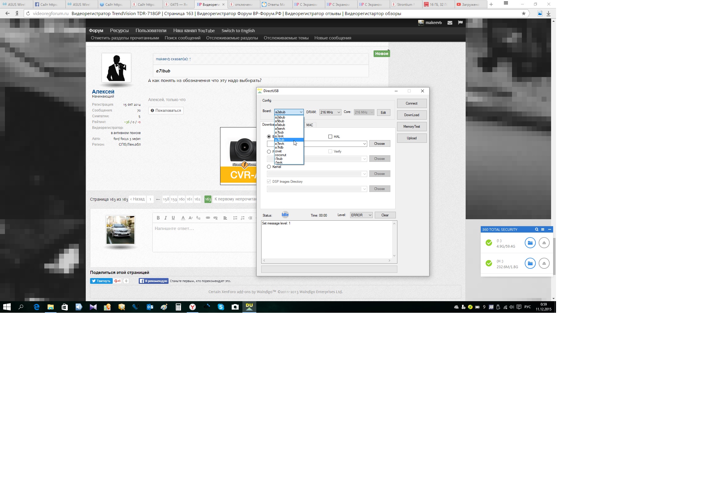

  4. , скачал, установил, комп сам обнаружил регистратор. Зашёл в программу, но в выборе board, что выбирать, какой вариант? Понятно что Ambarella 7, но какой из них:
    a7bub ; a7evk; a7ibub; a7ievk; a7irdb. Так какой наш вариант?
  5. a7ibub

  12. А как понять из обозначения что эту надо выбирать?
    А есть оф. сайт этой софтины direct usb? Я так понимаю каждый производитель ВР ее потом под свои модели модифицирует?
  13. Да букву одну плохо видно, но заметить можно + последовательность значений.
    Так наглядней.

  15. Процессор серии a7la70... Так что a7lbub...
    К примеру, для a2s70 выбираем a2sbub...
    По аналогии, для a5s30 выбираем a5sbub...

  16. Да нет, видимость букв тут не причем, как вообще понять эти аббревиатуры применительно к процессорам амбарелла. Я так понимаю только привязку к цифрам это поколение амбареллы, а остальное?Почему Вы именно эту посоветовали?
  17. По тому, что с другой не заведется:), но это уже совсем другая тема.
  18. Я не так понял Ваш вопрос, @Kaliningrad точно и правильно ответил Вам.
  19. @Kaliningrad а почему не к примеру a7levk или что там идет дальше a7lrdb тоже ведь 7-ое поколение амбареллы. Почему надо именно bub?
    Про сайт софтины вопрос актуален тоже
  20. @Алексей, я говорю о том, что проверял лично.
    Другие варианты не сработают. Я вот не знаю, что за конфиг COCONUT...
    Амбарелла нам инструкций налево и направо не раздавала...)
    У неё много продуктов. От IP-камер наблюдения, до экшн-камер...
  21. @Kaliningrad Ясно ну т.е. основываясь на личном опыте знаете что работает, а что нет. COCONUT - кокос;)
    А про direct usb?
