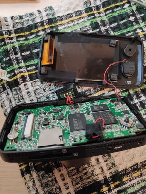

  13. Подскажите, за что отвечает эта батарейка?
    У меня она окислилась и, похоже, скоро "отдаст концы" :(
    На что ее можно заменить?
  14. Это RTC батарея, отвечает за хранение даты и время.

  16. В общем разочаровался я с этим регистратором. Купил его на старте продаж летом 2015. Картинка до сих пор отличная, оповещения о радарах тоже прекрасно работает, отличный дизайн, форм-фактор, съем установка. Все хорошо. Но уже требуется третья замена аккумулятора, опять сполз скотч на экран, идет деформация корпуса. Уже сил никаких нет. Первый раз меняли микрофон (почти не слышно было ничего) + аккумулятор, через год меняли аккумулятор и корпус без гарантии за свой счет. Корпус весь деформировался из-за аккума. Вышло 450р пересылка вроде и где-то 1500 работа + детали. Делал в официальном СЦ TrendVision. Сейчас аккум вздулся, + время сбивается (наверно RTC батарея, как выше написали), плату выгинает, давит на джойстик, и постоянно регистратор останавливает запись. Я за 500км от дома, впереди много поездок и трасс, а регика нет, т.е. он не выполняет то, что от него требуется. Пока вынул джойстик, завтра проверю, может пока не будет отключать запись. В общем без обид поклонникам, но компания не парится по акумам. Разочарован. Третий раз отправлять им не хочется, т.к. рег нужен постоянно, плюс пересылка тоже стоит не мало, хоть и цены на запчасти и работы у СЦ божеские. Буду искать аккум (если знаете какой нужен, напишите, пожалуйста) и буду менять у местных сц. IMG_20190501_225430.jpg IMG_20190501_225441.jpg IMG_20190501_225454.jpg IMG_20190501_225350.jpg IMG_20190501_225115.jpg
  17. @SMAIL
    Батарея пойдёт любая, размеры цифрами указаны на батарее, главное по размеру подобрать,купить можно в любом радиомагазе, цены такие же.
  18. @gse спасибо. Уже нашел, что подходит 402535 и 553035, 502030, 503035.
    Кто ищет, то вот тут в шапке есть все варианты на 708 и 718 модели (одно и тоже).
  19. Вот такой аккумулятор ставили в фирменном СЦ при замене. 553025 на 550mA. Вздулся, как бочка.
  20. Я себя последнее время ставлю 502535 на 500 мА и то, встаёт очень плотно, буквально впритык. А тут 553035. Не понимаю, зачем. Хочу вернуться на родной размер. Всё равно, фактически емкость особо не пригождается, длительно на одном аккуме редко кто снимает. А так будет запас по месту внутри корпуса при разогреве или вздутии аккума в процессе эксплуатации.
