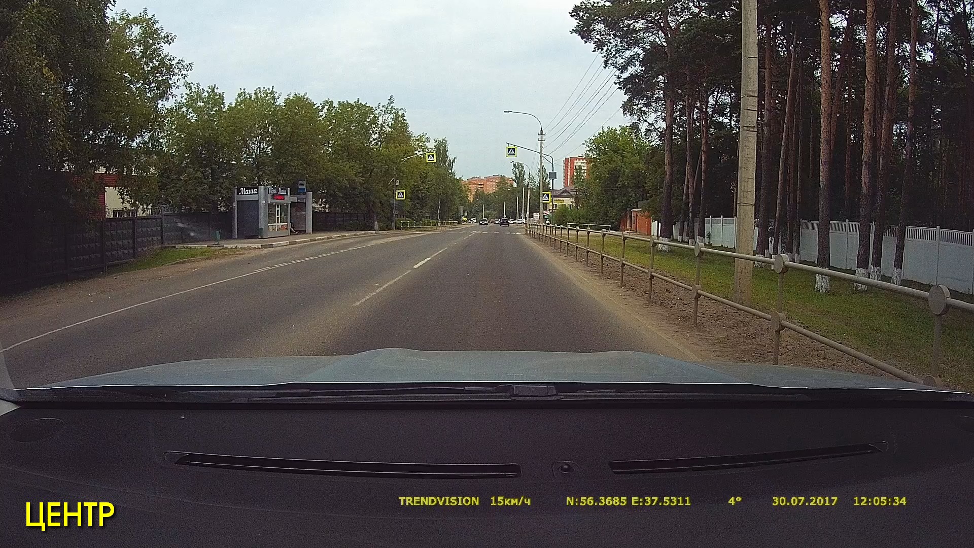

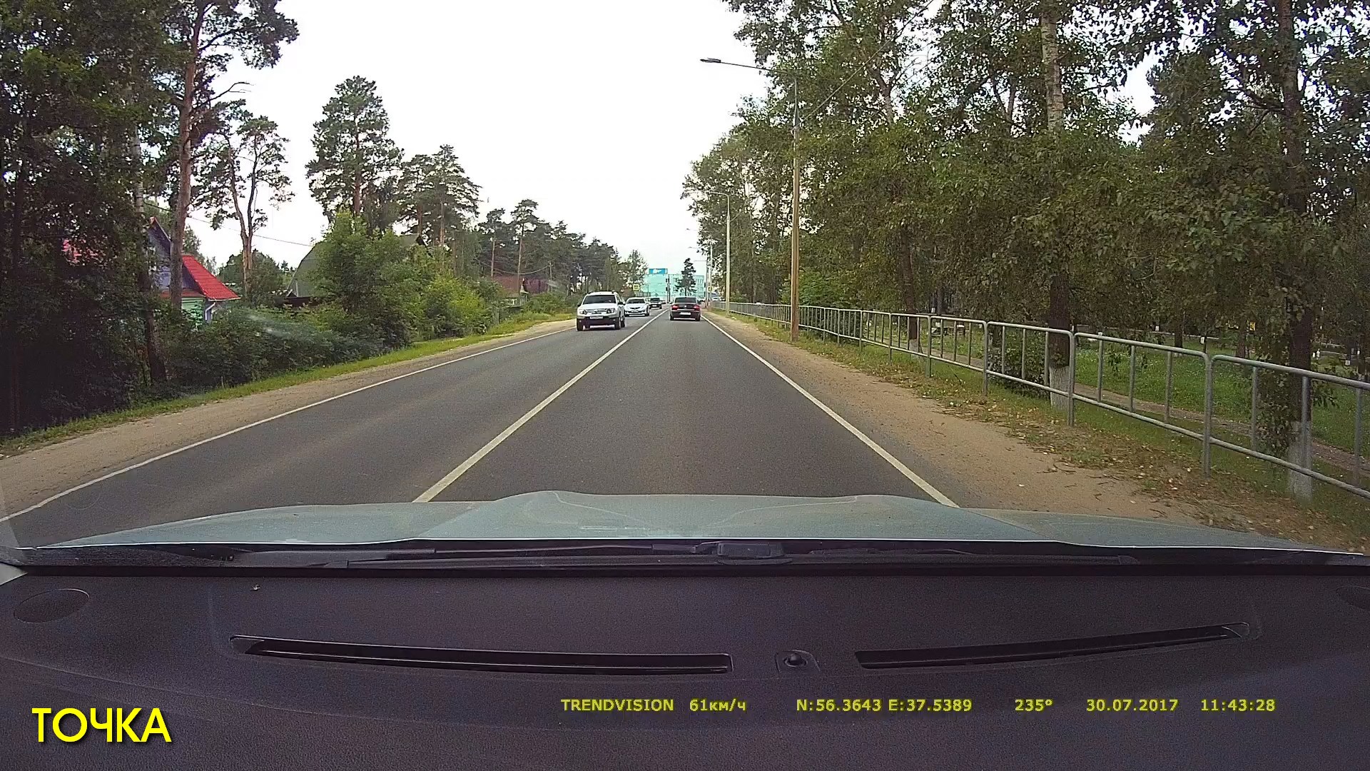

  17. Помимо гаммы пробуются и иные настройки.
    К примеру, на данных скринах гамму не трогал вовсе.
    Работал с плотностью чёрного (BLC) и дефолтным сценарием (Scene_OFF).
    Проверялось на VER20170111 (ещё до выхода новых прошивок).
    Спасибо @Alex58 за тестирование, ибо у меня времени в обрез.
    Задумка - скомпенсировать пересвет и снизить черноту ночью.
    Далее будут и гаммы, и цвет и прочая бяка...)
