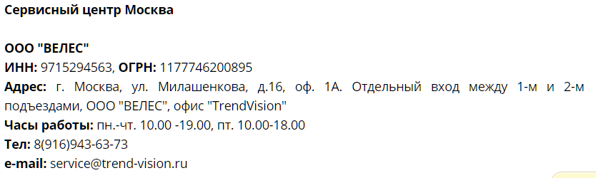

  15. @/DiOs, спишитесь с @ag-70 в личке. Возможно, он Вам прояснит ситуацию. Или звоните и пишите по указанным тут координатам:
    https://trend-vision.ru/service/id/3/
    #1874 Alex58, 23 июл 2018
  16. @Alex58, попытку использовать ЛС я уже совершал :)
  17. Лично ему писали?
    Дело в том, что сейчас там творится что-то непонятное. С уверенностью можно сказать только за один СЦ, тот который я Вам показал. Попробуйте позвонить им или написать на эл. почту... как-то все становится сложно.
  18. Разумеется, лично. Сложности, похоже, начались уже некоторое время, как.
    Спасибо за совет, попробую.
