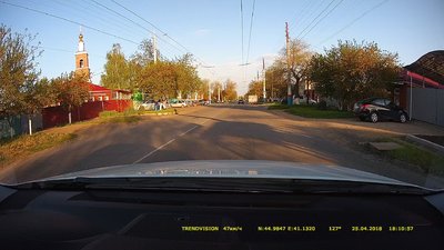

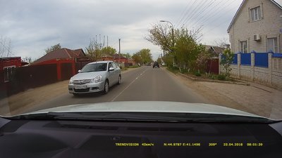

    Прокатился вот с ОРАНЖ - 4. Предлагаю для просмотра скрины и пару роликов (4).

  8. ORANGE-4, дна из лучших и мной любимых прошивок. У нее дневное видео - эталон, но к очень большому сожалению, ночное видео - посредственное.

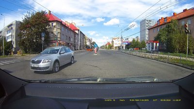

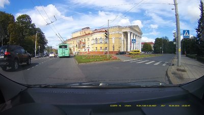

    вопрос - а 718 никак нельзя подружить с разрешением 2560х1440?
  17. Пробовали, дружили, работает не шибко стабильно. В ветке можно поискать...
