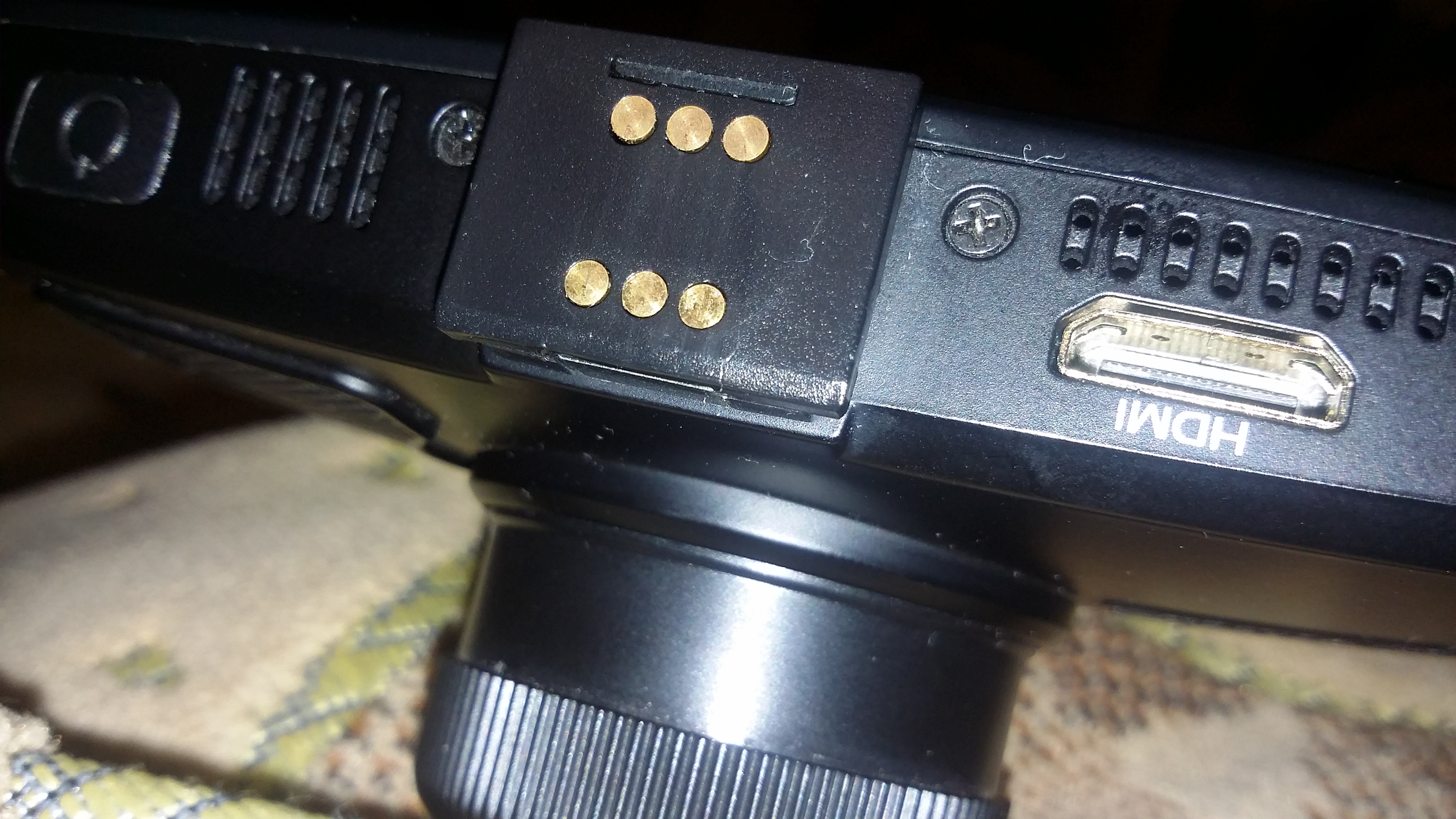

  2. Была аналогичная проблема - при личном обращении быстро решили на Милашенкова, 16. С февраля прошло 10 месяцев - опять вижу трещину в этом же месте. Написал в тех.поддержку с просьбой выслать новую контактную площадку наложенным платежом - пока молчат...

  7. Также , трещина, только с права... есть ли решение как укрепить ?

  8. Странно почему справа

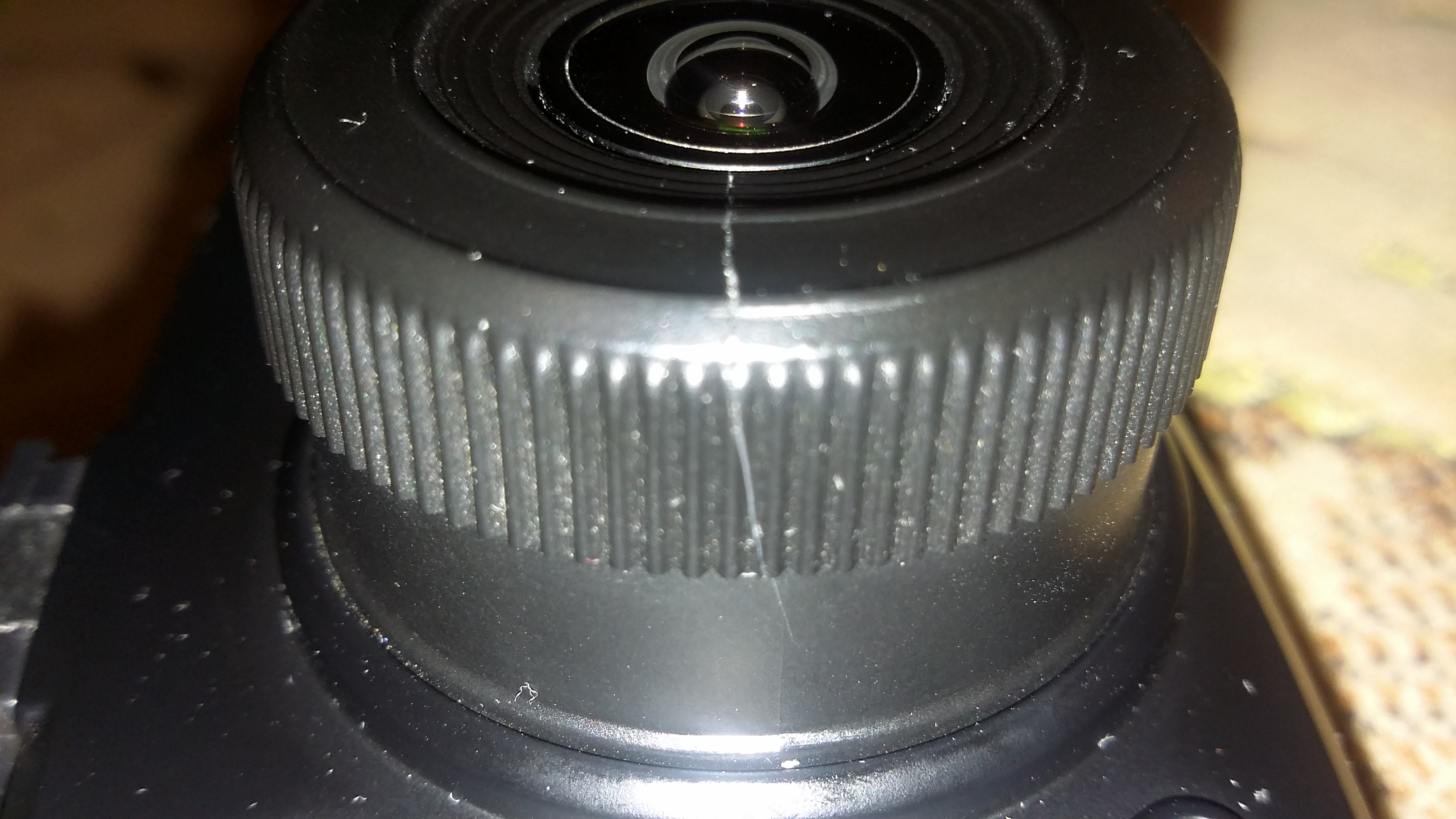

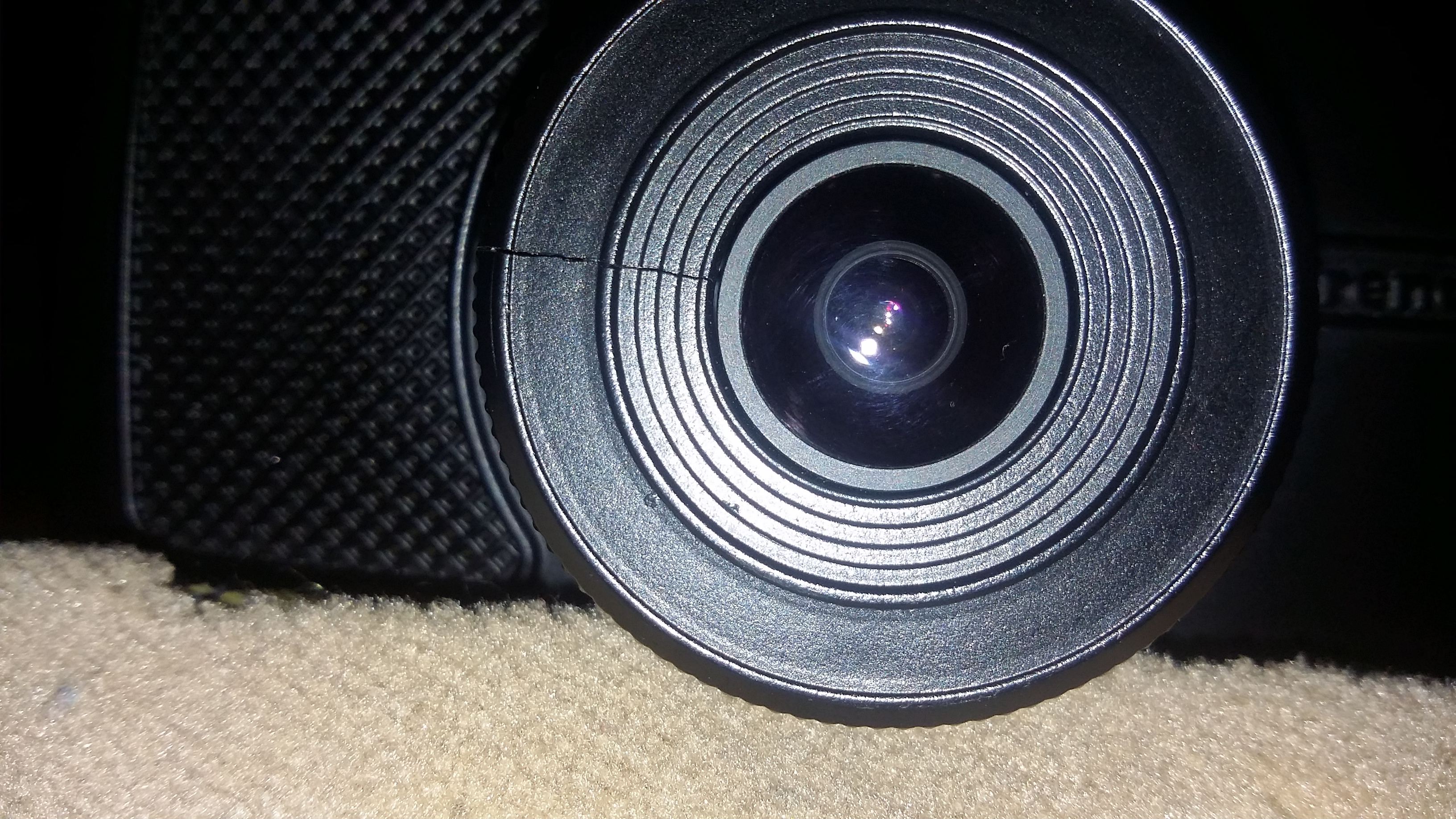

  14. Извините не отвечал долго...
    Действительно трещина с левой стороны! Как и у всех. Ко всему этому нашел трещину и в крепление в верху. Купил регистратор в апреле. Как сейчас быть, это все трещины относятся к гарантийному случаю?
    От чего же регистратор так разваливаться стал... на техже местах, как и у вас? 20181230_190737.jpg 20181230_190844.jpg 20181230_190634.jpg

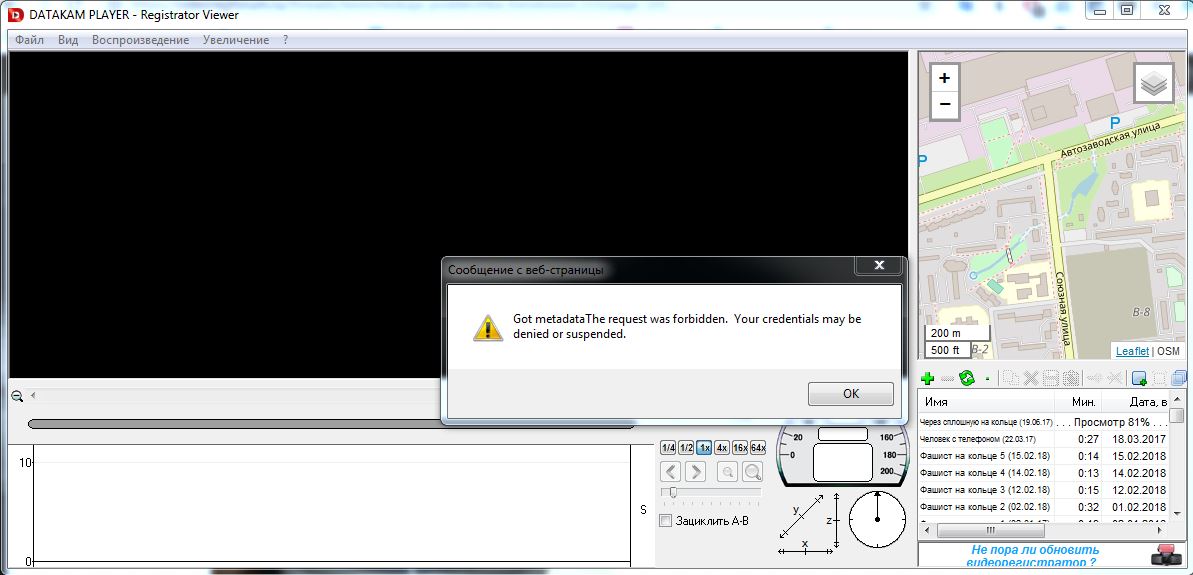

  15. На плеере датакам давным давно уже при запуске выскакивает ошибка.
    Лечится тройным нажатием на Enter :)
    Не напрягает ни разу. Версия 6.0.0.8. Могу поделиться исходником :)
  16. Пардон. Не исходником, конечно, а екзешником :)
  17. Попробуйте этот вариант, все прекрасно работает:
    https://videoregforum.ru/threads/registratorviewer-6-0.1623/page-3#post-132708
