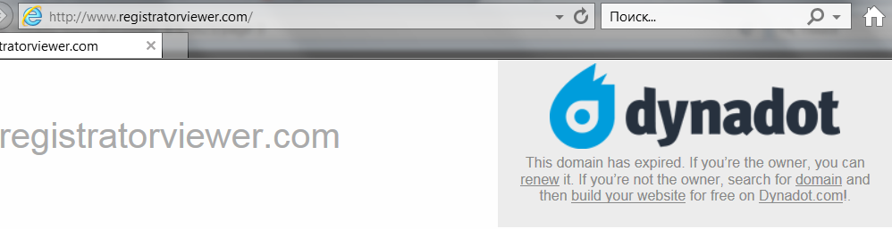

  8. Смотрите что удалось найти (хотел оплатить):
    Domain Name: REGISTRATORVIEWER.COM
    Registry Domain ID: 1777079184_DOMAIN_COM-VRSN
    Registrar WHOIS Server: whois.dynadot.com
    Registrar URL: http://www.dynadot.com
    Updated Date: 2018-01-30T08:36:34Z
    Creation Date: 2013-01-29T17:04:40Z
    Registry Expiry Date: 2019-01-29T17:04:40Z
    Registrar: DYNADOT, LLC
    Registrar IANA ID: 472
    Registrar Abuse Contact Email: abuse@dynadot.com
    Registrar Abuse Contact Phone: +16502620100
    Что сделать дальше то? Очень заинтересован в продолжении работоспособности программы
    С доменом вроде все понятно - до 2019 года. Или я ошибаюсь?
    - ошибался, он в резерве до 2019 года.
    У кого есть большая сила убеждения - попробуйте вступить в переписку с поддержкой. Насчет оплаты - я оплачу
