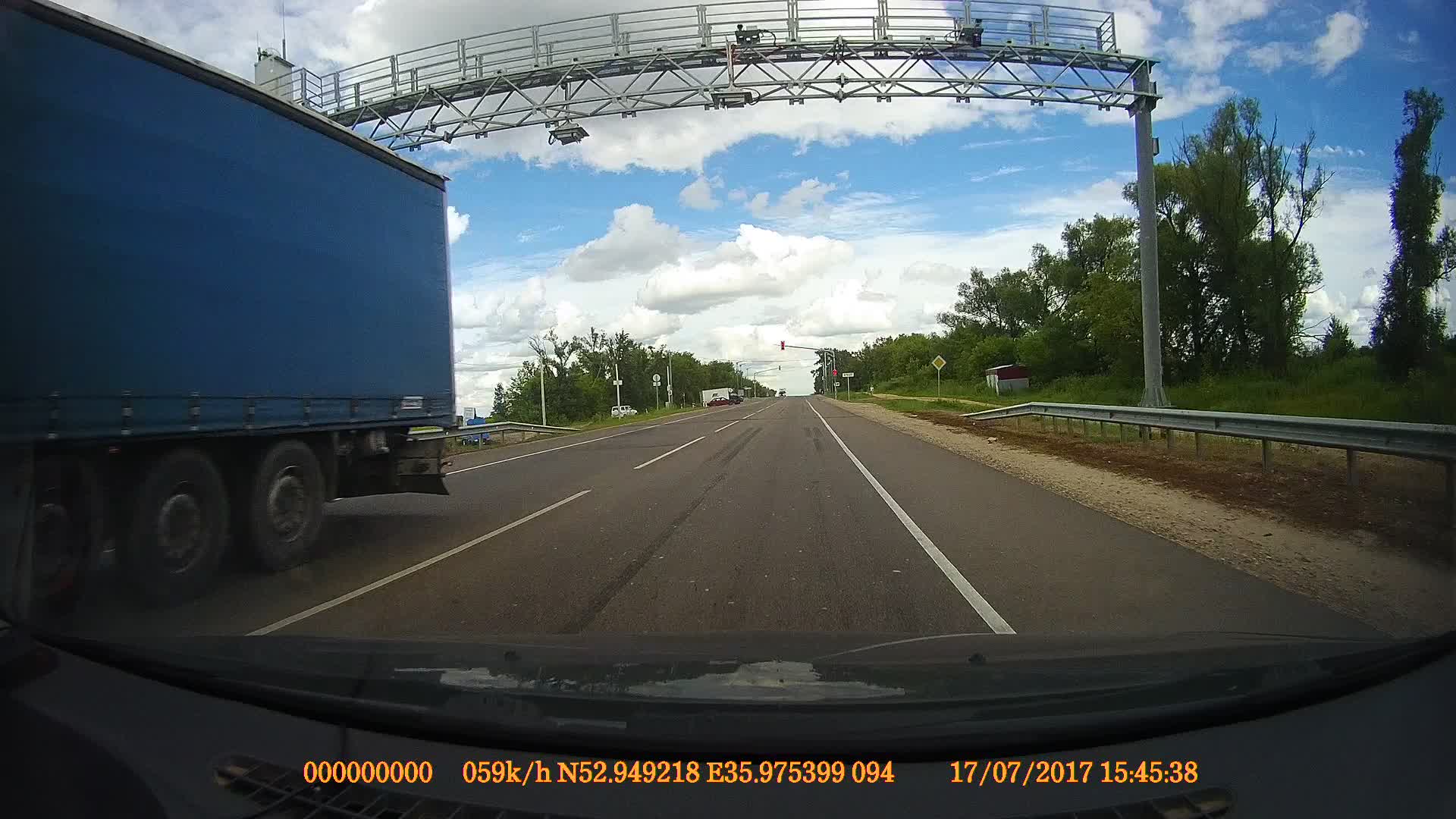

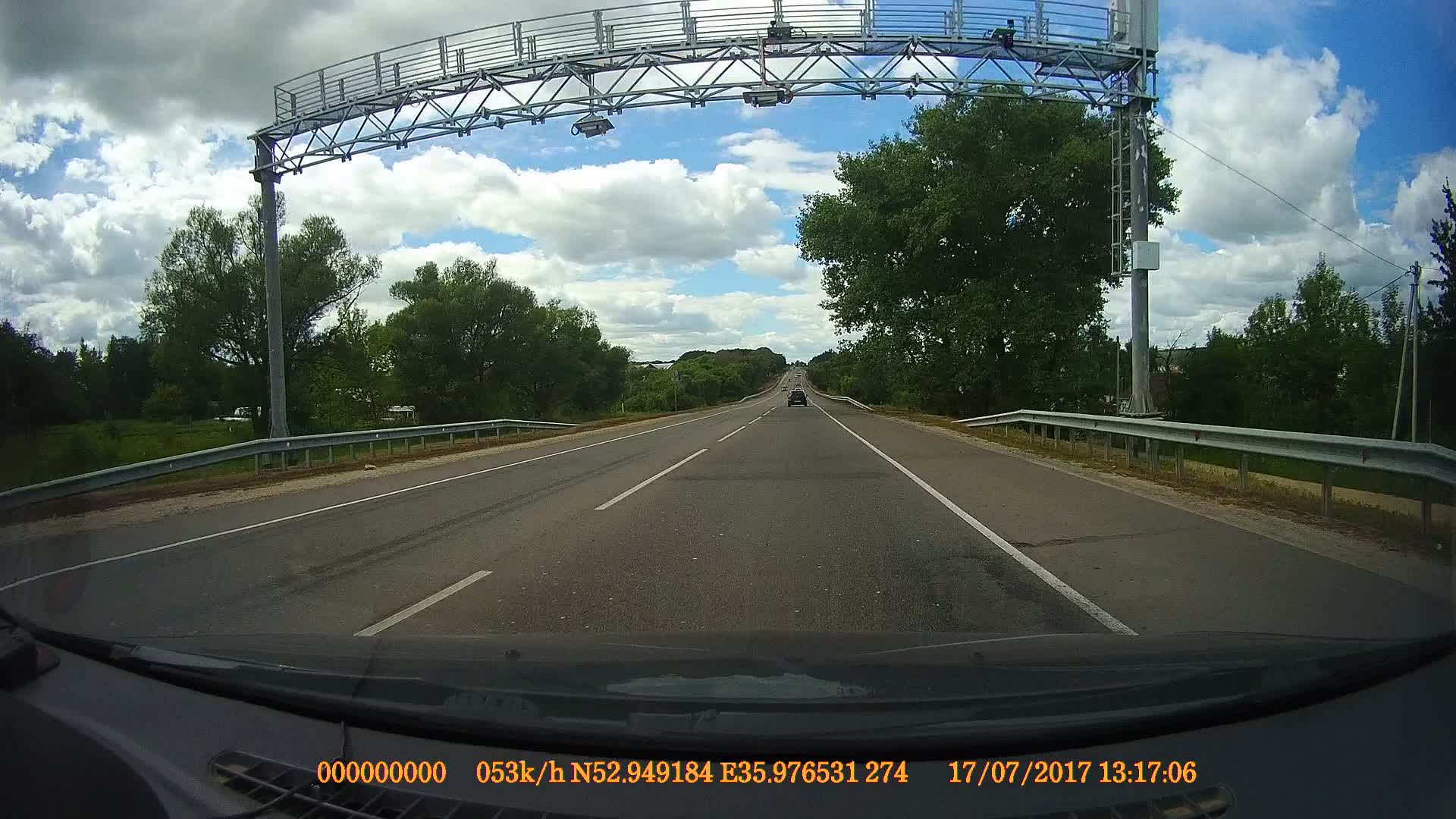

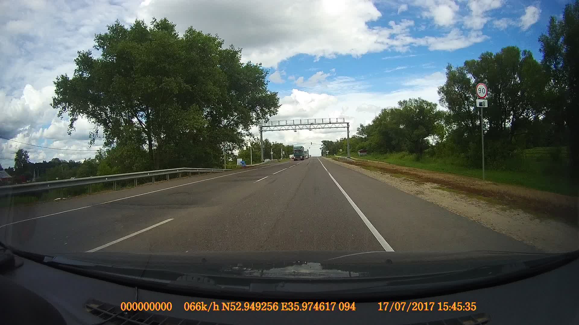

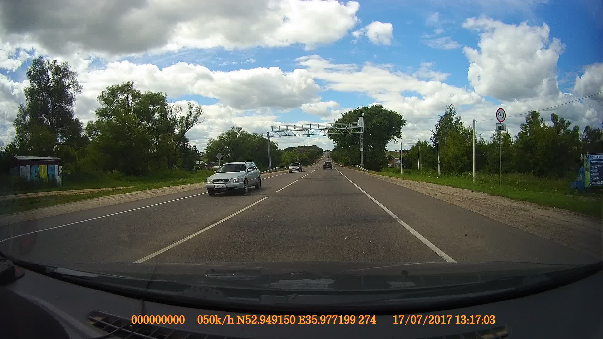

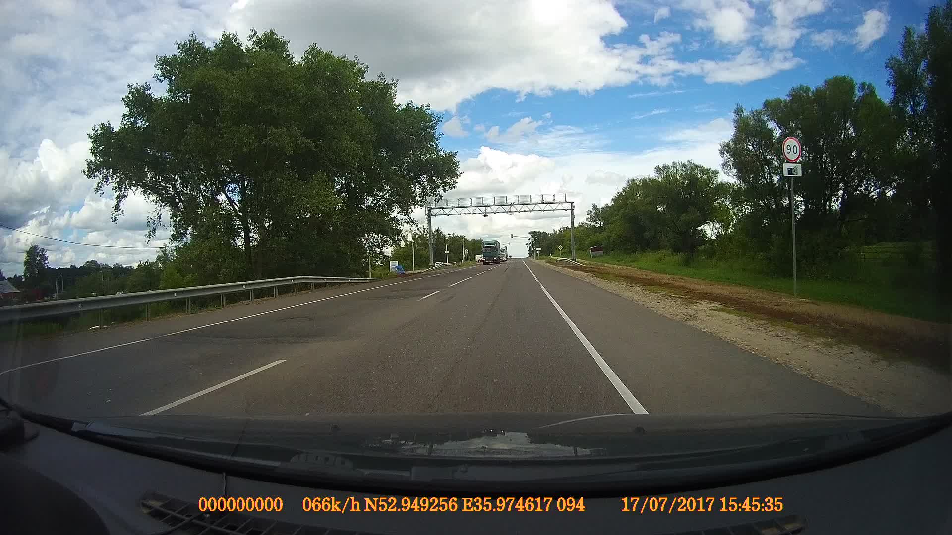

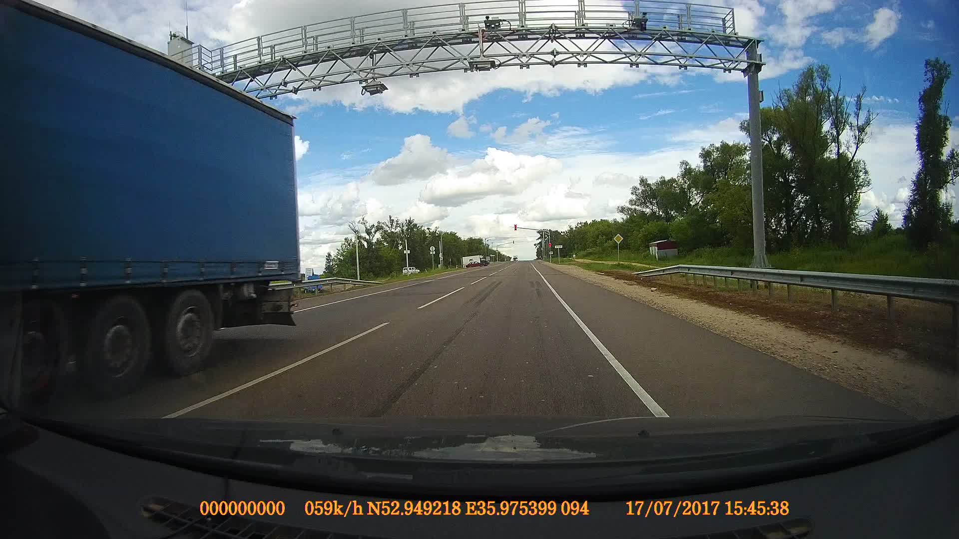

  7. Давно тут не был. Случайно проезжал из Орел на Брянск и увидел новую постройку с камерами. Что за камеры и работают ли не могу сказать, желания проверить , нарушив скорость не было. Фото с обоих направлений по 2 штуки, может пригодятся.

  8. Hvostik с возвращением!
    Это камеры Платон,они опасны только грузовому транспорту

  10. В смысле - отслеживают трафик грузовиков, именно такую конструкцию везде устанавливают
  11. Добавил в базу, как я понял это одна камера.
  12. 2 камеры смотрящие в 2 стороны
  13. Вобщем даже не знаю, нужен ли этот Платон, там информация чисто для фискальных служб, если есть у тебя в грузовике (ТС с максимальной массой более 12 тонн) модуль платоновский (прибор слежения и оплаты - бортовое устройство Платон (БУ ЦСИ 1201) - при проезде через эту "рамку" списывают деньги (1,91 руб. за 1 км):eek:

  16. Вот что плохо, наш Вр не умеет оповещать систему платон
    P.s проезжал через 3 Платона,ни один ВР не оповестил
  17. Тогда может в "муляжи" включить (FAKE-RADAR), или путаница будет?
  18. Можно
  19. Да, про что и речь, оно нам никаким боком, а напрягает, что чего-то там навешано, а предупреждений нет, вдруг еще в базу не внесли и попадалово может случиться
  20. Реагировать ВР на Платона мы заставить не сможем. Классифицировать его как муляж не правильно, т.к. это камера. К тому же комплекс Платон может производить измерение только при скорости до 60 км/ч. Не уверен, но где-то читал. Так что, если это правда, то чтобы обмануть рамку достаточно превысить эту скорость.
    А вообще, грузить или не грузить себе в ВР Платонов каждый решает сам. На сайте есть выбор камер которые попадают в выборку. Да и сам сайт это только начало проекта. SS не хочет модифицировать прошивки - сделаем сами, но уже не на базе наших ВР, а например в мобильном приложении, но на это нужны время. знания и опыт. Которого пока у меня не хватает. Но ничего недостижимого нет.
