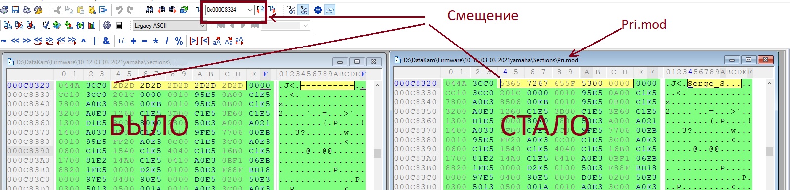

  9. Поделюсь инфой найденной в прошивке Datakam G5 50520 при помощи IDA PRO 6.8.
    # Помните, все что вы делаете, вы делаете на свой страх и риск!
    Для внесения изменений я пользуюсь Hex Workshop Hex Editor и
    Ambarella Extractor AE4070 https://videobinforum.com/threads/ambarella-extractor-ae4070.23/
    Что бы вручную не считать контрольную сумму изменения вношу в файл Pri.mod
    Далее пример: В меню 2.Субтитры на видео. Задать свой текс. Даже после сброса ВР текст останется.
    Смещение 0x000C8324 можно вписать не более 10 символов ASCII
    1. Помещаем в папку файл прошивки yamaha.bin и Amba Extractor 4.0.7.0 Final - Редактор Ambarella (public).exe (далее AE)
    2. Запускаем AE, нажимаем Firmware, Extract и выбираем нашу прошивку yamaha.bin
    AE создал папку Sections, а в ней 8 файлов. Редактировать будем файл Pri.mod. AE можно не закрывать.
    3. Открываем файл Pri.mod в Hex Workshop Hex Editor . Переходим по указанному смещению (в этом примере 0x000C8324)
    4. Вносим необходимые изменения, и сохраняем файл Pri.mod Закрываем Hex Workshop Hex Editor
    5.
    Далее в AE (мы его не закрывали) нажимаем Firmware, Compile. В папке рядом с yamaha.bin AE создал файл FW.mod
    6. Закидываем FW.mod на MicroSD ВР переименовываем FM.mod в yamaha.bin.
    7.
    Вставляем MicroSD в регистратор, включаем, ВР обновится. Делаем сброс настроек из меню.
    8. Радуемся!

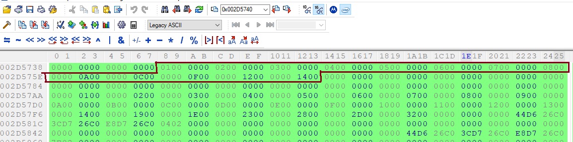

    Таблица меню bitrate смещение 0x002D5740 (1,2,3,4,5,6,7,8,10,12,15,18,20) Mb
    Выглядит так
    01000000020000000300000004000000050000000600000007000000080000000A0000000C0000000F0000001200000014
    Если вместо 14 вписать 19 максимальный bitrate изменится с 20 на 25 Mb
    Эта таблица используется в меню регистратора в 3 местах
    5. Режим парковки, при остановке понизить битрейт до и Покадровый фактический битрейт
    6.Параметры записи, Детализация
    Далее

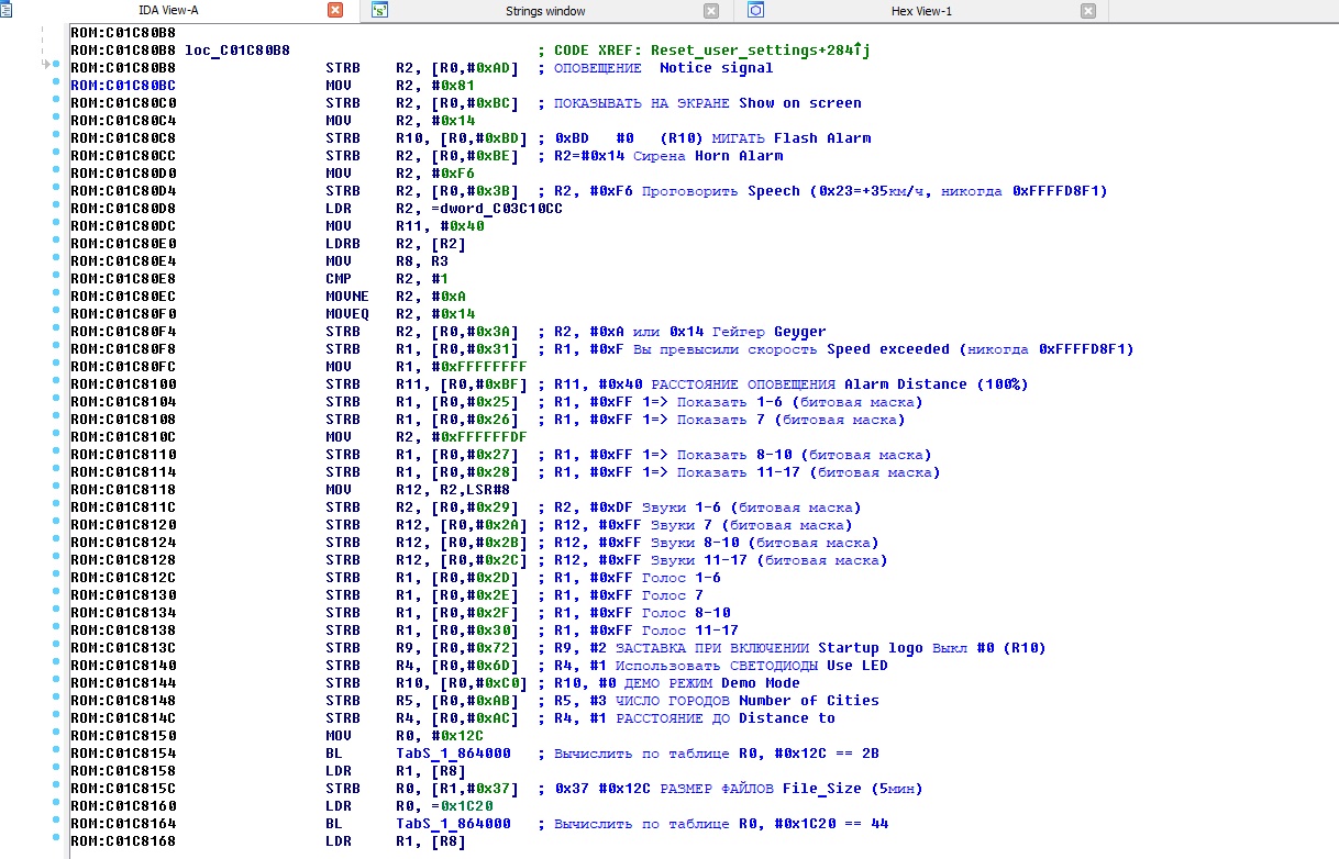

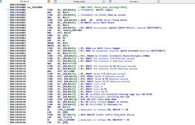

  10. Продолжаю.
    В прошивке нет таблицы настроек по умолчанию.
    Таблицу создаёт подпрограмма с учётом железа и модели (G5, G9, G8, GS-800, G6, MAX, PRO, LE....)
    Ниже пример части этой подпрограммы в IDA PRO (коменты мои, не очень понятны, делал для себя ;))
    Часть настроек по умолчанию меняются легко, буквально одним битом, с другими сложнее, некоторые без конкретного изменения кода изменить не получится.

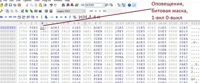

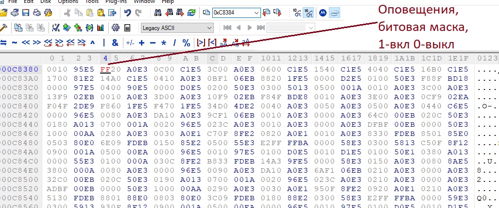

    Смещение 0x00C8384 Меню Настройки, Звуки. Битовая маска FF (или B 1 1 1 1 1 1 1 1)
    Каждый бит отвечает, за свой звук (1=вкл, 0=выкл) Как всегда младший бит первый.
    Приветствие, Прощание, GPS зафиксирован, GPS сигнал потерян, Отключено внешнее питание, Режим парковки, Обычный режим записи, Файл заблокирован.
    Микрофон вкл./выкл., будет принимать тоже значение что и Приветствие
    Если вместо FF вписать FE после сброса настроек будут выключены звуки Приветствие и Микрофон вкл./выкл
    Если вместо FF вписать FD после сброса настроек будет выключен звук Прощание
    Если вместо FF вписать 00 все звуки в Меню Настройки, Звуки выкл
    Ну дальше разберётесь.

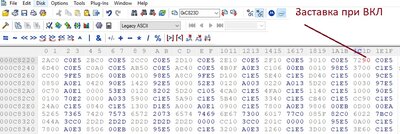

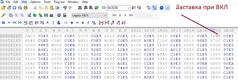

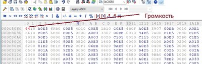

  11. Выключить мелодию (ЗАСТАВКА ПРИ ВКЛЮЧЕНИИ Startup log) Смещение 0x00C823D вместо 90 вписать A0

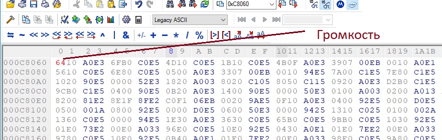

    Общая громкость и Громкость кнопок изменяются вместе Смещение 0x00C8060 в процентах 64 =100% 5A=90% ну и так далее до 00 шаг 10%

  12. Теперь Speedcam. Здесь всё сложно. Объясню как смогу.
    Первым делом таблица переводит в км/ч
    вписываем нужное нам значение
    0xE2, 0xE7, 0xEC, 0xF1, 0xF6, 0xFB, 0x0, 0x5, 0xA, 0xF, 0x14, 0x19, 0x1E, 0x23, 0x28, 0x32, 0x3C
    соответственно получаем км/ч
    -30, -25, -20, -15, -10, -5, 0, +5, +10, +15, +20, +25, +30, +35, +40, +50, +60
    и дополнительно:
    всегда = 0x81
    никогда =0x7F
    А вот куда эти значения вписывать выделю жирным:
    ПОКАЗЫВАТЬ НА ЭКРАНЕ 0x0C81BC (81 20 A0 E3) здесь 81 - значит показывать всегда
    Сирена 0x0C81C4 (14 20 A0 E3) здесь 14 = +20км/ч
    Проговорить 0x0C81D0 (F6 20 A0 E3 ) здесь F6 = за 10 км/ч (-10)
    Гейгер, здесь есть два варианта:
    1. Если у вас по умолчанию гейгер установлено 10 км/ч меняем здесь 0x0C81EC (0A 20 A0 13)
    2. Если у вас по умолчанию гейгер установлено 20 км/ч меняем здесь 0x0C81F0 (14 20 A0 03)

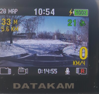

  16. Давно уже разобрались. К ограничению количества видимых спутников до 22 эти команды отношения не имеют. Где-то в прошивке это ограничение зашито, потому что на экранчике, скорее всего, данные больше чем от 22 спутников не поместятся.

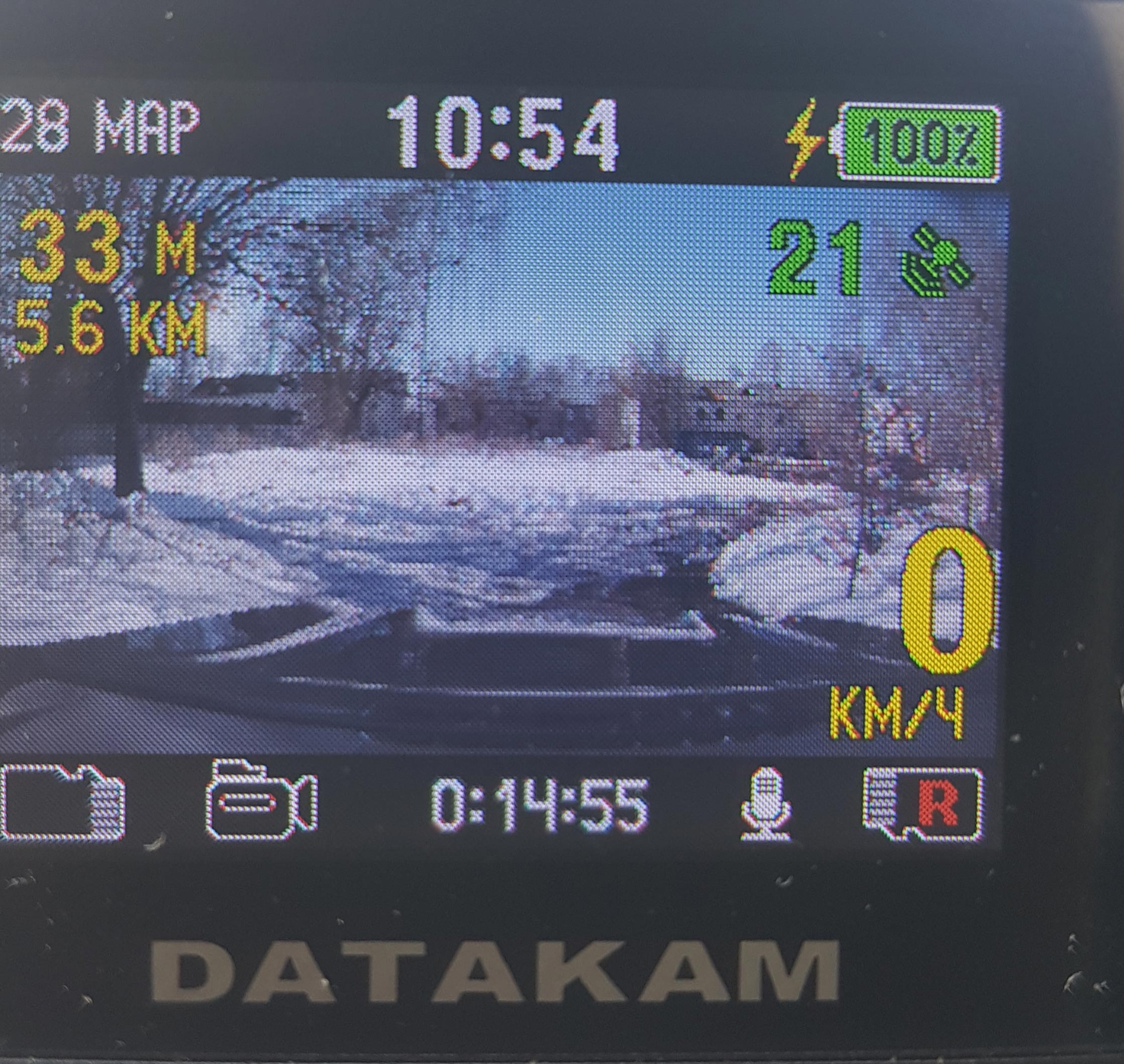

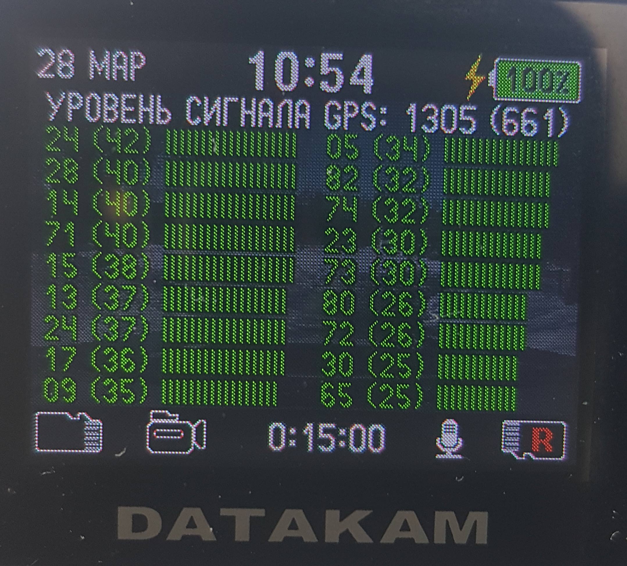

  17. Как у Вас на экранчике поместилось 22 спутника?
    Проверил, у меня на экран помещается всего 18 (2 колонки по 9 спутников)
    хотя использовалось 21.
    Вероятно от экрана не зависит.
    Явных ограничений в прошивке не нашел, может плохо искал...
    #7176 SergeS, 28 мар 2021
  18. Да, Вы правы. Там 2 столбика по 9 рядов. Мне почему-то показалось, что по 11, поэтому и предположил, что в этом может быть ограничение.
    Но ограничение в 22 спутника всё же где-то в прошивке спрятано. Потому что вне регистратора, даже вблизи дома, модуль легко видит больше 30 спутников и для расчета местоположения использует больше 25.
    И как-то в ходе экспериментов (вроде, частоту вручную повышали), модуль работал, но не воспринимал команды. Значит, настроек в командах от регистратора модуль не видел и работал на настройках по умолчанию, при этом больше 22 спутников он также не поймал (хотя, может, именно в тот день и час их было мало на орбите, а в другой день наловил бы побольше).
