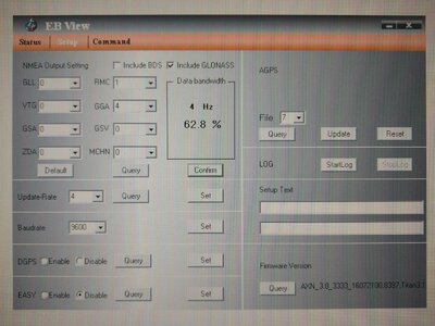

    на сайте трансистемс нашел програмку на подобии минигпс, там есть закладки include glonasse, эта функция включена в родной прошивке, а в 5.16 уже нет, настройки похоже скидываются при холодном старте , после прошивки если не делать холодный старт и живая батарейка настройки остаются от старой прошивки , пока что усел заметить ...

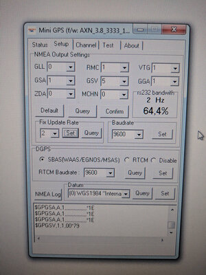

  8. быстрый поиск спутников , уверенный прием от 10 спутников, отсутствует торможение в показаниях скорости,.
    во вложении настройки 3.8 и как должны быть в 3.1 (любезно предоставлено Датакам).
    Прикладываю свой 3.8, измененный , я полностью им доволен. Не забывайте скидывать настройки в дефаулт после прошивки и сохранять.

    P.S. регистратор сам конфигурирует модуль и VTG так или иначе сделает 0
    На картинке Fix Update Rate выставлен в 1Hz (раз в секунду модуль вычисляет местоположение $PMTK300,1000,0,0,0,0*1C). Можно в меню выбрать 2, 4 (два раза в секунду, 4 раза в секунду)
    Сам регистратор при запуске настраивает модуль так
    $PMTK314,0,1,0,1,5,6,0,0,0,0,0,0,0,0,0,0,0*2B
    Забавно что в если включен дебаг в регистраторе, то настройки используются другие $PMTK314,0,1,0,1,2,3,0,0,0,0,0,0,0,0,0,0,0,0,0*29
    $PMTK314 - это всего лишь то, какие сообщения и как часто модуль будет слать регистратору. Это также напрямую связано с Fix Update Rate и переводится так

    Самое важное - GGA
    Код:
    GLL - 0
    RMC - 1
    VTG - 0
    GGA - 1
    GSA - 5
    GSV - 6
    GRS - 0
    GST - 0
    Число - это сколько будет сообщений на один интервал Fix Update Rate (в данном случае за секунду)
    То есть раз в секунду будет приходить GGA, раз в 5 секунд - GSA
    $PMTK314,0,1,0,5,15,16,0,0,0,0,0,0,0,0,0,0,0*2F
    В режиме парковки GGA будет приходить раз в 5 секунд, GSA раз в 15 секунд, GSV - раз в 16 секунд (прим. будет ли? По даташитам диапазон значений 0-5).
    Если изменить Fix Rate и поставить, к примеру, 2 - то всех сообщений будет в два раза больше (GSA 2 раза в 15 секунд, например)
    Ещё раз - на точность местоположения настройки вывода NMEA протокола никак не влияют (конечно, если всё в 0 не выставить - тогда вообще спутников не будет)
    Но это влияет на загрузку процессора регистратора - вместо того, чтобы обрабатывать видео он будет заниматься обработкой бесконечного потока информации от GPS модуля.
    Вот Fix Update Rate - должен влиять. И есть подозрение что при высоком рейте модуль не успевает обсчитать большое количество спутников, накладывая ограничение "не больше 10"
    Но на почившем форуме датакама, сами датакамовцы писали что когда пробовали увеличивать его до 10 и более - начинал падать битрейт видео, так как процессор Ambarella A2 уже не справляется с обработкой
    Про сами сообщения
    GGA - cамое важное. В нём приходят, собственно, координаты и число спутников, которые были задействованы в решении (зелёная иконка спутников)
    Чем их больше, тем лучше. Но у нас по-дефолту и так единица.
    RMC - не менее важное. Отсюда берётся текущая дата и время для часов регистратора. Также здесь приходят и координаты, не знаю, пользуется ли прошивка регистратора ими.
    GSA и GSV используются для отображения экрана статистики. Номера спутников, сигнал, какие из них использованы в навигационном решении. Они приходят пореже, это нормально. Только что экран статистики обновляется пореже.
    Есть все основания полагать что какие-либо другие типы сообщений NMEA прошивка регистратора понимать не умеет.
    Для желающих самостоятельно проанализировать - что шлёт регистратор в модуль и модуль в регистратор - более полный лог для программы Saleae Logic (программа бесплатна, работает на Linux, Windows) - со стартом, без фикса местоположения, с фиксом, с переходом в режим парковки и выходом из него. Использовался модуль с немодифицированной прошивкой 5.1.6 (Gallileo включен, частота обновления - 1Hz)

    Изменено VTG с 1 на 0, GSV c 5 на 1. Update rate я так понимаю не особо важно сколько прописано, регистратор заменит это значение на то что в нем будет установлено, у меня замечательно работает на 4 и видно что данные скорости меняются с этой частотой.
