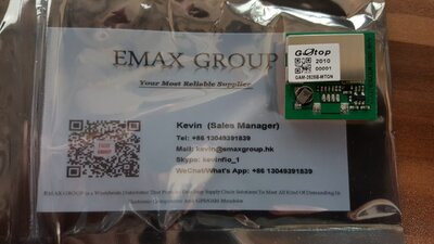

  6. В продолжении темы по превращению Datakam G5 в Datakam G5 Pro с GPS решил набросать небольшой пост, вдруг кому-нибудь окажется полезным.
    По просьбе взялся помочь с этим делом. По случаю был прикуплен хороший экземпляр без GPS модуля.
    Предварительно на али был заказан модуль на чипе MTK МТ3333. Проводок SH 1 mm 4 pin был у меня в наличии от предыдущего заказа. Приехавший модуль имел вот такой вид.
    Распиновки он не имел, на али в описании тоже не нашел, и я по телефону, указанному на визитке, написал по WhatsApp продавцу в Китай. Прождав день и не получив ответа, я решил действовать самостоятельно. Сначала прозвонил землю (GND), это самое простое. Потом по цепи питания нашел плюс (VCC). Дальше оставалось действовать методом тыка, и с первого раза я не угадал, второй вариант оказался правильным. Итог изысканий на картинке.
    Скрутил проводки в витую пару и припаял.
    Подключил готовый модуль через специальный удлинитель к компу и выкинул его за окно на поиски спутников. Результат оказался плачевный. Спутники ловились, но как-то слабо и неуверенно (допускаю, что нужно было подольше подержать, пока альманах и прочие данные загрузятся). Увидев, что спутники Galileo в пойманных отсутствуют, решил сразу действовать дальше. Посмотрел, что за прошивка внутри. Оказалось, что она тоже 5.1.6.

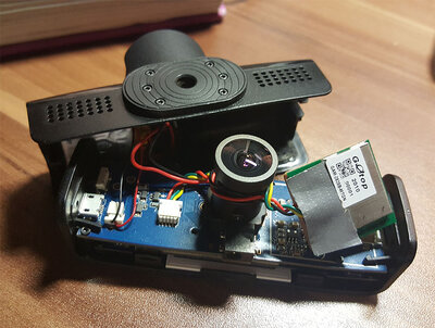

    В экспериментах с ловлей спутников за окном неродной модуль показал себя лучше штатного, хотя на этом же месте двумя месяцами раньше штатный показывал результат ещё лучше. Но при сравнении в регистраторах штатный на копеечку оказался лучше. Но тут справедливости ради замечу, что я сравнивал с экранированным регистратором, который при сравнении со всеми другими, побывавшими у меня в руках, практически всегда на копеечку поувереннее ловит спутники. Может, дело в этом. Но так как сейчас во времена карантина на автомобиле особо не поездишь, то и полноценные объективные эксперименты с заменой модулей между двумя регистраторами провести не получается.
    Провода уложил способом «вокруг объектива», так как предыдущие эксперименты показали, что положение провода модуля GPS может очень сильно влиять на прием спутников (особенно на регистраторах с зеленой платой), и малейший сдвиг на 1-2 мм может привести к крайне противоположным результатам. Скрутив провода в витую пару и надев на объектив, у меня получился самый стабильный результат. На модуль предварительно наклеил кусочек изолирующего материала, чтобы он не сгорел, случайно задев плату регистратора (был такой печальный опыт).
    Этот модуль на пару миллиметров меньше штатного (большого), поэтому внутри побрякивает. Нужно будет его закрепить на корпусе двухсторонним скотчем или на клей, как фантазия подскажет и имеющиеся под рукой средства. Я пока не закреплял, так как ещё теплится надежда поэкспериментировать с заменой.
    Итог выглядит примерно так.
    Собираем, не забыв закрепить корпус 4 винтиками.
