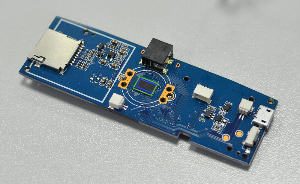

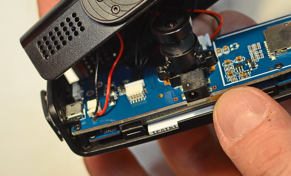

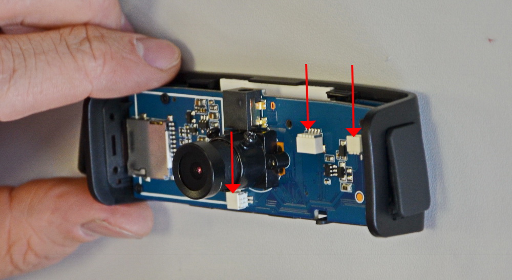

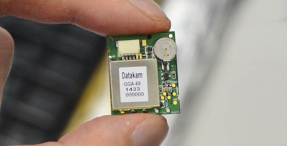

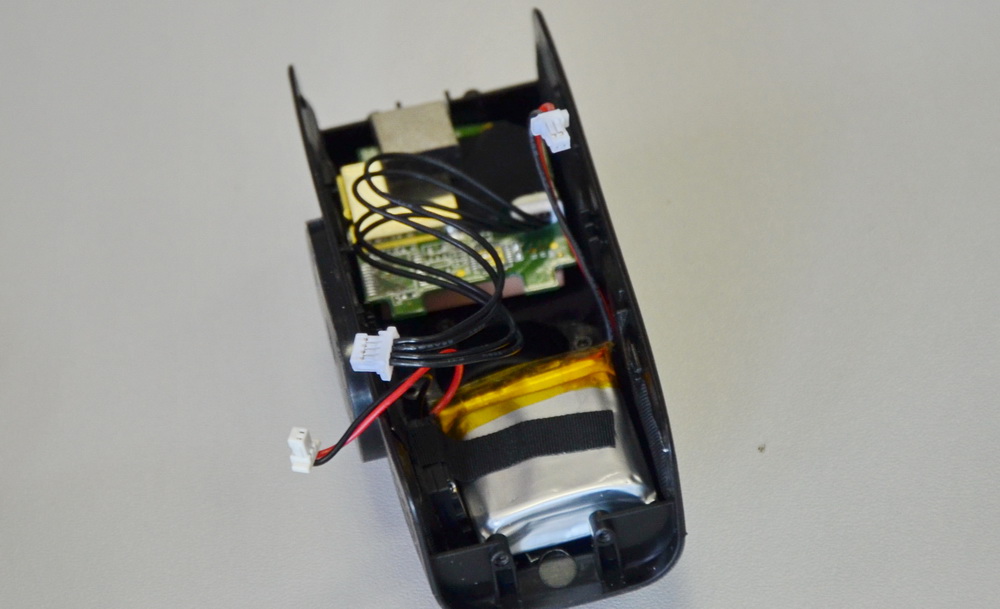

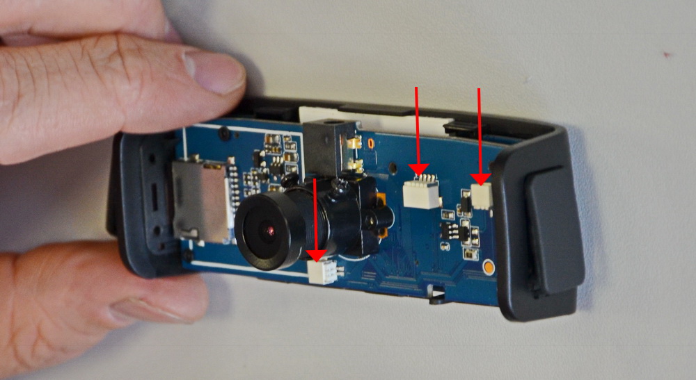

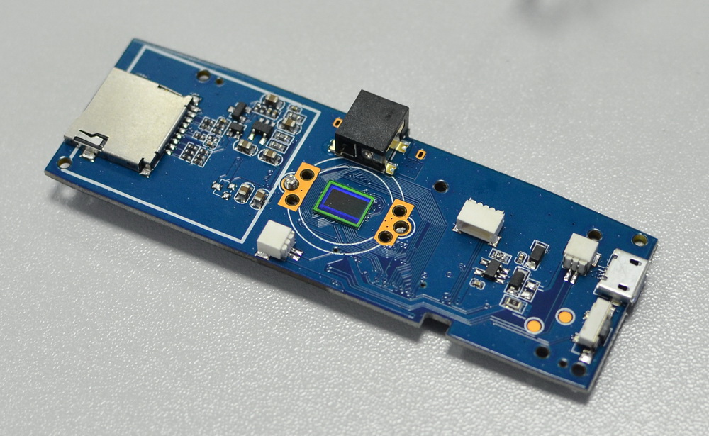

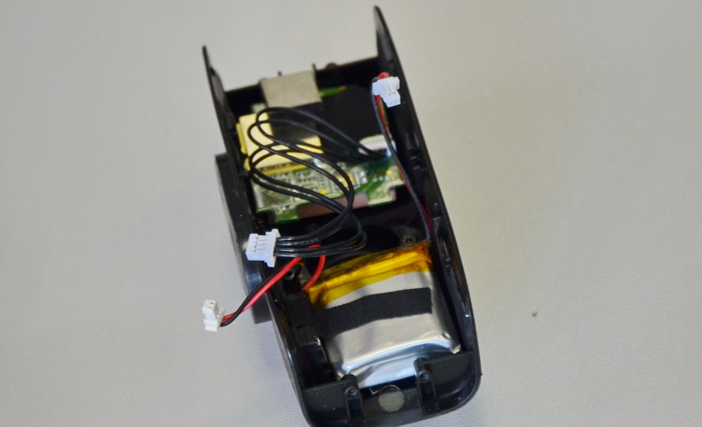

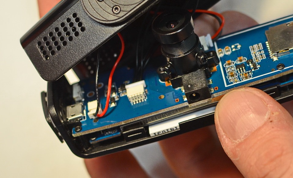

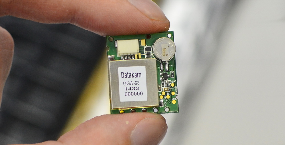

  7. Парни, а есть у кого фото, как ЖПС модуль тут подключен?
    Попал в руки вроде бы живой G5 Сити, аккум вздутый как мячик, перепаял, поменял(правда меньшей ёмкости пока), смотрю есть пустой разъём, думаю он для ЖПС.
  8. Может по этим картинкам будет что-то понятно:
    #7047 Kaliningrad, 2 мар 2020
  9. Да Лёш, спасибо. В принципе понятно. Нужно поискать такой модуль и может сити превратится в Про?

  10. @sti 28, размер самого большого модуля 29 х 32 мм (по высоте ещё запас остается около 2 мм).
    Модуль желательно покупать на чипе MTK MT3333, так как G5 отправляет команды на управление модулем (уменьшение количества пакетов в парковке, изменение частоты, рестарт, тест и т. п.), и если будет модуль на другом чипе, то эти команды не поймет. Но есть примеры, когда один раз на компе настроил, поставил и забыл, больше ничего не трогая и не управляя.
    Ещё одним плюсом MT3333 является то, что его можно прошить свежей прошивкой, и он будет работать одновременно с 3 спутниковыми системами: GPS, ГЛОНАСС и Galileo.
    Если без управления, то можно вот такой модуль посмотреть. Цена вопроса 560 руб.
    Если на MT3333, то вот такой вариант есть за 1340 руб. с доставкой.
    Также нужен будет проводок для подключения модуля. Посмотреть можно здесь. Но только по 10 шт. продают. Нам нужен 4 Pin SH 1.0mm.
    Как вариант, можно поискать на Авито донора. Попадались нерабочие экземпляры за 500-1000 руб. (сейчас посмотрел, их уже нет в продаже, надо ждать). Вряд ли у них модуль сдох. Главное, чтобы модель с GPS была. Там же и проводок есть. Но для донорства только G5 или D6 подойдут, у остальных модули другие, на 5 Вольт. Может оказаться, что на модуле батарейка сдохла, и каждый запуск для модуля будет холодным стартом, и пока на полную мощность выйдет, уже конец поездки. Батарейку можно тут посмотреть (вариантов много).

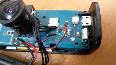

  11. Добрый день. Купил с рук регистратор. При подключении питания он странно себя вел. Заряжался только через USB и только в выключенном состоянии. При подключении через DC плавно разражался в ноль. Думал акб заменить. Вскрыл и увидел пайку. Отпаял. Замерил на входе контроллера заряда ОК 4.6 вольт. На выходе с шунтом с диодами 4.1 без них 3.1. Понятно что как бы контроллер не работает. Плюсом если зарядить до 100% акб, то к утру он не включается. То есть в выключенном состоянии разряжается. Может такое быть из-за контроллера? И еще в то место куда напаяны диоды судя по фото из интернета должен быть конденсатор. Кто знает какой там был и на что влияет?
      1,6 МБ
      610
  12. Ох и поиздевались над ним :eek:
    Полистайте эту тему или поиском попробуйте найти. Где-то были сообщения с историей восстановления работы зарядки АКБ и т. п., где была подробно схема питания расписана.
    P.S. Вот от этого сообщения дальше почитайте. Возможно, найдете ответы на свои вопросы. Если не найдете, попытайтесь связаться с компетентными людьми, их написавшими. Возможно, откликнутся.
  13. Спасибо. Вроде по схеме 1мкф.

    через USB на выключенном
    на разъеме 5,03
    на 1 ноге 4,66
    на 5 ноге 4,12
    через USB на включенном в режиме записи
    на разъеме 4,68
    на 1 ноге 4,44
    на 5 ноге 4,11
    ...вроде все ок.
    через DC на выключенном
    на разъеме 4,88
    на 1 ноге 4,52
    на 5 ноге 4,12
    через DC на включенном
    на разъеме 4,57
    на 1 ноге 4,35
    на 5 ноге 4,09
    Вопрос знатокам. Почему так садит при питании через DC?
    Диоды проверил в одну сторону проводят в другую нет.
    Зарядник не родной, но на 2А.
    Итог такой если ездить в машине с DC то аккумулятор предварительно заряженный медленно разряжается до желтого состояния и рег начинает глючить.
  21. Может, напряжения не хватает на адаптере? На 1 ноге минимум 4,5 В должно быть, а у Вас 4,35 В. Для начала предложил бы с родным адаптером попробовать или с каким-то более стабильным источником, чтобы не меньше 4,5 В на 1 ноге было. Также можно попробовать подать питание от USB на DC.
