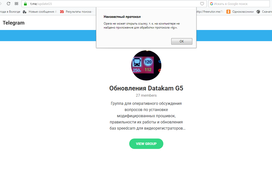

  9. Кажется здесь еще не было этого:
    Поскольку перестали приходить уведомления о новых сообщениях, следить за обновлениями вы можете на канале https://t.me/datakam
    Возникающие вопросы, просьбы, пожелания, касающиеся работы конвертера, лучше обсуждать в этой ветке, поскольку именно здесь потом эту информацию найдут интересующиеся обновлениями и новыми базами. Но если что-то срочное, не терпящее отлагательств, или какой-то индивидуальный вопрос, то можно написать сообщение в публичной группе https://t.me/updateG5.

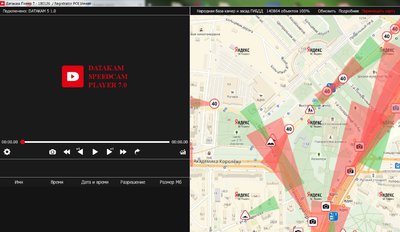

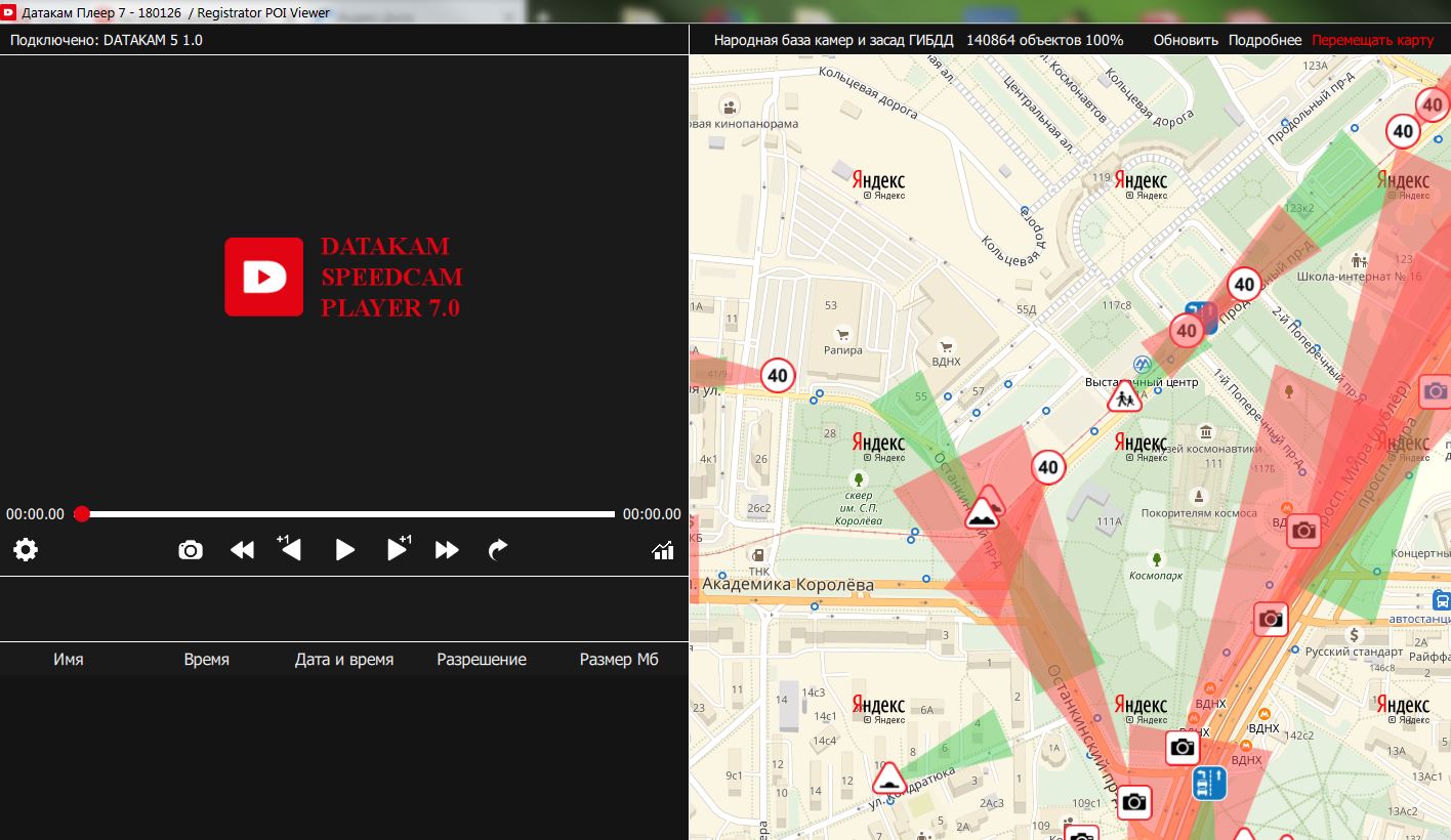

  15. Datakam G5-City Limited-BF, номер партии 5160-5LBR,прошивка штатная G5M-50520.
    Родной Датакам плеер 6.0 перестал отображать карты (гугл) и маршрут.
    При запуске постоянно сообщает об ошибках в сценариях.
    Скачал плеер версии 7.0 (180202 и 180126).
    Флешку, подключенную через картридер видит как "Подключено: DATAKAM 5 1.0"
    но содержимое флешки не отображает, т.е. происходит чтение содержимого, но доходит всего до 49%. потом считываются GPS данные - до 100%.
    Оставил с соответствующей теме на сайте Датакам подобное сообщение, но на них надежды мало.
    Чем смотреть видео? Может, кто-то сделал модифицированную версию плеера 6.0?
    Очень удобная и работает без установки.

  16. Надо навести курсор мыши на поле с видео, кликнуть правой кнопкой мышки - выскочит менюшка , в ней кликнуть по строке "карта" и выбрать из списка Яндекс и OSM вроде работают.
    Всё, к чему прикасаются руки Датакам в последнюю пару лет превращается в г**но.
  17. Да, так Яндекс карты отображаются, но все равно появляются 2 сообщения об ошибке сценария. Жаль, что они забросили плеер 6.0.
