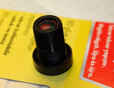

  15. Я никак не мог настроить фокус. Фокус потерялся через пол года как сходил в сервис на дмитровском шоссе.( На матрице появились подтёки от полоски, которую наклеили в давние времена в сервисе на Полежаевской). Подтёки убрали, пол года всё было замечательно. Но я стал замечать, что картинка стала хуже. Крутил, крутил не помогало и решил выкрутить.
    Я увидел такое, что никак не ожидал. В объективе линза, которая первая от матрицы была запотевшая !!! В сервисе я не сразу убедил людей, на стекле напыление, нужно смотреть под определённым углом. Мне заменили только объектив без холдера. Это не лучший вариант. Объектив новый модификации, сидит плохо, немного болтается. При фиксации винтом начинает "гулять" и немного перекашивает. Думаю идти опять в сервис, теперь менять холдер. P.S. И GPS стал хуже ловить спутники после замены объектива. И угол стал меньше, думаю объектив от 6-ки. Был у меня City, а теперь не знаю что. Просто ужас. :)

  16. Плотности соединения и фиксации можно добиться при помощи фум ленты,а винтик в мусор!
    А так, если сервис за деньги решал Вашу проблему и "накосяпорил", то пусть исправляют.
