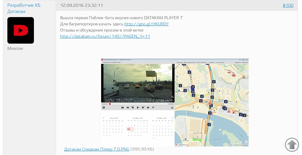

  9. Датакам выпустил Паблик-Бета версию плеера 7.0. Сам не пробовал, желающие могут заценить. Вот ссылка на скачивание: http://goo.gl/HKURDY

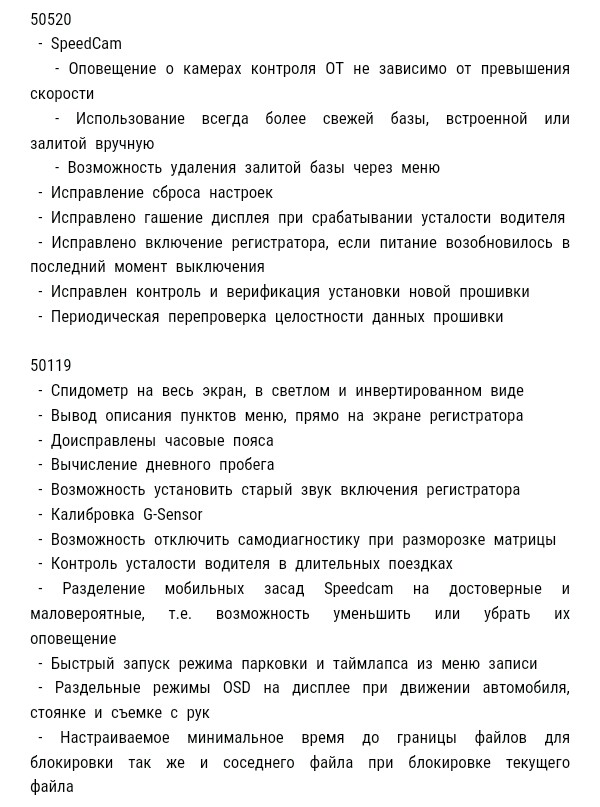

  12. В прошивке 50119 нет проверки прошивки на целостность, может стоит её попробовать?

  14. Нет ничего проще:
    1. Скачать по этой ссылке прошивку 50119: http://datakam.ru/download/Firmwares/G-50119.zip.
    2. Файл, который был скачан скопировать в корень любой карты памяти регистратора.
    3. Перезагрузить регистратор. Важно: аккумулятор регистратора должен быть заряжен или подключено внешнее питание!

    Кстати, Кулибин, а почему вы используете 50119?
  21. 1. Периодическое появление треска в звуковой дорожке, подробно описал здесь: https://videoregforum.ru/threads/datakam-g5.946/page-316#post-95363
    2. Я могу быть неправ, но по-моему на ней видео чуточку получше.
