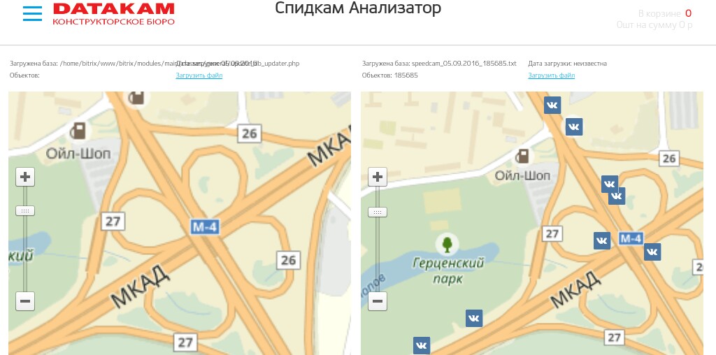

  13. Датакам у себя на сайте запустил сервис "Спидкам Анализатор", вот ссылка: http://datakam.ru/speedcam-analizator/, так это выглядит:
    На левой карте загружена база именуемая как от http://mapcam.info (файл speedcam.dat), на правой - альтернативная (speedcam.txt). Как видно всё криво: файл speedcam.dat данный сервис не понимает, а объекты файла speedcam.txt показаны в виде иконок с логотипами популярной социальной сети. Посмотрим, что будет дальше.

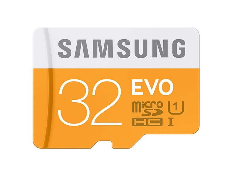

  19. Что имею сказать про треск: у меня в G5 стоят 2 штуки вот таких карты:
    трофейные от Датакам и на одну из них периодически (не постоянно) пишется звук с треском. Именно на одну из карт, а не слот, пробовал менять их местами.
    На крайней прошивке (50520) это треск такой, что разобрать ничего невозможно, на предпоследней (50119) треск на той же карте тоже может появиться, но уже не такой сильный, речь разобрать можно.
    Резюмирую: попробуйте поменять карту памяти или откатиться на прошивку 50119.
