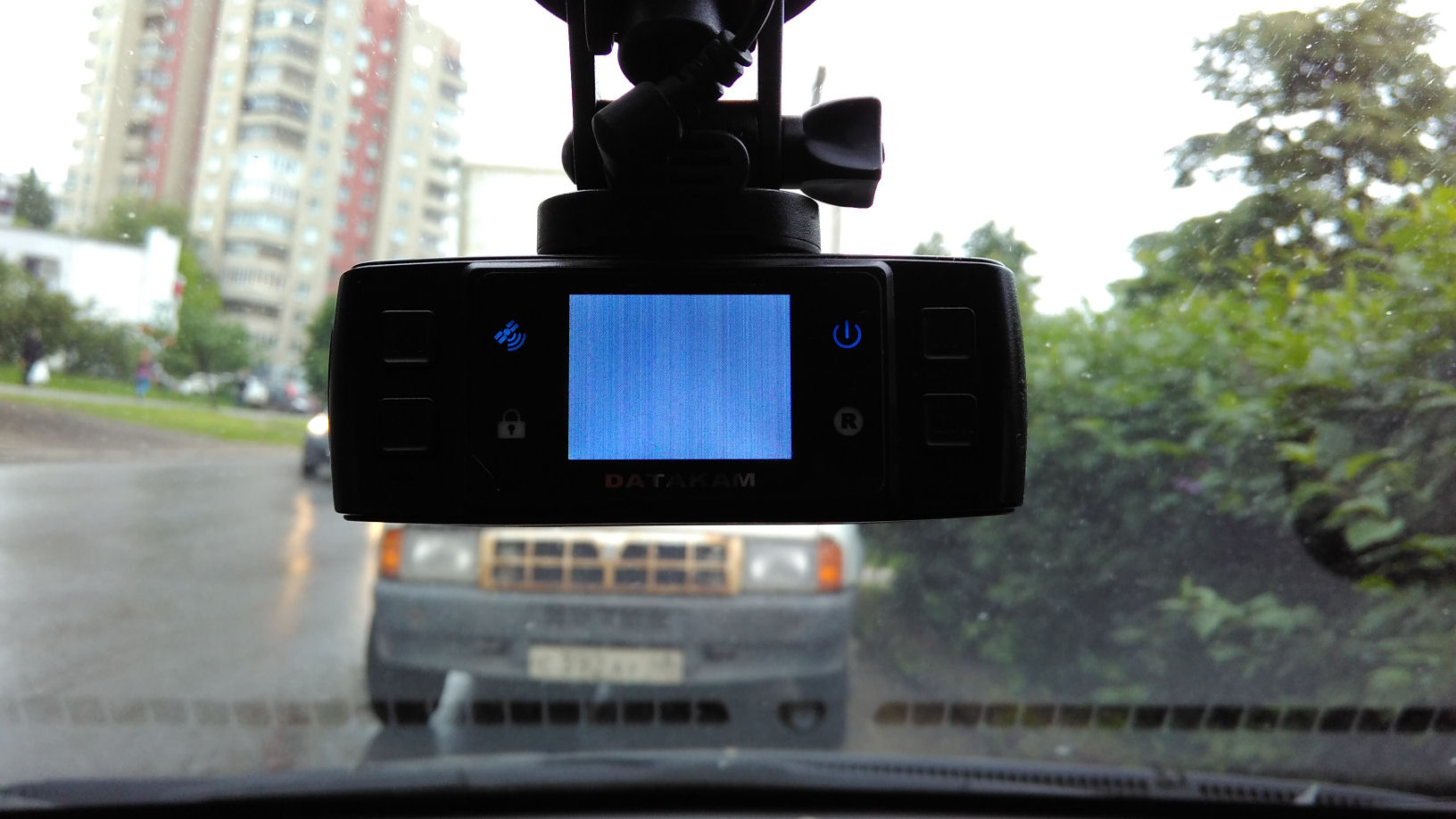

  4. Друзья, подскажите, можно ли что-либо сделать в моей ситации.
    Есть DATAKAM G5-PRO V2, по спецификации производителя, куплен в 2014 году. Работал нормально, иногда только сбрасывал настройки, но в целом отлично. И вот с полгода назад изображение на экране начало смазываться: то белый экран, то белый шум на белом экране, то смещённая картинка с камеры как будто в чересстрочном варианте, короче, начал сбоить экран, но видео писал нормально. Раньше такое случалось раз-другой в месяц, но быстро самоустранялось, а теперь это перманентное состояние и очень мешает, т.к. ни оповещений не видно, ни настроить.
    Я его аккуратно разобрал и увидел, что вздулась батарея. Я ей шлейф отключил, система начала ожидаемо на это ругаться и, неожиданно, начала сбоить запись. Можно ли что-нибудь сделать с региком с такими симптомами или всё, каюк? Купить новый подобный сейчас банально не представляется возможным, хочу понять свои перспективы.
    Спасибо заранее.
  5. Для начала замените батарею, посмотрите контакт шлейфов в колодке.
  6. Где я могу взять новую батарею? Шлейф на колодке выглядит целым, есть ли возможность оценить его целостность другим, не визуальным методом?

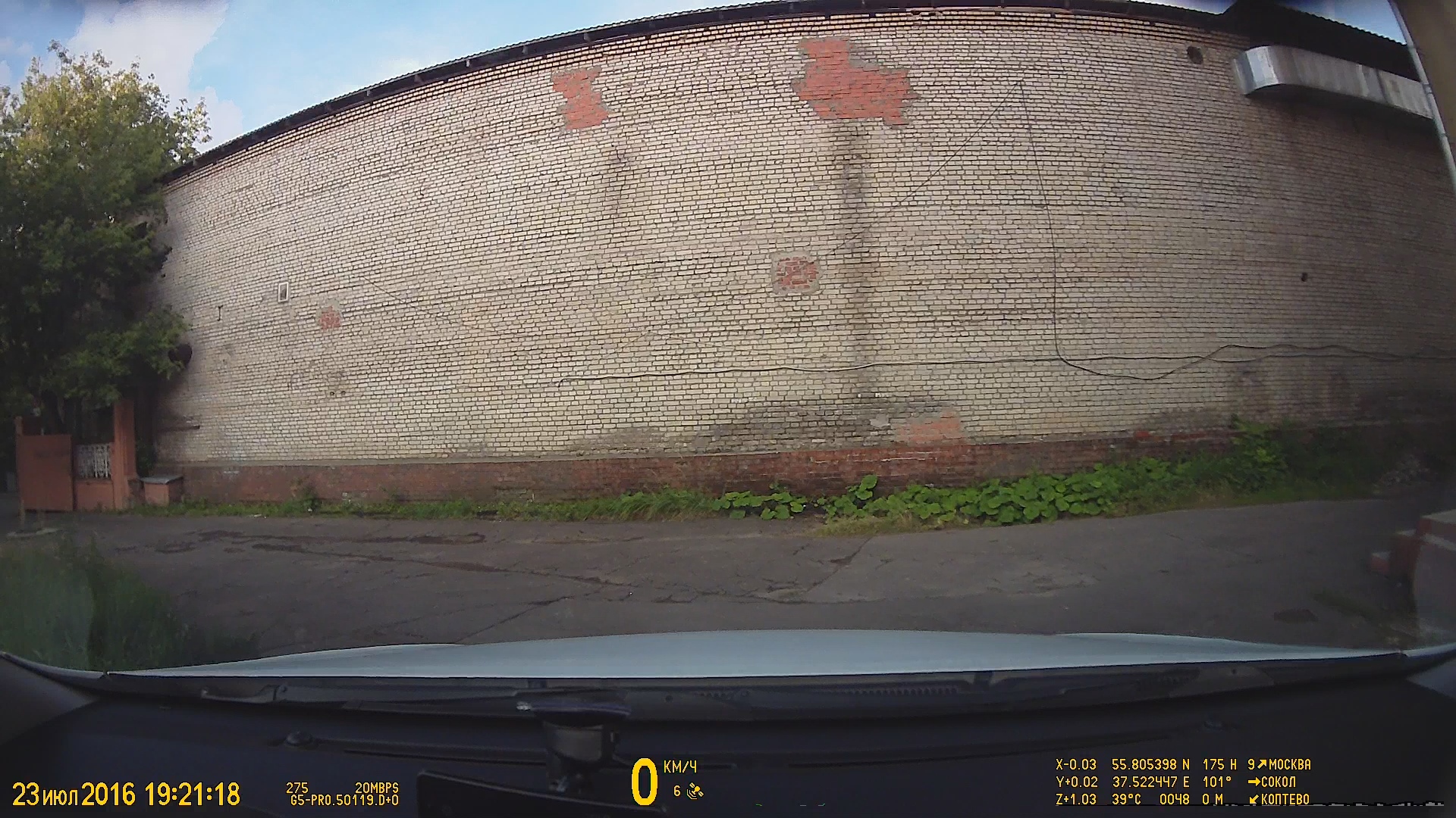

  8. Посмотрите в Дубль Гис (2ГИС) магазины "Электронные компоненты", позвоните узнайте о наличие, если на старом АКБ читаются номер, по нему и подберете.
    Ёмкость АКБ+толщина+ширина+длинна.
  9. @Кulibin
    Хорошего ничего, снимите вне машины и угол в меню можно уменьшить ?

    В зажимах колодки надо смотреть.
  10. Угол изменить нельзя, по крайней мере при разрешении 1920 х 1080
    Что лучше сделать скриншот видео или фотоснимок?
  11. Фото лучше передаёт картину...
    А фото можно подкрепить скриншотом...)
  12. Сегодня был в сервисе Датакама в Москве на Дмитровском шоссе.
    Проводились следующие работы:
    1. Замена аккумулятора.
    2. Замена шлейфа GPS-модуля
    3. Настройка фокуса объектива.
    Как думаете, в какую сумму мне всё это обошлось, учитывая что регистратору уже более 2,5 лет и он давно не на гарантии, а пункты 2 и 3 - мои косяки?

  18. @soning, возможно нарушение контакта в шлейфе между платами матрицы и материнской, может быть поможет вот это:
    http://videoregforum.ru/threads/datakam-g5.946/page-282#post-66308
    если не страшно самостоятельно вскрыть регистратор и попытаться восстановить контакт.
