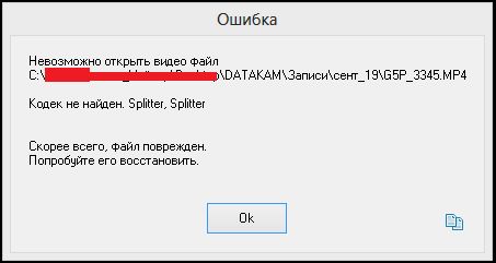

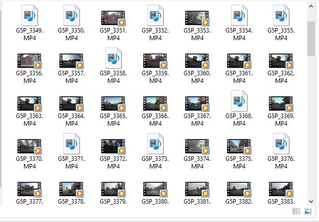

    На скриншоте видно, что половина файлов битые. (Те, которые не с "кадром" на иконке, а с нотой.)
    И даже "Родной" плеер выдаёт такое сообщение:
    Мне посоветовали заменить аккумулятор.
    Но... я не уверен...
    И кроме того, если это действительно аккумулятор, то какая у него марка? Есть ли аналоги? Сколько стоит? Где купить? И как поменять самостоятельно?

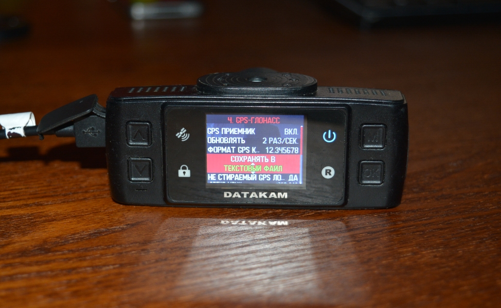

  20. @Евгений Курск, первое что приходит на ум - человек в меню выбрал сохранение gps данных в текстовый файл. Если он "химичил" с разрешением, то возможно "нахимичил" и с настройками gps. Пусть поставит сохранение в видео-файл, как было по умолчанию.
