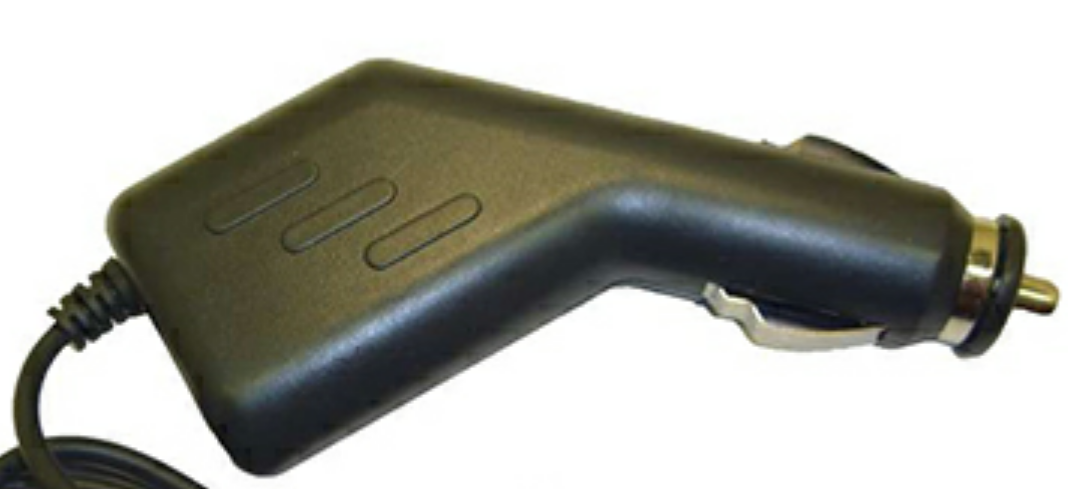

  15. Согласен, чего стоит то, что при помехах на радио дают зарядку старого образца, внешне похожую на эту:
    хорошо что безвозмездно (по крайней мере мне)

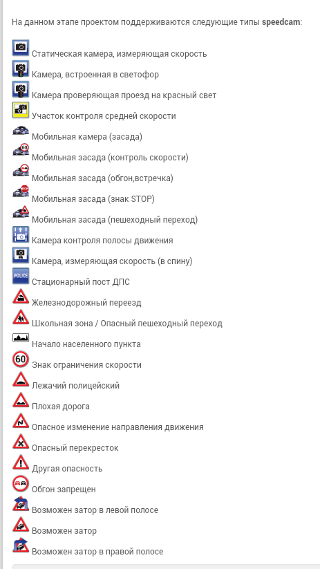

  17. вот типы точек, которые есть в MapCam.info:
    Чтобы подредактировать надо откуда-то взять полноценную базу, а с этим сейчас беда.
    Для себя кроме как использовать MapCamDroid в смартфоне на данный момент альтернативы не вижу.

  18. Это всё понятно.. вопрос чуть в другом -
    А какие из этих типов точек и как произносит регистратор?
    На сайте датакама как-то размыта эта информация..
    Обратите внимание на пр.. Вот это пр.. меня и интересует.. найти его крайне сложно, только если руками перебирать координаты по маршрутам следования и затем сравнивать типы с услышанным..
