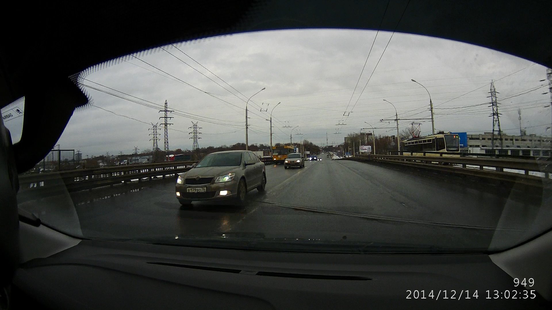

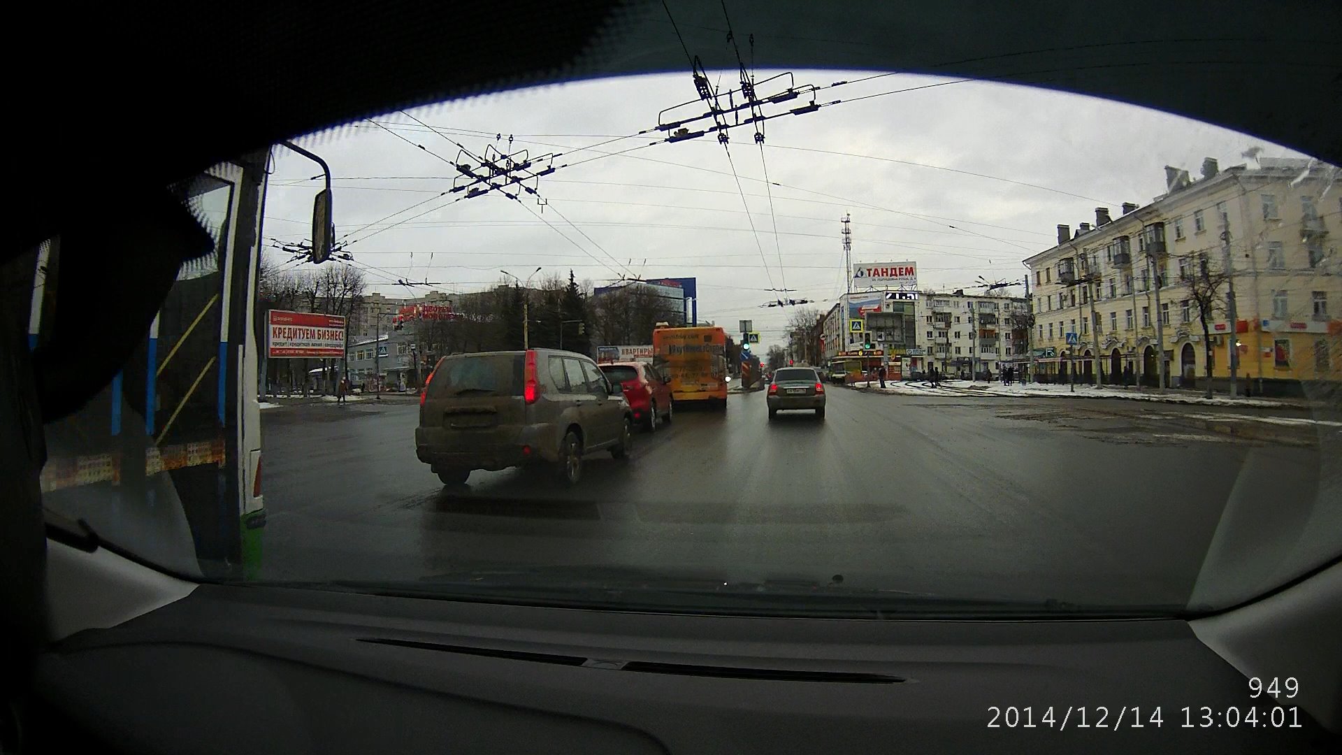

  3. Не могут они точно юстировать, или не хотят х/з, эта оптика очень чуствительна, выше в теме "ник" не помню оч.здорово все с картинками описал.
    Пока сам не сделаешь,никто не сделает.
    Вот пример моего очередного апгрейда, матрица и оптика как на G5.Люблю свой рег! [​IMG]
    На первом скрине недоюстировка, а дальше "песня":) , смотрим на провода, верхушки деревьев и т.д.

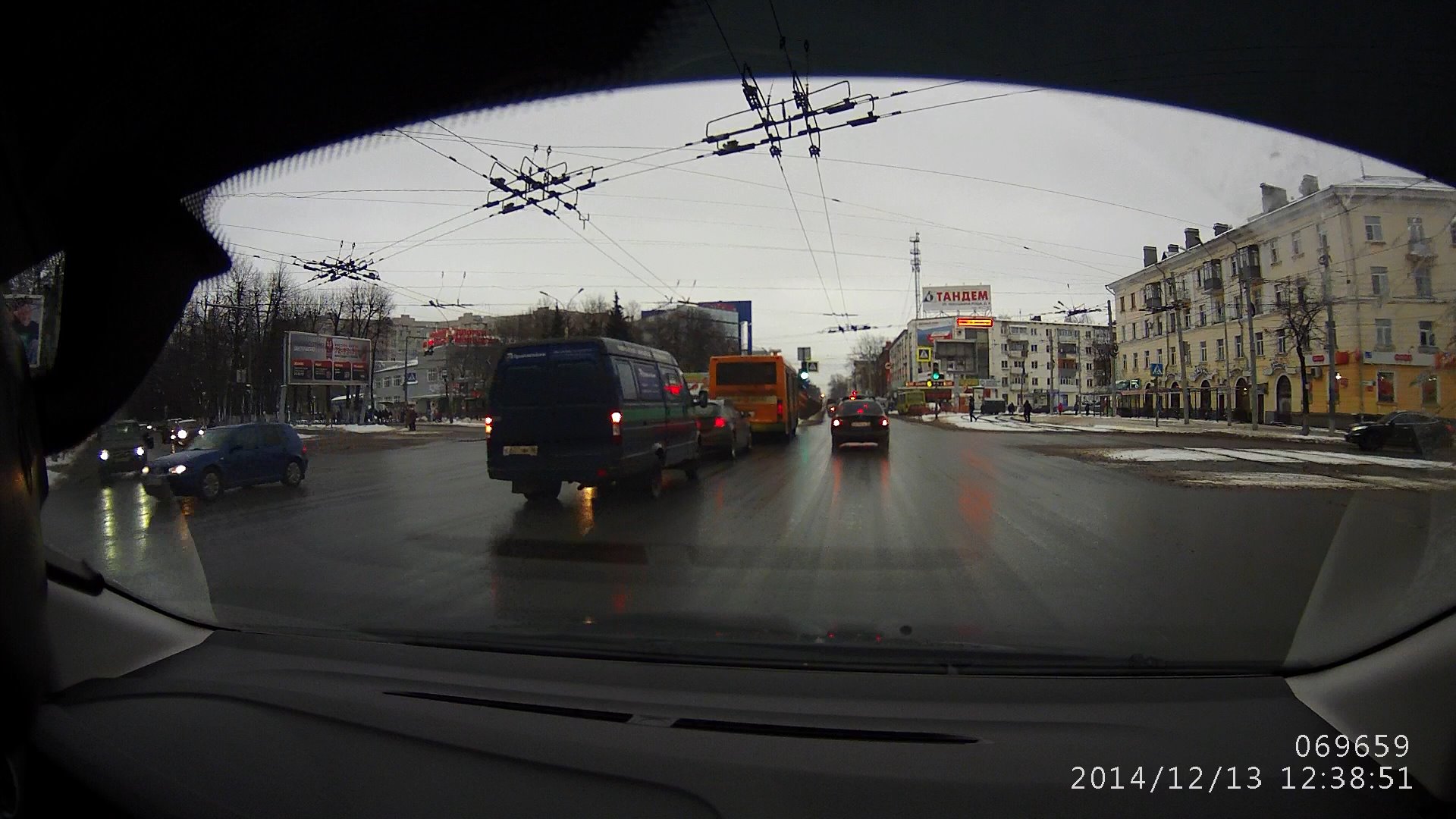

  7. Сегодня решил просмотреть записи с ВР и что я вижу, моя проблема, по которой уже было 2 гарантийных ремонта( 2.05-15.05 и 12.07-19.07) снова вернулась(( -цветные пятна не в тему. ВР приобрел 2.04.2014
    Первый раз-
    Второй раз
    Вот и не знаю, как быть- ну отнесу я его, сделают опять и что? Через некоторое время снова появится,вновь в ремонт?? А там скоро гарантия закончится и через некоторое время опять проявится данный дефект-итог получу не совсем исправный регистратор??
  8. Видимо шлейф разбалтывается. Я бы требовал замены регистратора
  9. Интересно. Ремонтники шлейф в предыдущие 2 раза меняли, или нет. Написал в ТП. Жду,что предложат.
  10. Меняй однозначно!!!! Я поменял после 5 гарантийных случаев за полгода!!! Взял G5 City BF Pro.

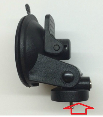

  17. Парни подскажите, площадка которя в креплении магнит или железо ? и в коробке, что приклеено.
