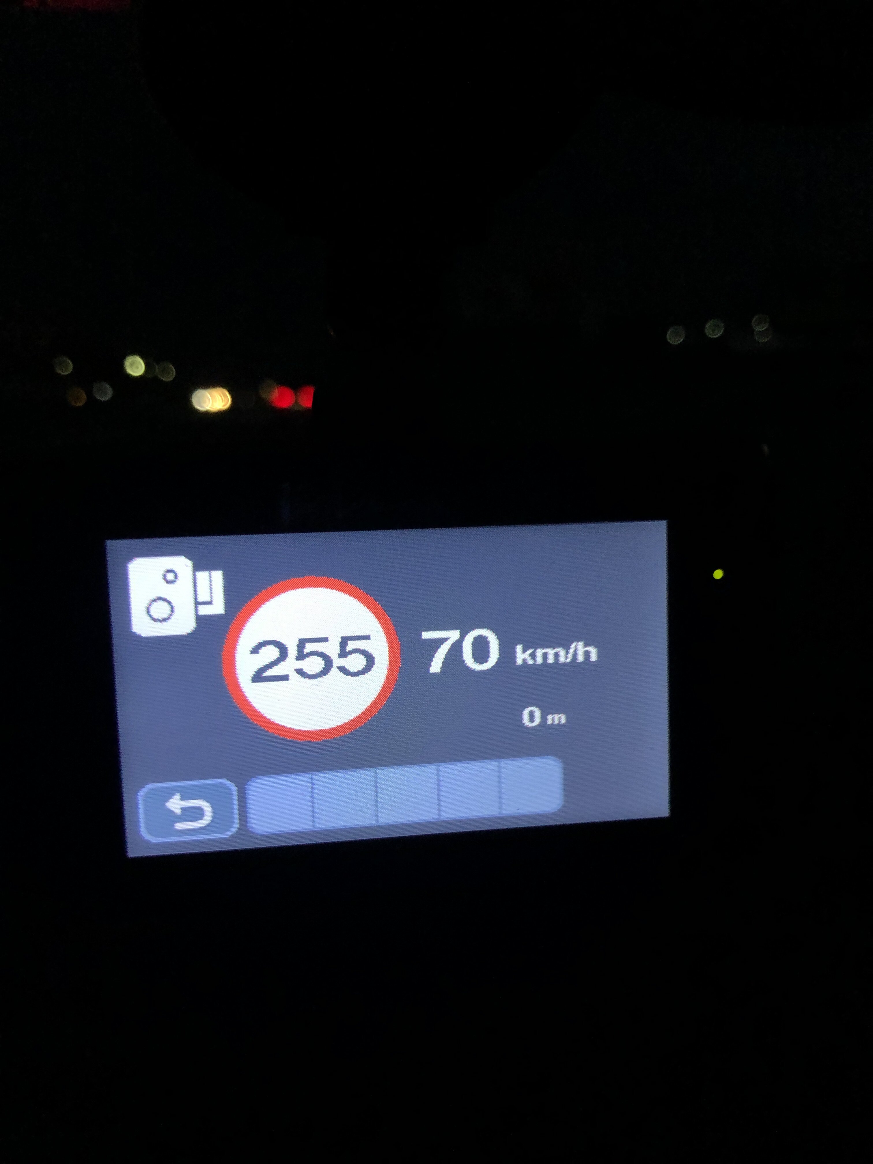

  7. Здравствуйте! Mivue 788 после Обновление базы комплексов видео-фиксации MiVue 765,785,786,788 (RUS) от 22.07.2022 спустя несколько минут работы выскакивает предупреждение и не исчезает часами.После перезагрузки повторяется спусти несколько минут.
    Поделитесь пожалуйста актуальным файлом камер по России для моего регика mivue-788
    Буду очень признателен.Спасибо за ранее
