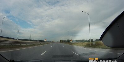

  8. Без мобильных засад плохо. MIO молчит на мою любимую камеру. IGO, c последней выгрузкой базы, оповестил за полкилометра. Потом сработал радар детектор Ка диапазона. И вот она любимая, на фото. Только ее почему ставят не на треногу, стоит на столбике. Соответственно, заранее, на круиз контроле поставил скорость ровно 50 км/ч, дабы их порадовать)

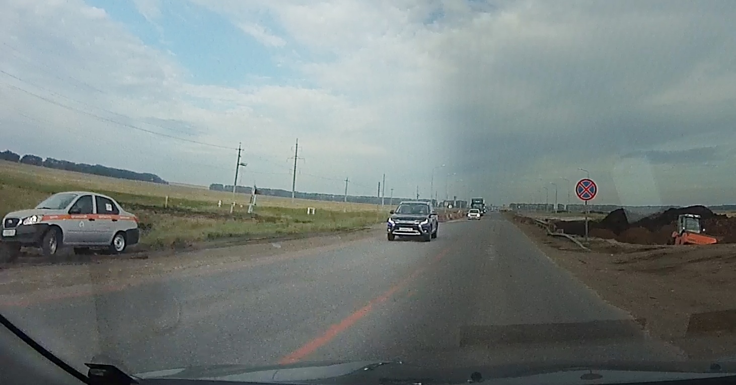

    #1007 George_yura, 14 авг 2020
  9. Судя по фото, это антивандальный ящик под камеру. Если это так, то на OpenSeedcam.net он должен быть обозначен как Статическая камера с подтипом Ящик антивандальный, и тогда при загрузке базы без мобильных засад он всё равно будет в базе.
