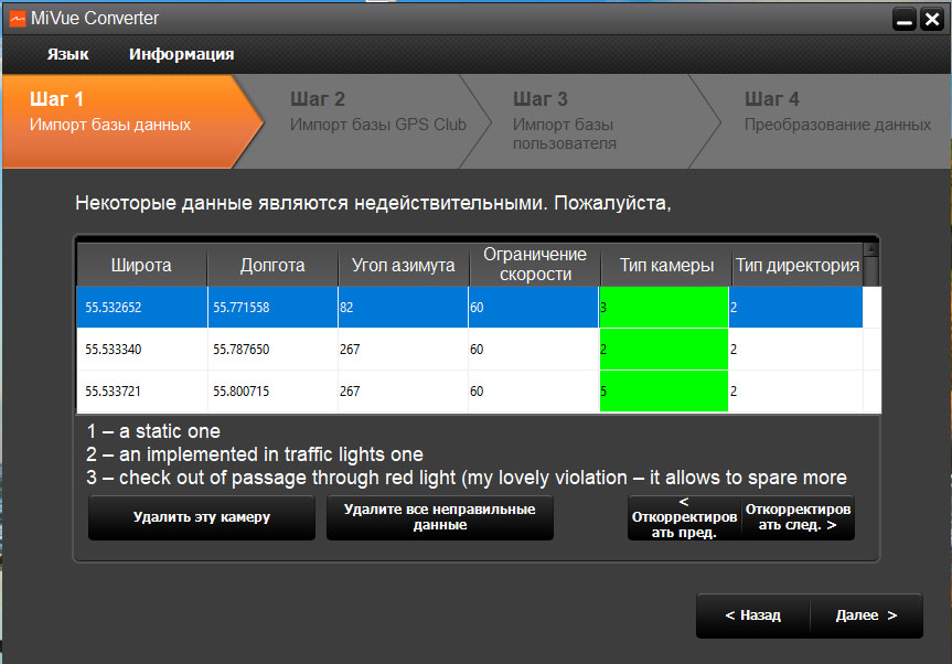

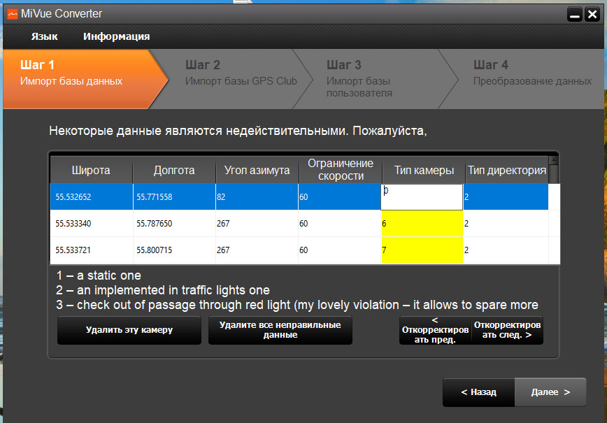

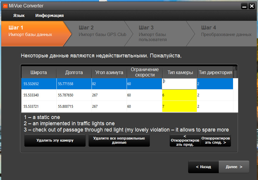

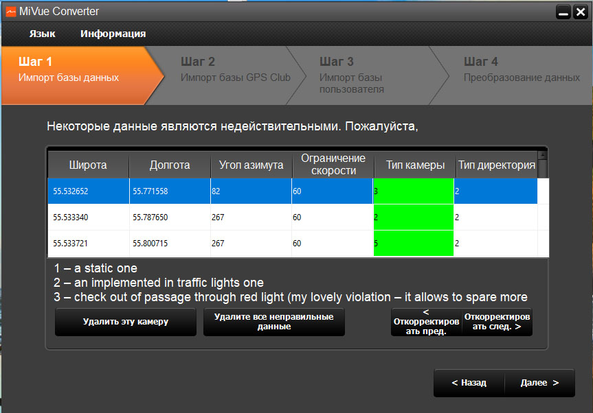

    IDX,X,Y,TYPE,SPEED,DirType,Direction // Что проверяем // Что отобразилось
    290930,55.594064,55.46567,1,60,2,188 // 1-й тип // КК, ВВКС, ОС_60
    290931,55.595862,55.47313,2,60,2,188 // 2-й тип // МК, ВВКС, ОС_60
    290932,55.597409,55.479497,3,60,2,188 // 3-й тип // КСК, ВВКС, ОС_60
    290933,55.598898,55.485192,4,60,1,188 // 4-й тип // МК, ВВКС, ОС_60
    0,55.60025,55.490747,4,60,1,188 // 4-й тип, финишная камера // МК, ВВКС, ОС_60
    290934,55.608074,55.493317,4,60,1,61 // 4-й тип в обратном направлении // в этом направлении не сработала
    0,55.601225,55.491259,4,60,1,62 // 4-й тип, финишная камера // в этом направлении не сработала
    290935,55.626326,55.497574,5,60,2,259 // 5-й тип // СК, ОС_60
    290936,55.669186,55.50474,5,90,2,249 // 5-й тип с ограничением 90 км/ч // СК, ОС_90
    290937,55.691416,55.507787,1,0,2,91 // 1-й тип с ограничением 0 км/ч // ВВККС. На месте картинки с камерой пусто (или плохо видно). На месте кружка с ограничением скорости пусто.
    290938,55.69965,55.507853,5,60,1,85 // 5-й тип с нахлестом зон оповещения // В этом направлении должен был промолчать, но на несколько секунд почему-то вывел сообщение.
    290939,55.710192,55.508334,5,60,1,265 // 5-й тип с нахлестом зон оповещения // СК, ОС_60
    290940,55.721753,55.51208,5,60,1,233 // 5-й тип рядом с другим // СК, ОС_60
    290941,55.721826,55.512135,5,60,1,50 // 5-й тип рядом с другим // В этом направлении должен был промолчать.
    290942,55.731739,55.517034,3,0,1,227 // 3-й с ограничением 0 км/ч // ВВККС, СК. Кружок скорости пустой
    290943,55.731981,55.517253,3,0,1,35 // 3-й с ограничением 0 км/ч в обратную сторону // В этом направлении должен был промолчать.
    290944,55.738581,55.523939,3,5,2,22 // 3-й с ограничением 5 км/ч // КСК, ВВККС.
    290945,55.757472,55.531383,1,5,2,81 // 1-й тип с ограничением 5 км/ч // КК, ВВККС.
    290946,55.771558,55.532652,0,60,2,262 // 0-й тип (3) // КСК, ВВКС, ОС_60
    290947,55.787650,55.53334,6,60,2,87 // 6-й тип (2) // МК, ВВКС, ОС_60
    290948,55.800715,55.533721,7,60,2,87 // 7-й тип (5) // СК, ОС_60
    Что озадачило:
    1. Ни разу не появилась тренога, мобильные засады отображаются неправильно.
    2. Камеры контроля средней скорости отображаются неправильно.
    3. Озвучка камер одна на все типы, что тоже неправильно. Нет контроля средней скорости, нет контроля проезда на красный.

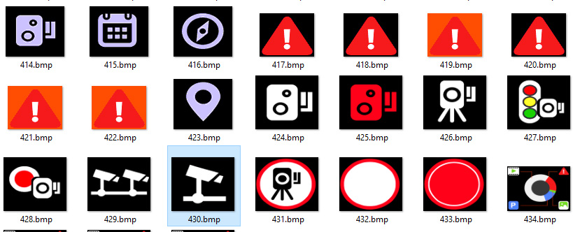

    Решил разобрать прошивку для 688 и посмотреть, что в ней внутри заложено. Скачал с сайта крайнюю из доступных. И вот что увидел.
    Есть и тренога, и парная камера контроля средней скорости, и какая-то белая камера.
    Послушал озвучку. Есть озвучка Автодории. Озвучек встроенной камеры, камеры проезда на красный, мобильной засады нет. Озвучка ограничения скорости для русского языка заканчивается на 20 км/ч. Видимо, поэтому, если у объекта ограничение скорости ниже, спидкам просто молчит.
    Как заставить спидкам правильно отображать объекты, я не знаю, все варианты перепробовали. Возможно, та прошивка, что я разобрал, отличается от той, что зашита в Ваш регистратор, и поэтому нет правильного отображения картинок. Но, скорее всего, разработчиками прошивки заложен неправильный алгоритм. И если с картинками ещё можно было бы навести порядок, но с отсутствующими для многих типов файлами озвучки нормального оповещения не добиться.
