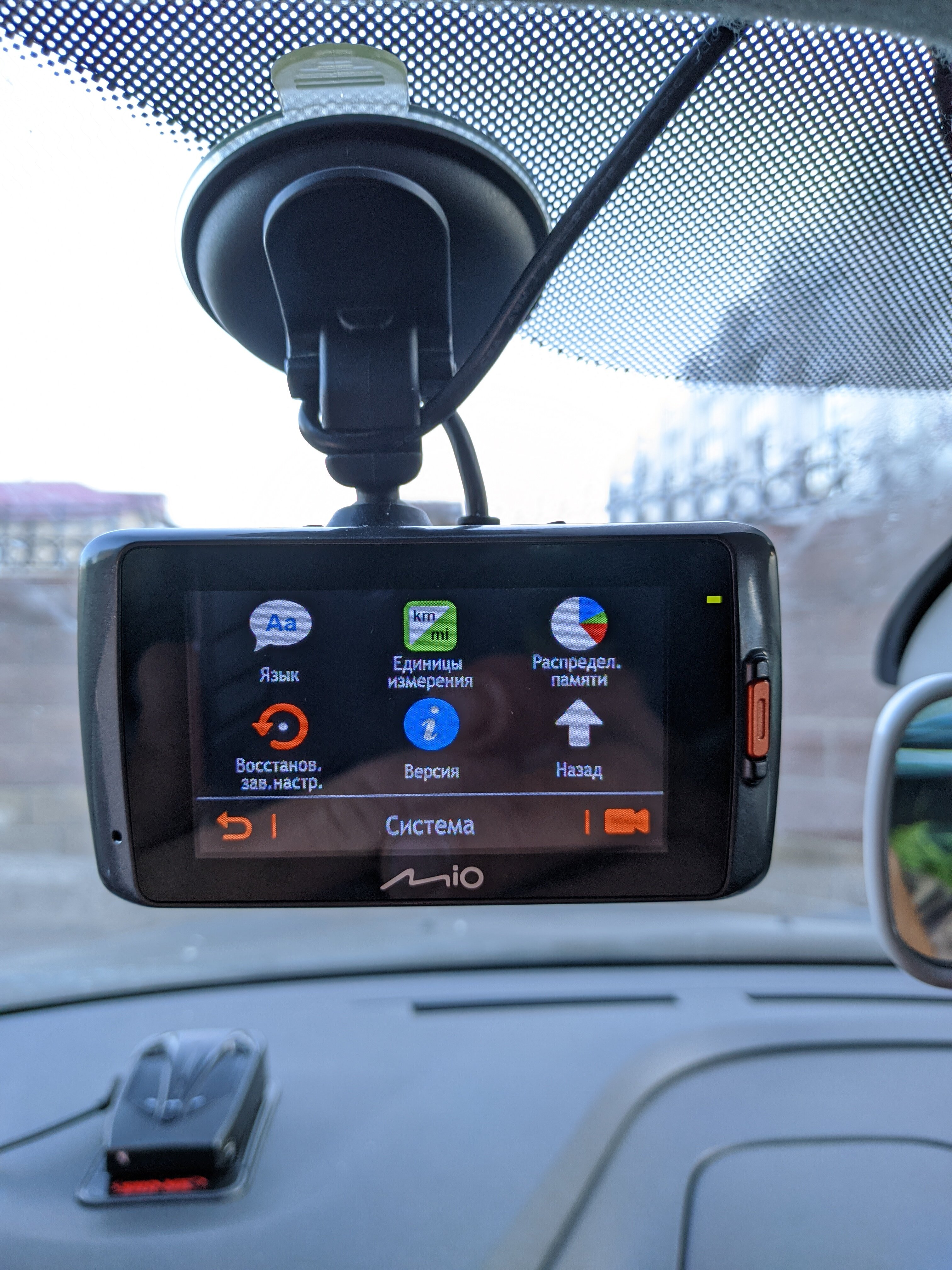

  7. Добрый день!
    Только увидела сообщение Ваше, попробовала поставить полную базу, но, к сожалению снова "не удалось...". Сейчас показывает версию V1_0714.
    проехала по городу - молчит везде. вернулась, пробовала перезалить все, что имею, включаю ту маленькую рабочую (385 кб), в общем, в версии бах теперь просто пусто. Что теперь делать - даже не представляю :(
    #908 Vita_N, 20 июл 2020
  8. Сколько ждали после прошивки базы? Я обычно минут 30 жду, пока светодиод не погаснет. Сейчас тоже прошил эту базу, показывает версию V1_0714. Завтра утром поеду, посмотрю как работает. Сравню с сегодняшней базой для IGO после конвертера https://andreyform.blogspot.com/p/converter.html . Источник у них один, должны одинаково работать.
  9. у меня база вообще не ставится. никакая. пишет: "не удалоь обновить..."
  10. Может SD карта умерла, нужно попробовать ее отформатировать. Или другую поставить.
  11. 2 карты, 4 гб - тошиба, 64 гб - сони. на обе идет запись с регистратора, обе нормально форматируются, более того, с них нормально становится и прошивка с официального сайта, и пустой спидкам...
  12. У меня неделю назад получилось 43 064 объекта в России.
  13. Что именно пишет в конце сообщения? Обновить что?
    --- Сообщения Объединены, 20 июл 2020 ---
    Я включал только статическую камеру, видеоконтроль и мобильную засаду.
  14.
  15. Честно говоря, тоже грешу на SD-карты, очень картина на их глюковатость похожа.
    На всякий случай собрал базу поменьше, только Крым. Попробуйте, может хоть она встанет. При глюковатых картах чем меньше размер файла, тем больше шанс, что он при копировании попадет на участок без багов.
  16. Спасибо, что Вы мной занимаетесь :) уже взяла третью карту... поставила базу Вашу последнюю, написал, что обнвился успешно, показал версию V1_0720. Выключила ВР, включила через 5 минут - в версии баз пусто. Прошила официальной прошивкой - появилась. Я не знаю, как быть теперь, если уже и база в 385 кб не встает, не говоря о более объемных :(
  17. Сброс на заводские настройки выполнялся?
  18. неоднократно. после сброса большие базы тоже не становятся. более того, база V103_05**, которая в заводских настройках - тоже пропадает.
  19. Давайте сверим версии прошивок самого девайса. ПО как у меня? IMG_20200721_131853.jpg
