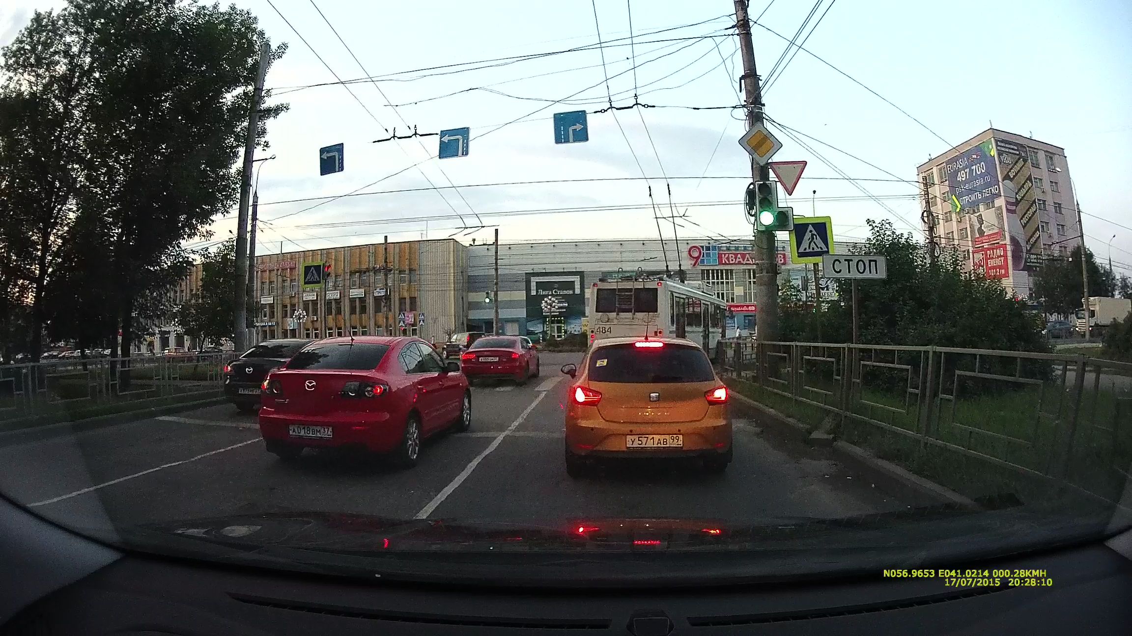

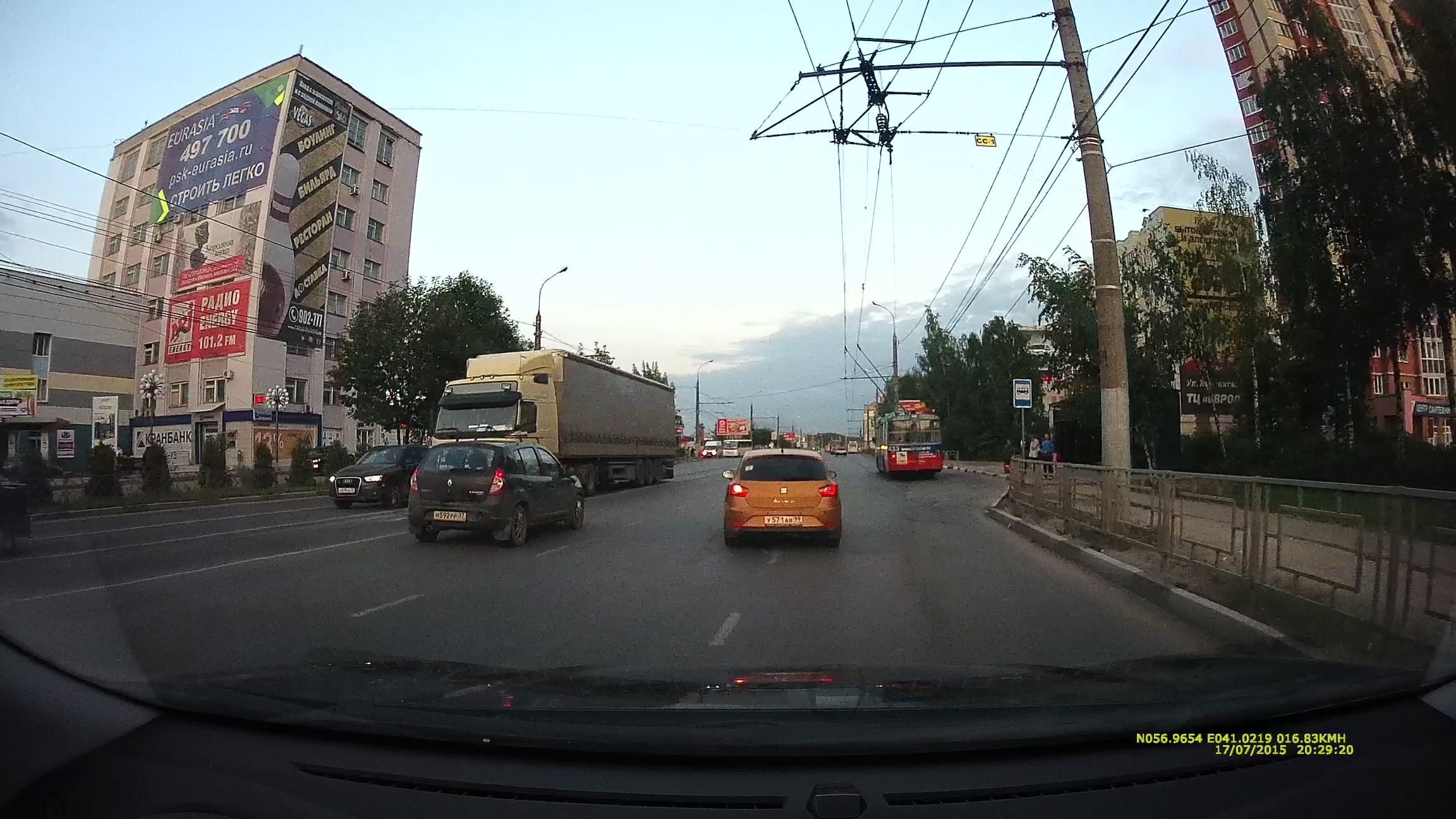

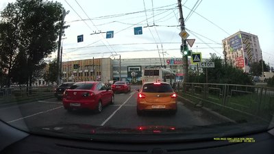

  11. Народ, а на объективе нет пленки? Получил регистратор, но что-то съемка не очень. Карта очень на качество записи влияет?
  12. У меня пленки не было.
    Карта? Я бы сказал, в зависимости от карты запись либо есть, либо нет. А вот как она качество может ухудшить, не понимаю

  14. @Свояк, сбросьте настройки по умолчанию, вы перемудрили с контрастом и экспозицией.
    Между WDR и HDR есть разница.
  15. Спасибо. Это была еще дневная съемка. Наверное при ней WDR лучше включать?
  16. Почти так же , было , поднастроил контраст на высокое , чуть лучше ... Сегодня залил MOD 4 , завтра проверю , как стало .

  17. @Свояк и ролики пжл не по 440 мБ выкладывать, можно же кусочек резануть в 50-100 мБ
    Если своим временем не дорожите, то хоть о других то подумайте
