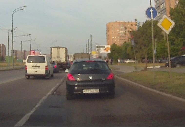

  7. Тоже недавно стал обладателем G5
    очень настараживает качество видео.....номера не читаются даже передней машины((((
    https://yadi.sk/i/_nNJuKGQZiRq5
    менял настройки, карты памяти....результат такойже
  8. @ruffneck
    Да уж, такое впечатление, что оптика как то не настроена, скиньте обязательно ролик в тп, через почту\скайп.
  9. Читаются и на приближении и на обычном , но чуство недокрученности оптики есть, надо еще видео посмотреть.

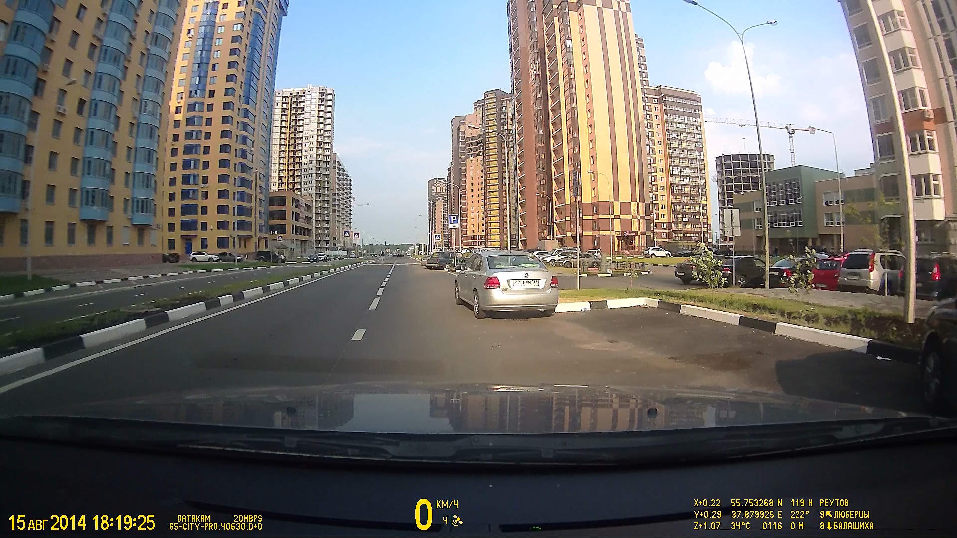

  17. Frame 2014.08.15 18-19-26 (0-00-27.700).jpg слава отверточке Т5 и рукам прямым..подкрутил линзу..резкость улучшилась...позже покатаюсь выложу видос..
    риску наносить даже не надо для отметки, там фиксирующий винтик и так процарапал след, так что вернуть всегда можно совместив зарапинку с отверстием))))

    https://yadi.sk/i/tfqmK5rpZk6rW
    чуть чуть размыто по краям..линзу настраивал вспешке так как надо было срочно ехать..можно еще пошаматить чтоб ваще картинка как слеза была)))
    #3516 ruffneck, 15 авг 2014
  18. @ruffneck
    Супер! :) теперь пробуйте смотреть на края настраивая и будет звенеть.;)
    На сколько разница от стока в недовернутости ? и еще можно фото холдера внутри.
    Возможно он при затяжке чуть смещает оптику, хотя ....
    #3517 gse, 15 авг 2014
  19. прокрутил гдето милиметр наверно....чуть больше опять начинает размывать..сделал примерно оптимальный вид и погнал время небыло дольше замарачиваца...потом попробую еще более точно сделать..там впринципе надо по микронам уже вылавливать))))
    нет он не смещает, там резба у линцы хорошая..сделано качествено, не люфтит и болтик тоже нормально сидит...просто изначально не докрутили вот и все...
