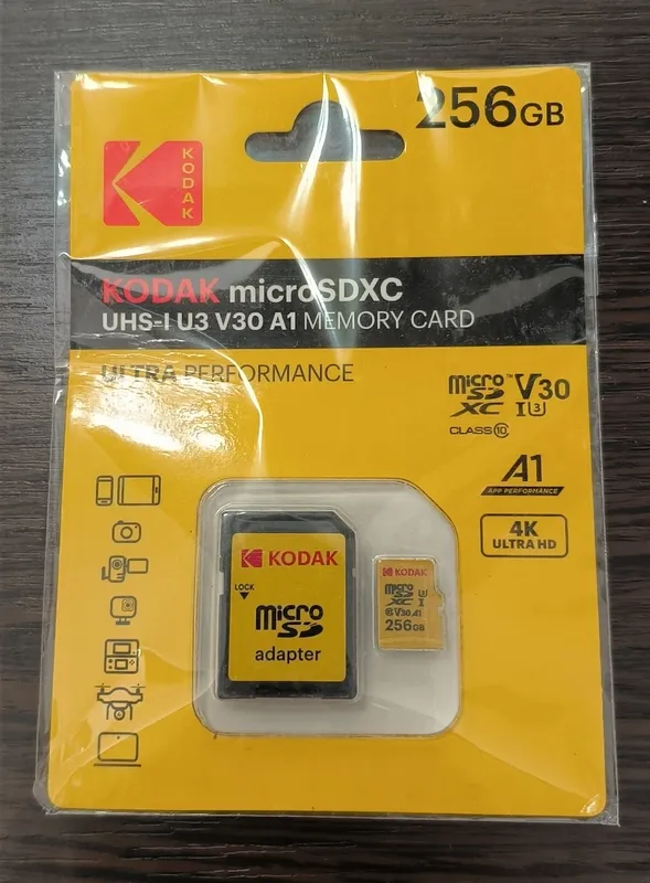

  5. Решил проапгрейдить карту памяти до 256Гб (стояла Lexar 128). Взял СанДиск с хорошими отзывами на O3, рег потребовал формат карты, запустился, но в дальнейшем требовал формат при каждом включении. Вернул. Решил тогда проверенный Лексар взять. Та же история!..:( Лексар уже решил оставить под другие нужды. Практически смирился с тем, что мой регистратор не поддерживает карты более 128Гб ёмкостью, но купленая на том же маркетплейсе (а впоследствии и на другом и у другого продавца такая же) карта Kodak (фото не моё, из отзывов со страницы товара) изменила это мнение.
    С этой картой рег запустился сразу, без предварительного форматирования. Специально ждал, пока пара циклов перезаписи пройдёт, прежде чем писать этот отзыв.
    F770 в процессе эксплуатации через какое-то количество циклов перезаписи несколько раз подряд выдаёт голосовую команду "Регулярно форматируйте карту памяти для обеспечения целостности данных", после чего продолжает писать до следующего выключения-включения. Потом снова напоминает, и так пока не форматнёшь. С этой картой (примерно сопоставив ёмкость карты и срок до рекомендации форматирования) команда, похоже, была при первом заполнении карты. И вот уже месяц после формата в регике работает, формат не просит. Пожалуй, могу рекомендовать.
    PS Регик использую в одноканальном режиме.
    PPS Лексар 128Гб из регика переехал в магнитолу для записи с задней камеры.

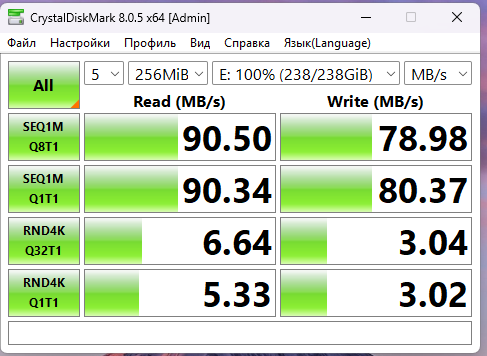

  6. Вытащил карту с ВР, к слову уже и не помню когда вытаскивал. По случаю проверил и вот чего она показывает спустя почти двух лет работы. Ни одного сбоя за всё время работы, думаю что послужит.

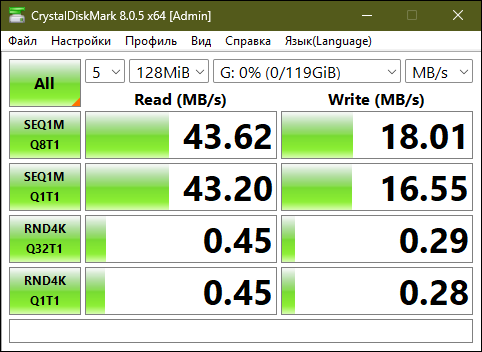

    Отнесся к такому шагу продавцов довольно скептически. Карта незнакомого, непонятно какого производителя, по крайней мере для меня. Однако кинул в сумку и вот спустя неделю, от нечего делать решил проверить её программкой CrystalDiskMark на измерение параметров.
    Скажу сразу что она вполне себе рабочая карта, выдала показатели лучше чем фирменная Viofo. Ну а как будет вести себя в работе, время покажет. Дарованному коню в зубы не заглядывают. Поставлю в своего стрита, на сменку, пусть поработает.
    Покатаюсь, проверю, информацию о её работе добавлю. Может кому данная информация пригодится

  8. Производится на "Уральском Электронном заводе" в Екатеринбурге, как я полагаю, либо методом нанесения собственной маркировки на уже готовую карту, либо корпусированием контроллеров и памяти (что наиболее вероятно) , закупаемых с различных не безымянных китайских заводов с последующей упаковкой в блистеры. У мирекса есть разные серии карт памяти, отличаются скоростными характеристиками. И, как я предполагаю, с разным типом памяти (MLC/TLC/QLC/OLC) внутри.
    У меня самая дешёвая (560р/128ГБ цена на момент покупки в 2018 году) прослужила в комбо-видеорегистраторе где-то 1 год без проблем, далее ещё 2 года в регистраторе с низким битрейтом, а далее перешла в режим только чтения. Память у неё явно не MLC и, скорее всего, даже не TLC, не смотря на 2018 год.
    То, что продаётся у мирекса сейчас - мне не известно, давно уже карт памяти не покупал... Но эта по показателям этого псевдо-теста какая-то совсем простенькая.
    Почему "псевдо"? Потому что творения под названием "кристаллдискмарк" показывают, на мой ламерский взгляд, непредсказуемую ахинею по сравнению с повторяемыми результатами проверки скорости карт памяти в aida64.
