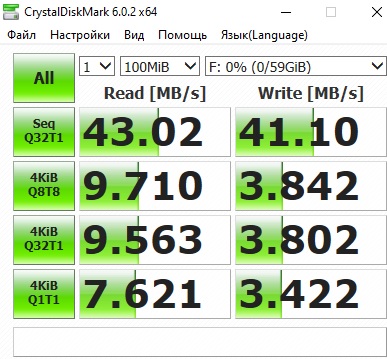

  6. Карта памяти Vantrue, брал в комплекте с регистратором.
    Тест через порт USB 3.0 и картридер 3.0 (под микроСД и адаптер СД)показывает данные как через USB 2.0
    Все делаю через 3.0.
    Вставляю карту через адаптер и в слот на картридер
    результаты лучше, но мне кажется косячит картридер 3.0, кто, что думает ?:
  7. Через USB 2.0 максимальная скорость чтения 33-35Мб/с, так что этот момент не совсем понял.
    Вроде нормальные результаты для карты?
  8. Да, это так.
    Вот такую скорость показывает через дырку в картридере для MicroSD, напомню порт и сам картридер 3.0
    --- Сообщения Объединены, 5 янв 2023 ---
    Вроде да, сомнения в правильности показаний из-за замера в этом же картридере для MicroSD.
    Склоняюсь к неисправности слота для MicroCD ,другого 3.0 нет , что бы проверить.:(

  9. Похоже на то.
    У меня в ноутбуке встроенный карт ридер через PCIe подключён, но на Win7 и Win10 работал на полную скорость, а в Win11 стал хандрить, так что приходится внешним пользоваться.
  10. Да. Все четко. Отформатировал карточку в самом реге и вперёд!
  11. Пришел новый картридер usb 3.0.
    Проверил две карты памяти которые показывали результаты почти в два раза выше , сейчас результаты такие как выше в моем посте:
    Проверил на другом ПК , результат такой же, винда 10 с последними обновлениями .
    Может обновления где поставили заглушку , выше скорость при распаковке карты, вот там норм результаты
    В общем , как то странно.
  12. Да, очень странно. :(
  13. Возьму на работу карты, проверю ещё на других ПК.
    Одна карта от Vantrue дай бог два цикла перезаписи прошла и такой результат , хотя чему удивляться , с картами давно уже 50/50.
  14. В общем проверил на другой системе , все печально, скорость записи и чтения рухнули.:(
