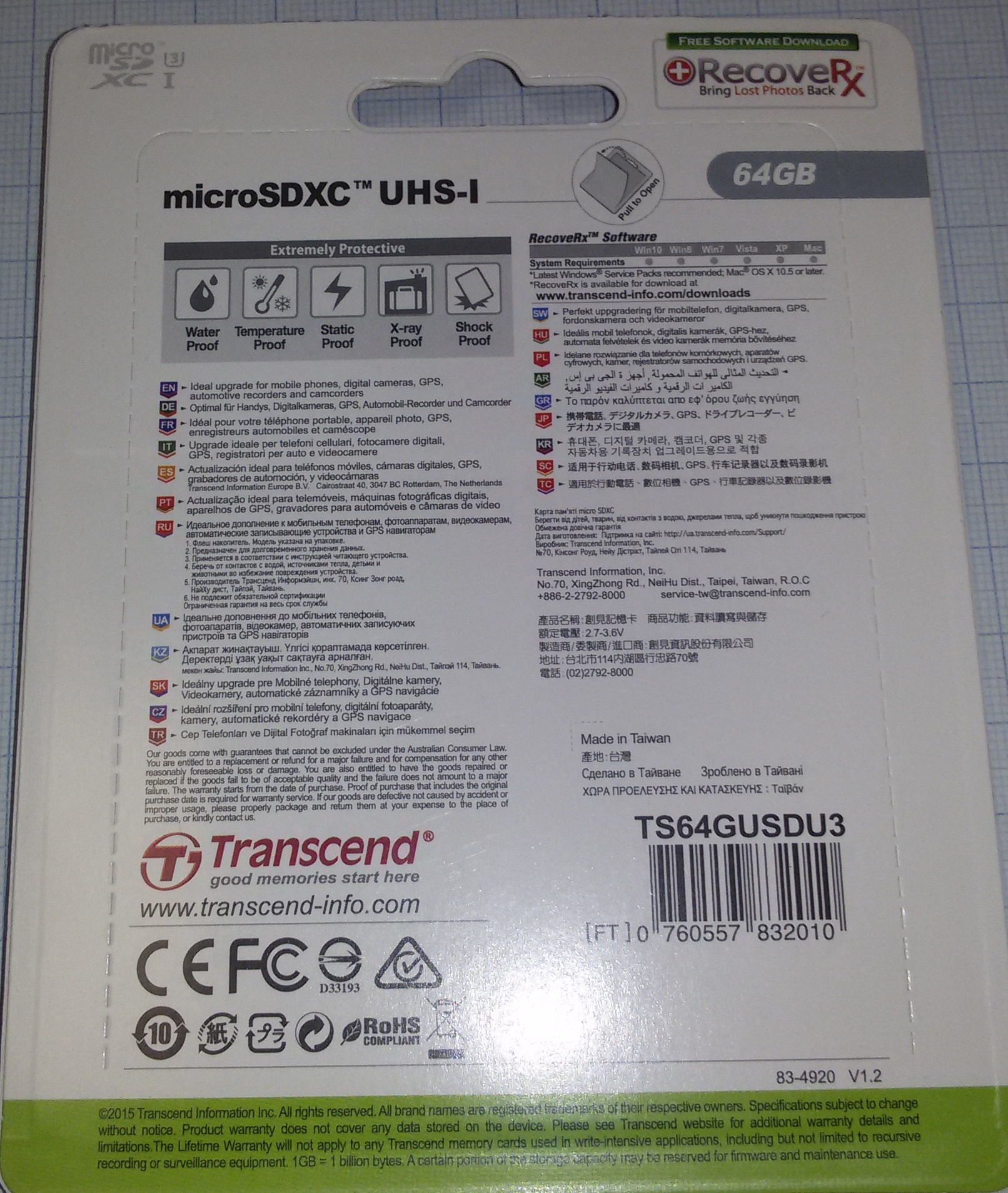

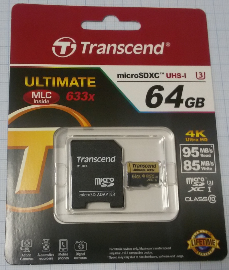

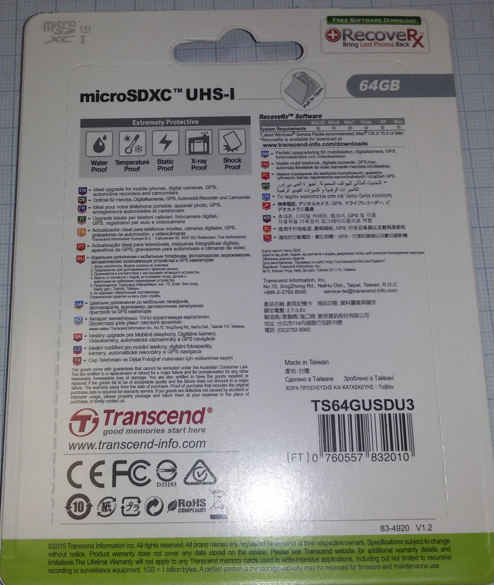

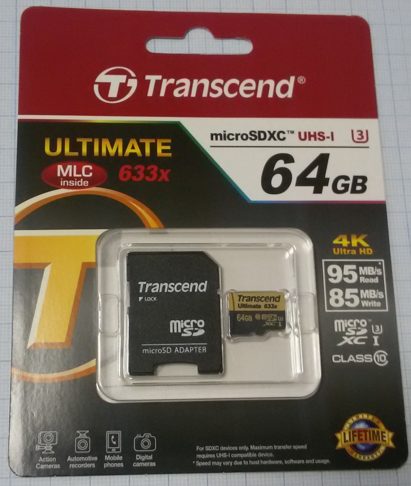

  11. а почему UHS-1 и при этом знак u3 ??
  12. Если я не ошибаюсь, то UHS-I - это стандарт шины (римская I), а U3 - это стандарт скорости. U3 означает передачу данных в режиме записи не менее 30 Мбайт/сек, при условии, что устройство записи (картридер, слот записи, контроллер) поддерживает этот стандарт. Стандарт скорости U1 соответствовал старому доброму обозначению class10, по факту это одна и та же скорость. Сейчас уже продвигаются карты стандарта шины UHS-II - они отличаются количеством контактов, там их два ряда и скорости чтения записи космические подстать SSD. Но пока имеют очень малое распространение и космические стоимости.
