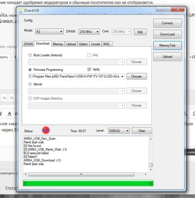

  10. Подскажите можно ли перепрошить,если акк вздувшийся?Работает от сети постоянно регик. Пробую прошить через DirectUSB и ошибка.Все по инструкции
