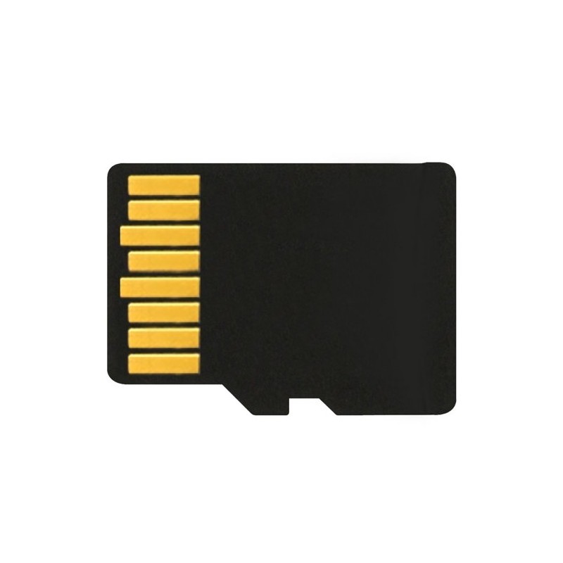

  2. Здравствуйте. Купил недавно вибеорегистратор и карту памяти к нему kingston sdxc 64 gb класса u1. Видеорегистратор постоянно говорит -"медленная карта памяти" Что делать и какая же карта тогда нужна....класса u3?...
  3. и еще, интересно, почему старая карточка SP 8gb 4 класса пишет на 36 битрейте????
