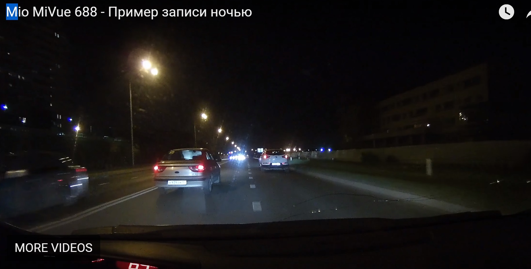

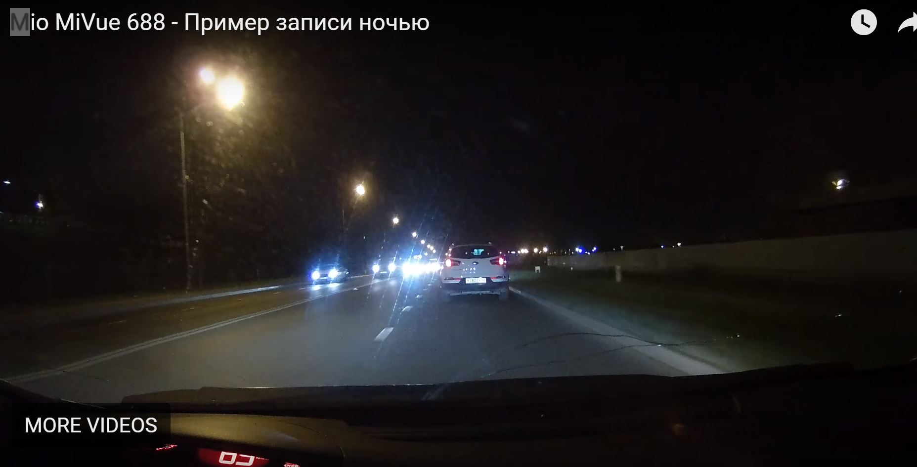

  15. "устраивает все, кроме съемки ночью...всё замылено до ужаса (есть с чем сравнивать), номерапопутных машин читаются только в пробках, про стречне вообще молчу".
    ошибочка вышла - про номера встречников - имел ввиду, что не претендую на их читабильность :)
    больше напрягает нечитабильность попутных машин, ниже качество моего Trendvision 708GP и MIO688 (не моё видео)
    так вот начинают читаться номера попуток у MIO значительно раньше...а настроек там значительно меньше...

  16. @Sergio ,добрый вечер.
    У ВАС в профиле 3 регистратора.Чего уж проще выложить с них скрины снятые в одно и то же время ,в одном месте.
  17. Вы не могли бы свои настройки озвучить? Те, с которыми "ужОс"...
    Фильтр можете, конечно, не снимать, дело Ваше. Но какого качества Вы тогда хотите добиться?
    А чтение ночью ГНЗ встречных машин, да еще на скорости - это уже из области мечтаний...
    Вот, прочтите об этом - https://videoregforum.ru/threads/chtenie-nomerov-teorija-i-praktika.1753/

  19. всем привет!
    в профиле 3 регика, что были в жизни, сейчас рабочий только TV-708 (те, что в скобках были раньше), поэтому видио с трёх одновременно не получится снять ((
    фильтр ессно снял, стало лучше! за это спасибо ))
    про настройки - сегодня проверю, отпишусь, но пробовал разные (замер экспозиции, компенсацию экспозиции + и -, разкозть и пр) - разницы не видно((
    про встречные номера уже отписался же - "не претендую на их читабильность" (в первом сообщении указал по-ошибке, что жить без э того не могу, так за мной и тянется это))))
    не сдулся, а в отпуске был! :)
    и не со сканадалом, а очч. цивилизовано - брак, без вопросов вернули денги!
