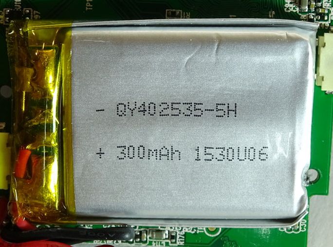

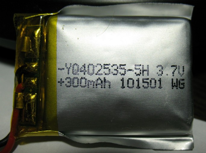

  2. Да, забыл про это сообщение. Еще немного "похожих" аккумов (с такими же цифирями) и уже будет статистика. Возможно, что была партия брака, хотя мне прислали из Москвы явно новый.
  3. Чисто из интереса нужны и для статистики...
    Слева мой (1год, в норме), справа от @Buddy...

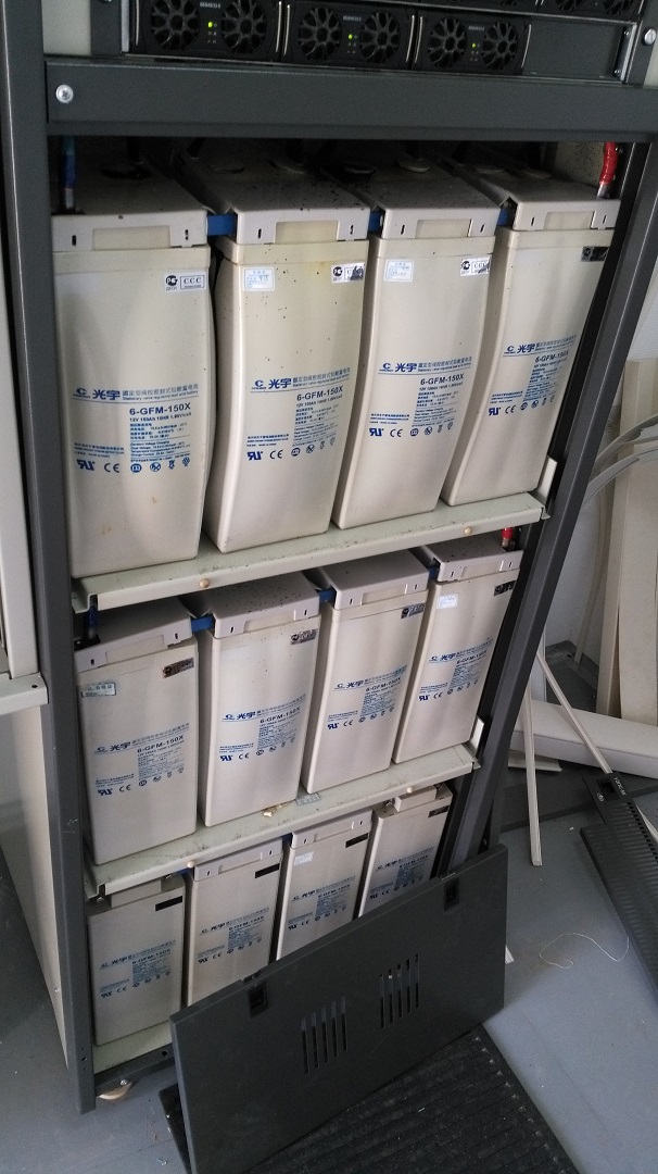

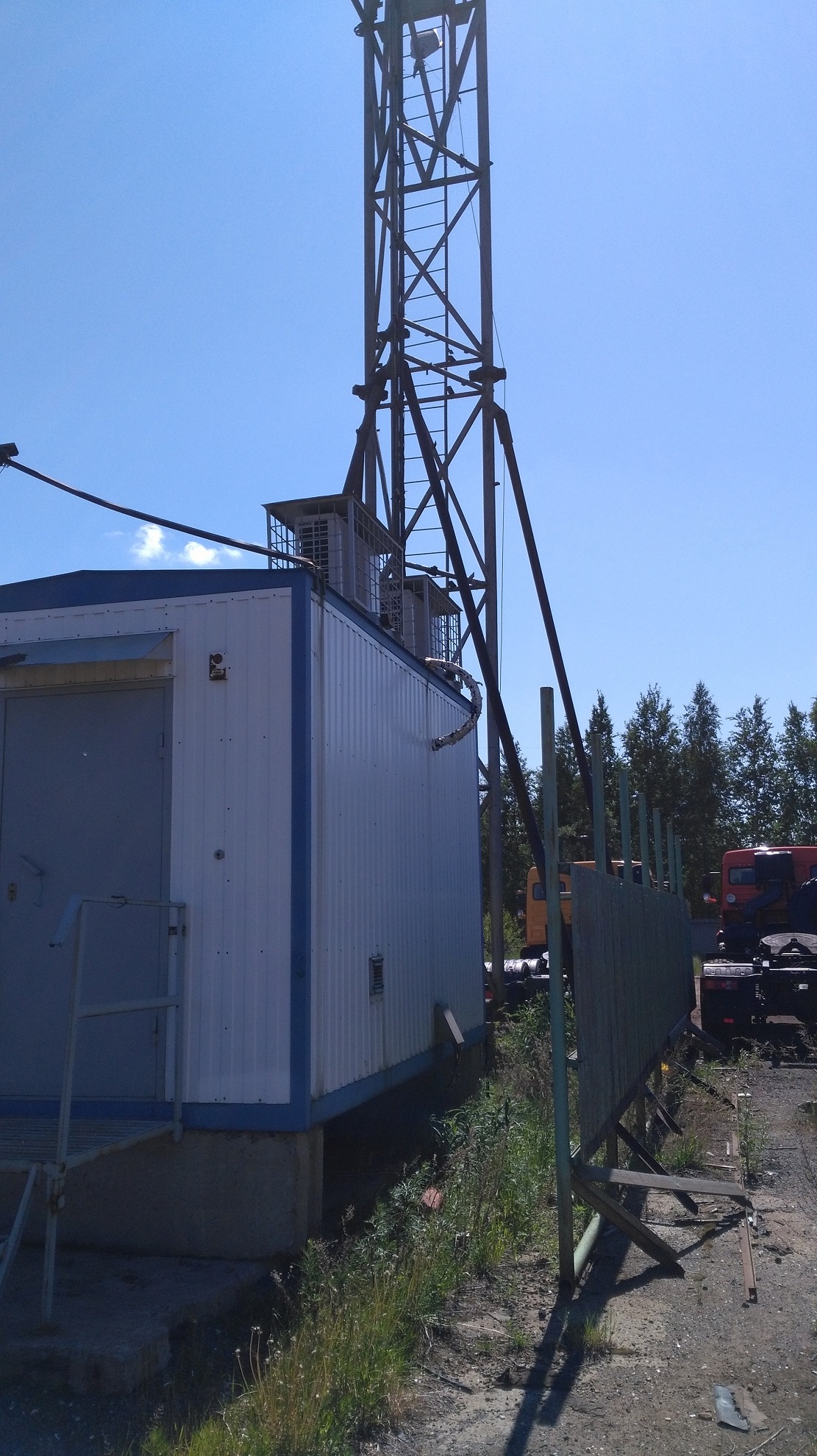

  6. Buddy АКБ в 90% дохнут и пухнут:) однозначно от жары, а это более 60 гр. С, 10% можно отнести к браку, перезаряду более 4.2v и других технических моментов. ИХМО
    Я уже приводил где-то пример,но повторюсь, это стойка питания базовой станции, не работали кондиционеры 2 дня, итог три группы АКБ вздулись:( (под замену).
