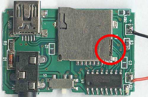

Откручиваем четыре саморезика, открываем корпус, достаём карту. Попутно разбираемся в проблеме. Собираем. Дел на три минуты...

и каким же образом : 1.ее вытащить 2.разобраться в проблеме ? она реально застряла(и работает при этом) если бы знать механизм ее фиксации,а там все жестянкой накрыто,рентгена тоже у меня нет. а другой стороной ее пихать - она до половины помню залезала и все,тут уж дураку понятно что неправильно пихаешь.Я не из таких.

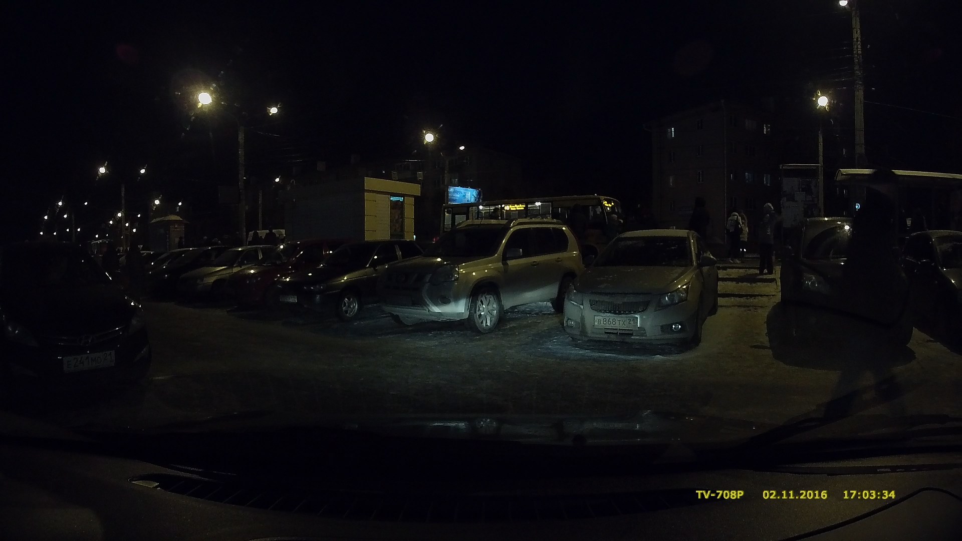

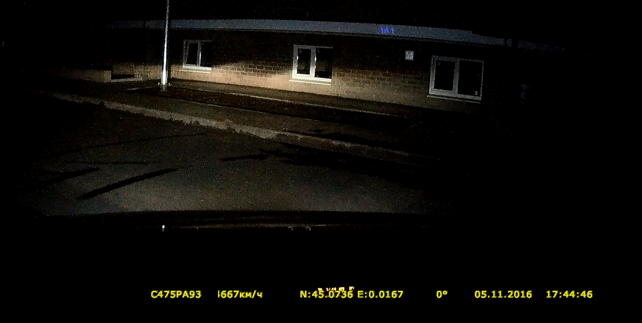

Подскажите, могут ли какие настройки улучшить ночное видео? а то получается https://cloud.mail.ru/public/FNmJ/T4SwaGGKT Если я хочу не возможного от А7, так и скажите

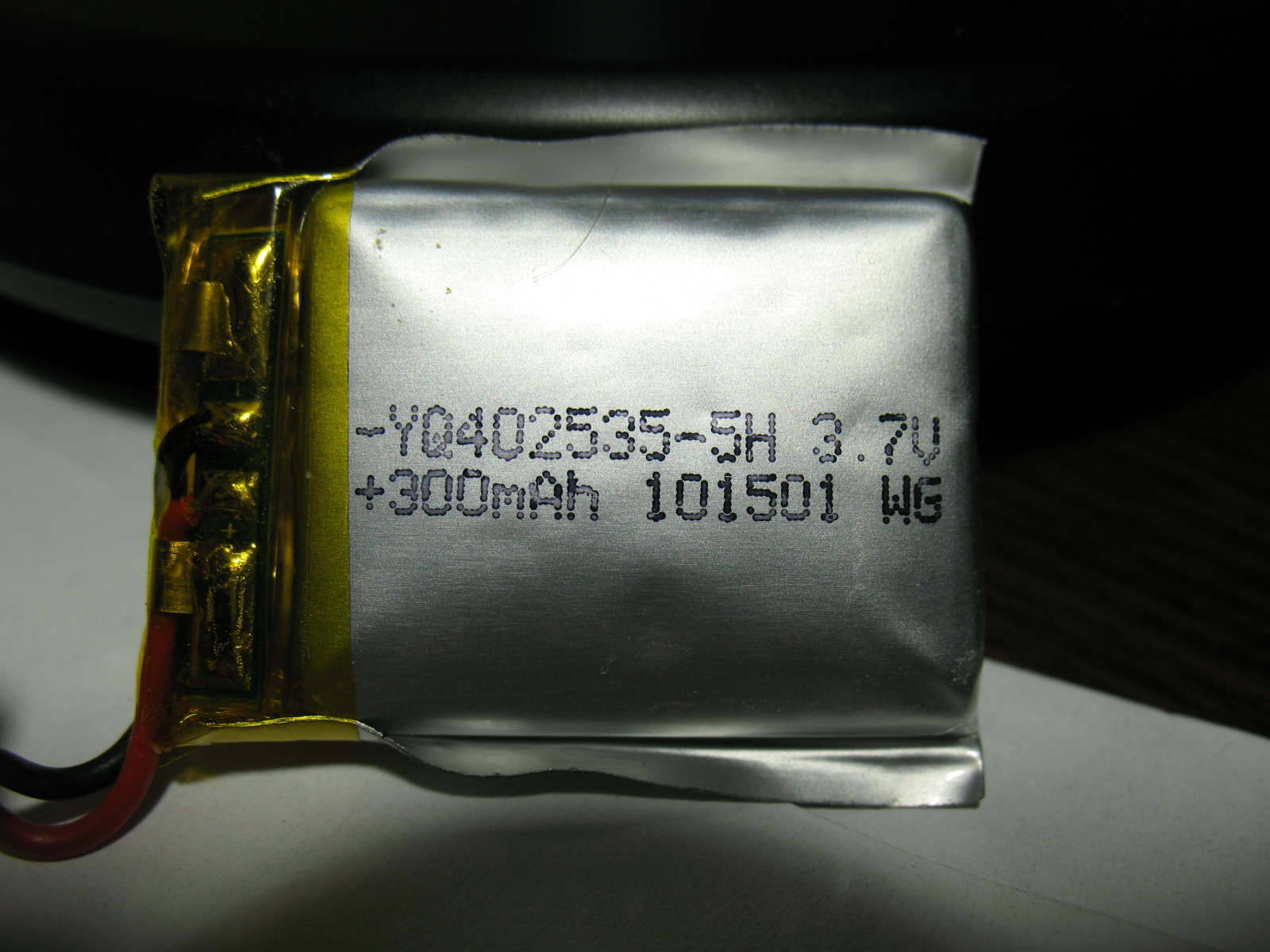

С аккумуляторами на 708-й, да и наверное, на 718-й серии TV реально беда. Прошло чуть более полутора месяцев после замены вздувшегося аккума (буквально на предыдущей странице отписывался), как новый ( покупал в ТП) тоже вздулся. Сегодня вдруг "Запись остановлена", первым делом жму на джойстик (опытный уже), он - неподвижен, все ясно, аккум вздулся . Сейчас разобрал - так и есть. И хотя джойстик стал нормально двигаться, аккум под замену. Благо есть запасной китайский с Али, но явление очень печальное, если не сказать хуже. Как решать - не знаю, не менять же их каждый месяц-полтора. И ведь большой жары уже нет, все время убираю в бардачок, когда не используется. То ли реальное дерьмо суют под видом аккумуляторов, то ли какая-то другая причина. Первый отработал больше года до замены, а этот вообще ни в какие ворота...
Уж минул год, а аккум работает отлично. Зиму-Лето сдюжил на ура. Либо проблема плавающая, либо условия эксплуатации не соблюдены. Можно статистику по серийникам и маркам аккумов собрать... Я же из авто забираю всегда. Старая привычка...
Тоже поменял на днях, но купил в магазе и меньшей емкости, посмотрим, что походит. Батарея расходник, а расходники есть которые ходят подольше, которые поменьше, условия эксплуатации и производитель. --- Сообщения Объединены, 30 авг 2016 --- Тоже забираю, но 7 месяцев отработал. --- Сообщения Объединены, 30 авг 2016 --- А какие стоят настройки ?
Мой первый (я уже писал) тоже отработал больше года нормально, с регистратором вообще не было никаких проблем ни разу, а вот сейчас уже начинает бесить. Я хоть и не забираю на ночь регистратор, но ночует он, да и "днюет" в бардачке. Что уж говорить про работу на лобовом, хотя он приклеен у меня в зоне, закрытой шелкографией, если его на ночь надо убирать в прохладу. Я имею ввиду не сам регистратор, с ним все нормально, а именно аккум. Если нужны данные вздувшегося аккума, то вот он:
