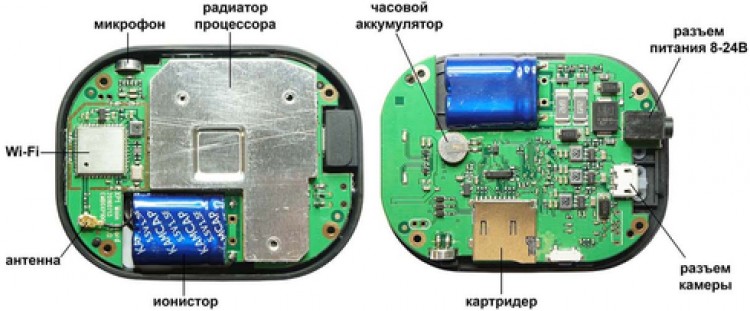

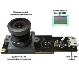

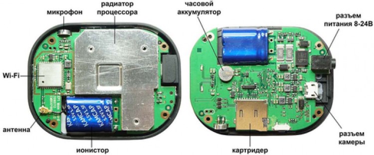

    Характеристики устройства :
    Корпус: вынесенная камера
    кронштейн: есть на липучке
    Процессор: AIT8328
    Сенсор: Sony Exmor IMX323
    Битрейт: 14 мб/с
    Питание: 8-24В, 0.25А

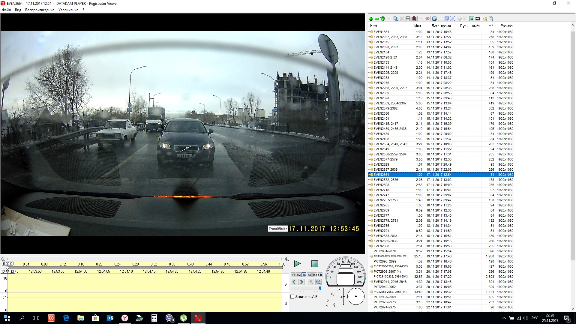

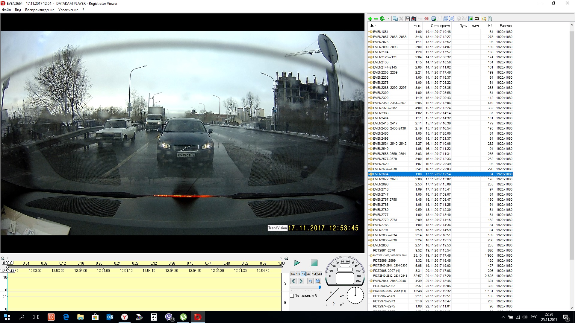

  5. Просто в качестве информации. В очередной раз достал карточки из обоих регистраторов Split, установленных в авто. На одной заблокированные по g-сенсору файлы EVEN????.MOV занимают 40% объёма, на другой 53%. Это даже близко не стоит к тем "максимум 20%", про которые сообщили в техподдержке по телефону.
  6. @alexxprg понятно, что все это как то странно выглядит, только на запись какое существенное влияние это оказывает? Они же откуда-то берутся - эти файлы Event, почему их так много?
  7. В теории, они не удаляются автоматически, то есть, ротация продолжается только среди оставшихся файлов, что уменьшает интервал времени гарантированного хранения записи за определённый срок. То есть, на карте будет вместо последних 12 часов, условно говоря, каша из записей по 10 минут в день за последний месяц + полный интервал за последние 6 часов.
    Но это в теории. На практике, мне показалось, что они всё-таки в какой-то момент могут удаляться. Эта неопределённость, в любом случае - очень плохо для устройства, призванного точно и методично протоколировать события.
    G-сенсор так настроен, что реагирует просто на проезд по лежачему полицейскому или по более-менее заметной ямке - этого достаточно, чтобы посчитать вибрацию критической и заблокировать файл от удаления. Настройки и отключения этой функции в текущей прошивке нет. Предполагалось, что в этом нет ничего страшного, ведь у них стоит лимит в 20% - но, похоже, что-то пошло не так.
