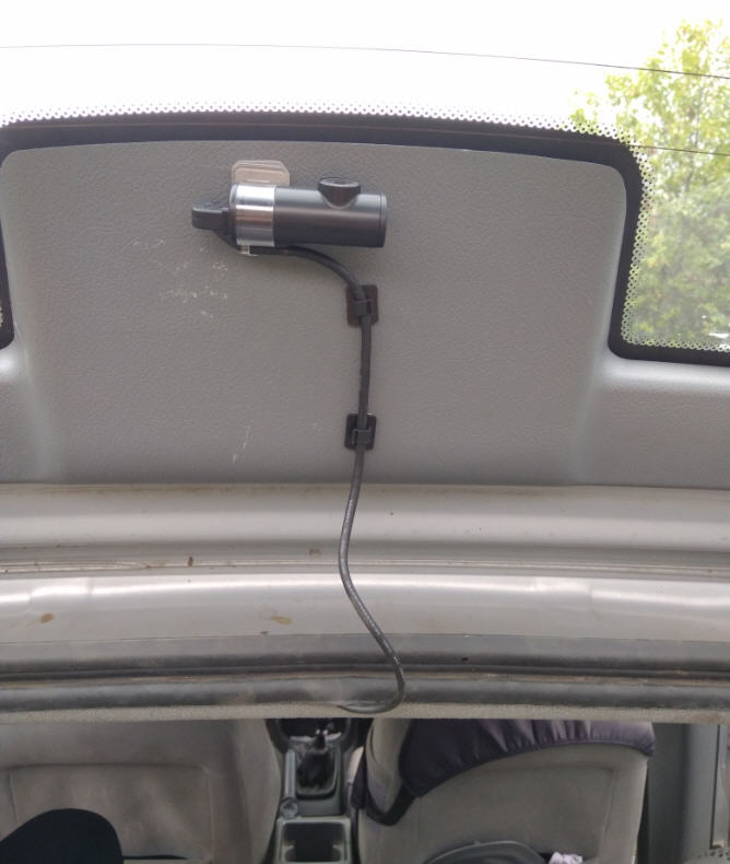

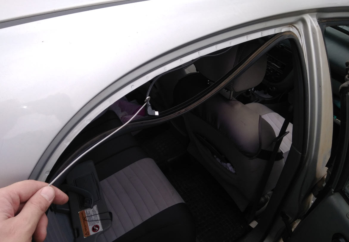

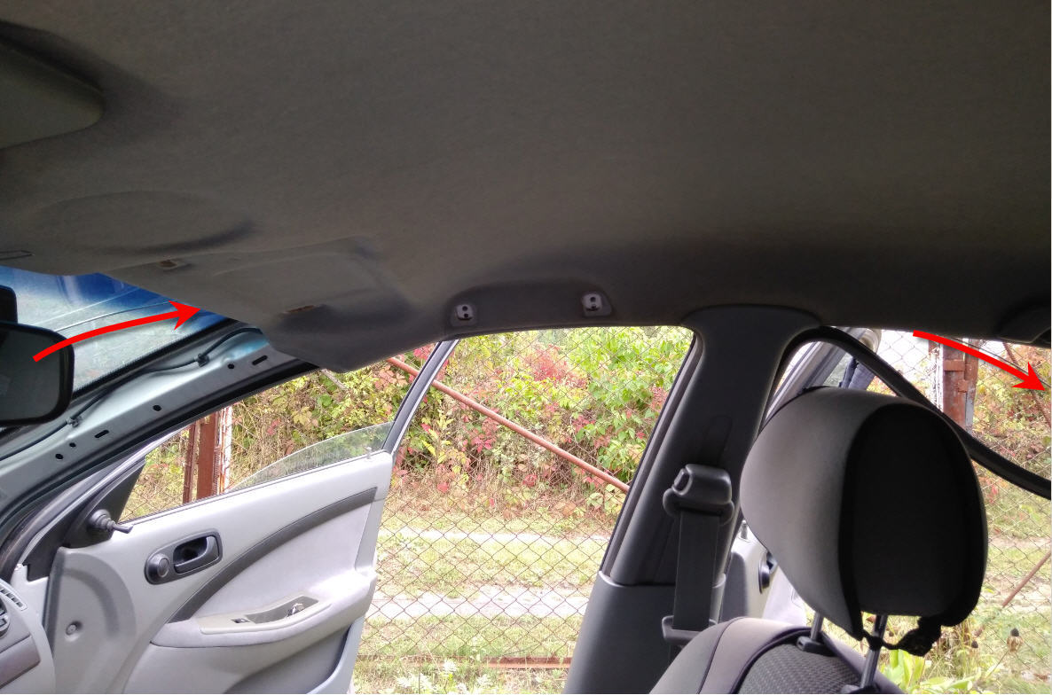

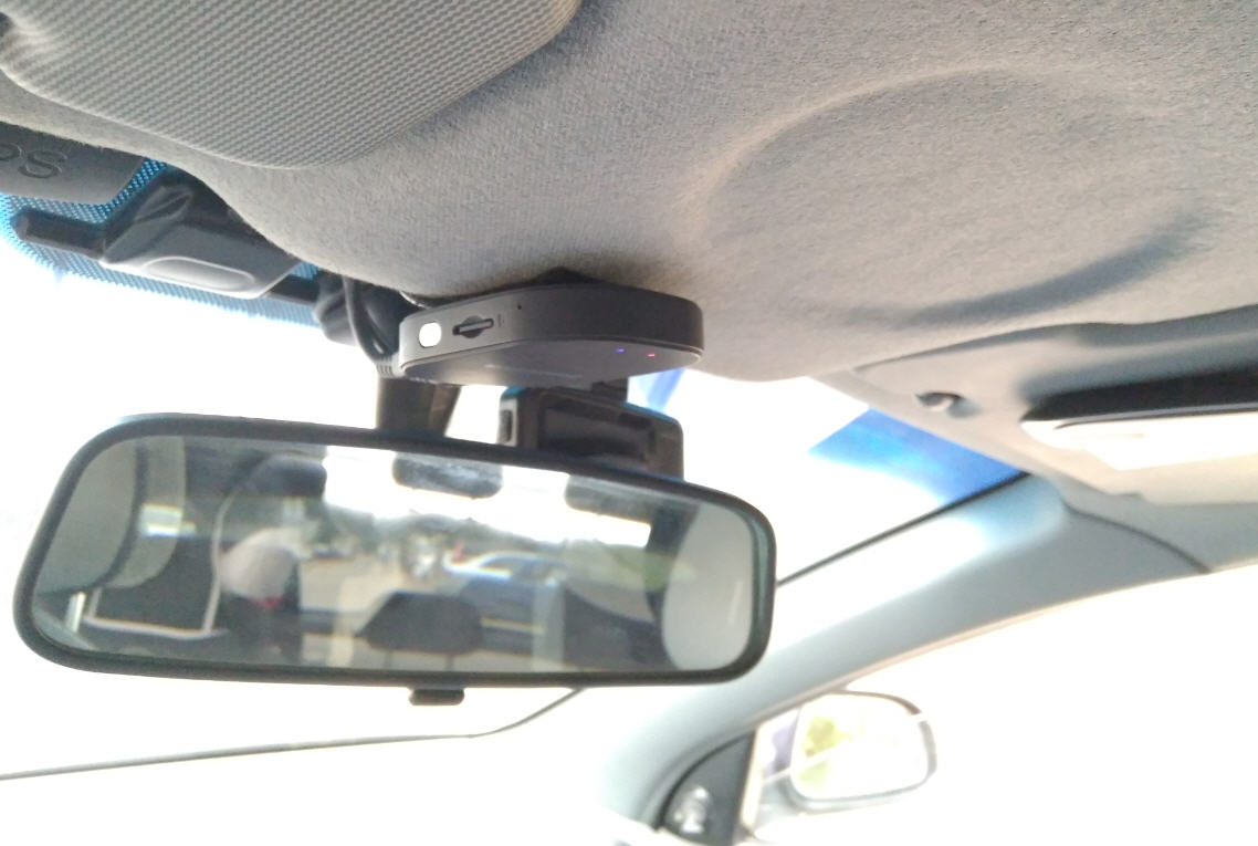

  4. На выходных проложил новый кабель под обшивкой крыши.
    Использовал для этого алюминиевую проволоку. Прокладывал в два этапа. Вначале от лобового до правой задней двери.
    Потом от задней двери до багажника.

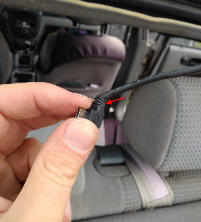

    Пришлось немного подрезать резиновое утолщение у штекера, после чего он уже не так сильно сопротивлялся изгибу.
    Блок прикрепил на старую липучку, просто проложив ее между обшивкой и проволочным креплением собственного изготовления. Получилось очень аккуратно.

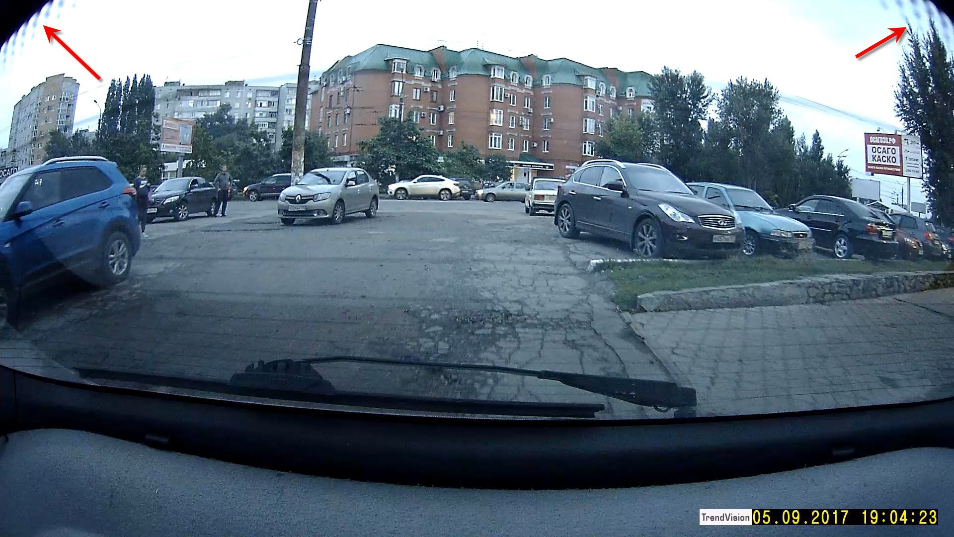

    Пару раз еще по старой памяти подключался к нему для проверки засветов, но сейчас уверен, что их нет, поэтому не парюсь.
    В общем, вопрос можно считать закрытым.

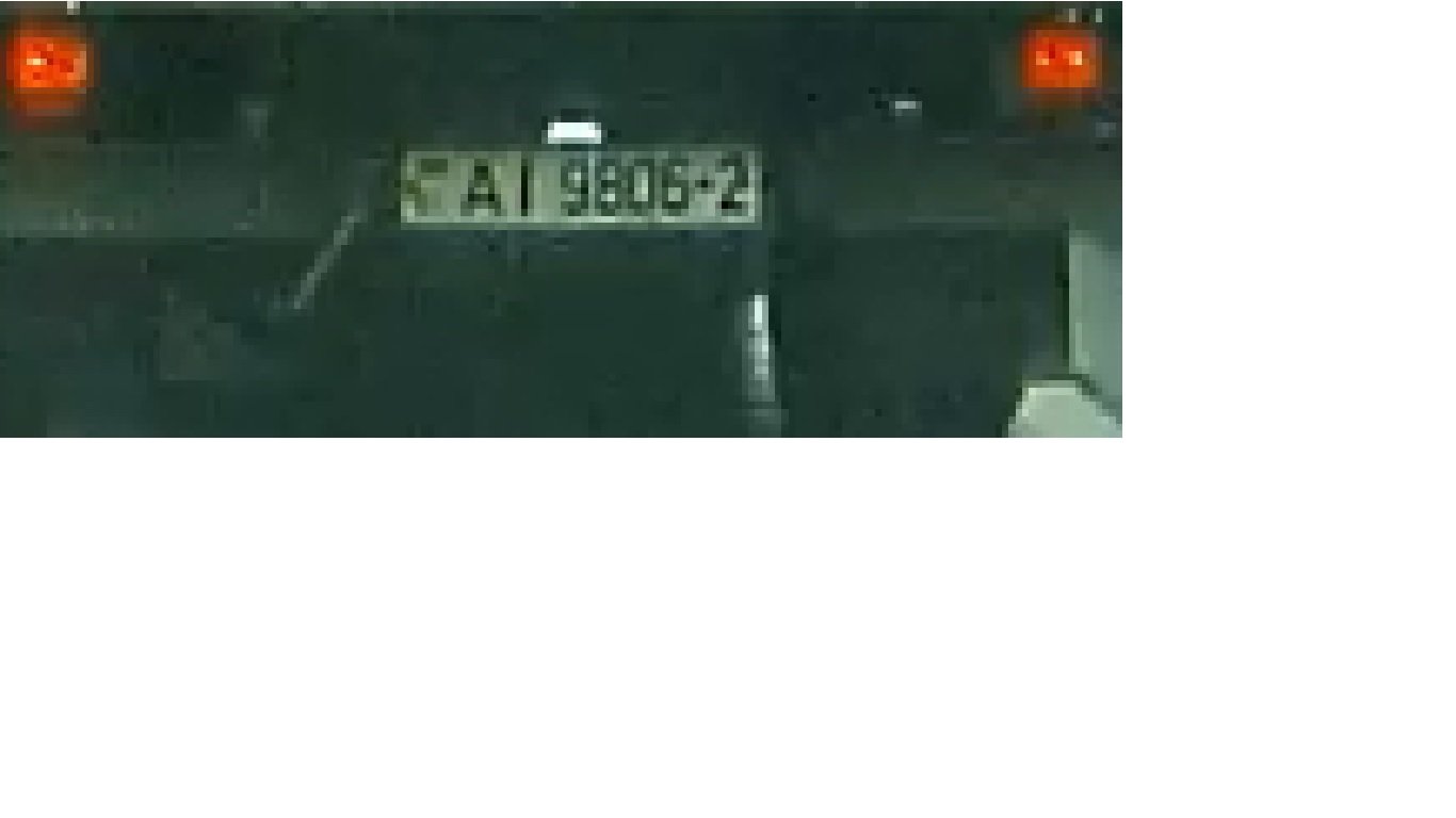

    Возможно со временем чуть камеру вперед сдвину чтобы убрать "виньетирование" от шелкографии под дублером стоп-сигнала.
    И прозрачный держатель камеры покрою черным. Наверное просто изолентой.

    Хотел бы предупредить,что при открывании пятой двери(в солнечные дни) клипсы для укладки кабеля отклеиваются от штатного скотча.
  7. Добрый день !А если клипсы подмазать клеем моментом-выдержат?
  8. Добрый вечер.
    @Семён 50 , а какой смысл в этом? Вдруг понадобится переставить рег ?
  9. Достаточно заменить родной скотч, на 3М.
    Отправлено с моего KIW-L21 через Tapatalk
  10. Он там и есть 3М.
  11. ЗМ но не тот что в продаже.У меня в жаркую погоду отвалился-заменил на магазинный-держит не оторвать .А старый какой-то грязью провис и висел на проводах.
  12. Я имел виду оригинал 3М, он действительно отлично держит, на рынке много подделок, а это совсем не то, что оригинал.

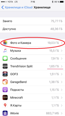

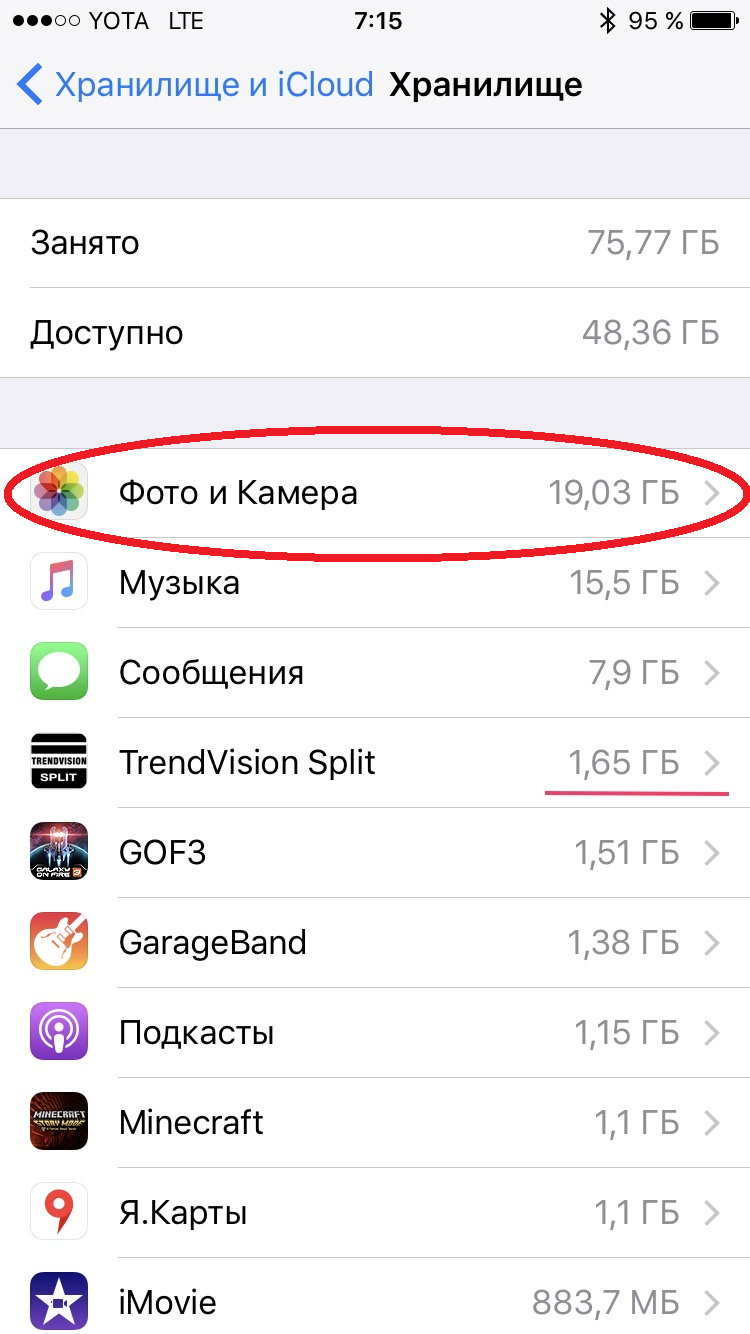

  13. @Sergey_TrendVision @ag-70
    А чего у вас такое жирное приложение на iOS? Что за данные на такой объем?

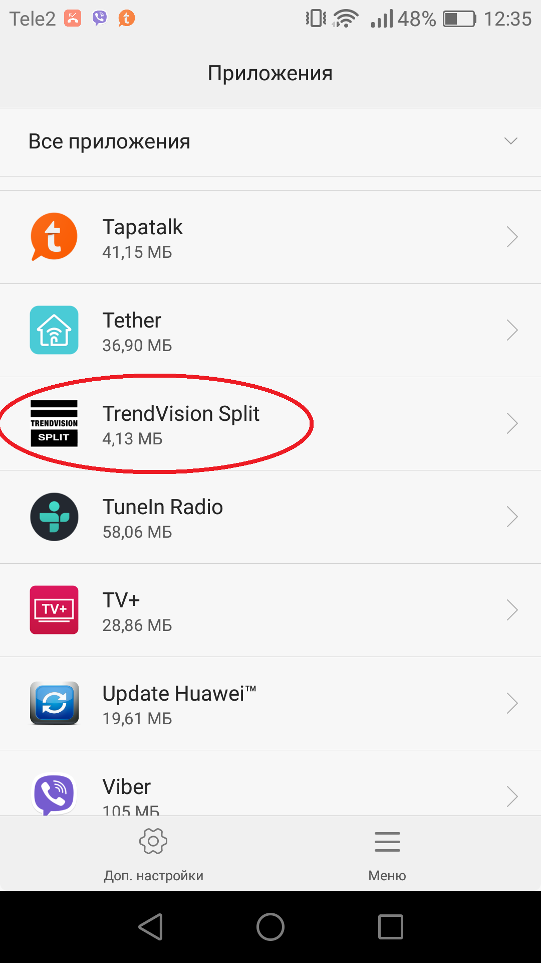

  14. @ziliz Удалите скаченные ролики а потом смотрите сколько весит голое приложение:).
    По Вашему скрину все приложения имеют аналогичные значения.
    #413 makeevb, 13 сен 2017
  15. @makeevb
    Файлы роликов находятся как раз в папке "фото и камера", и размер их не будет учитываться в весе приложения TVS, тем более оригиналы удалены. Аналогичный вес приложений обусловлен контентом в них (это не фото и видео файлы).
    На андроиде, как-никак, все совершенно иначе устроено. Не надо влезать в устройство iOS, если нет понимания как она работает.
  16. С Вами бесполезно о чем-то говорить,если Вы прекрасно понимаете как работает iOS,то удалите данное приложение из Вашего устройства и скачайте заново, и увидите другое значение.
    Можно не отвечать, и не соглашаться и т.п. просто проверьте для себя.

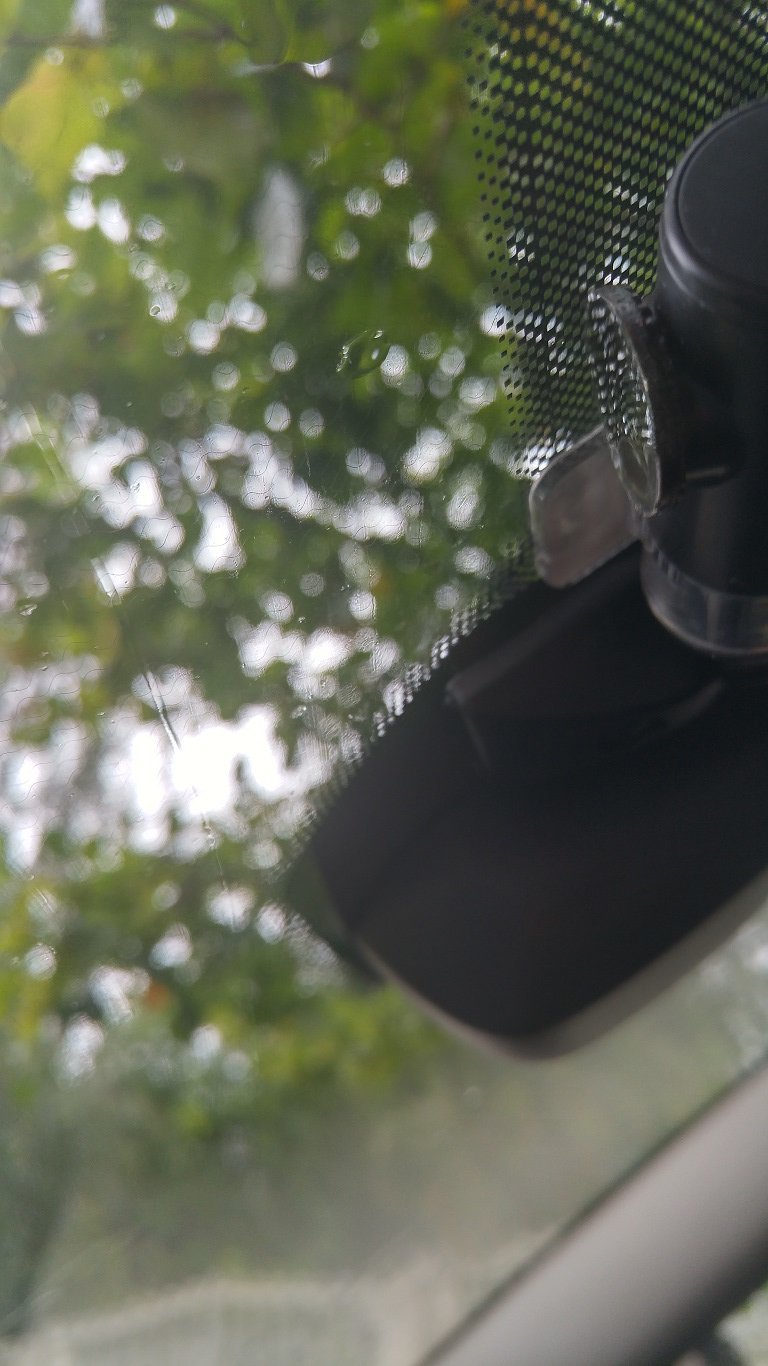

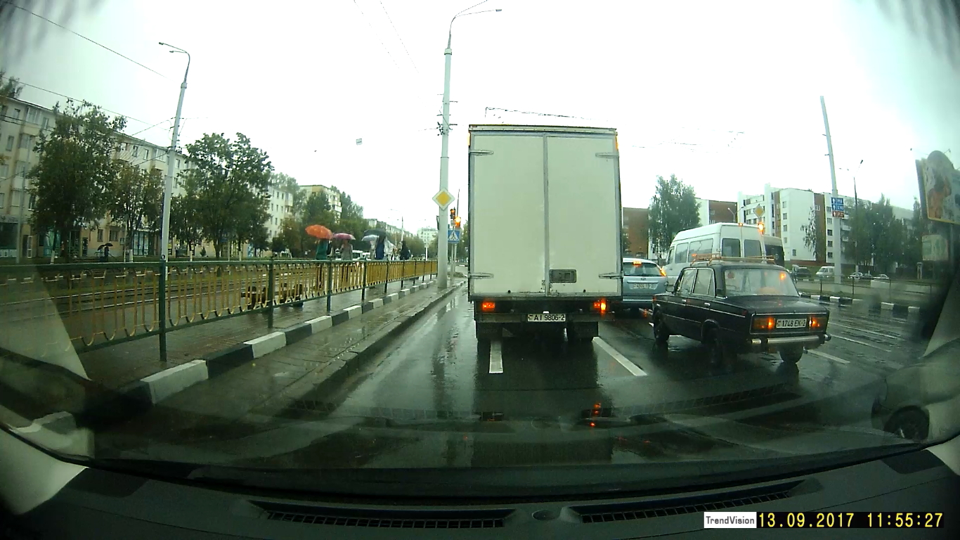

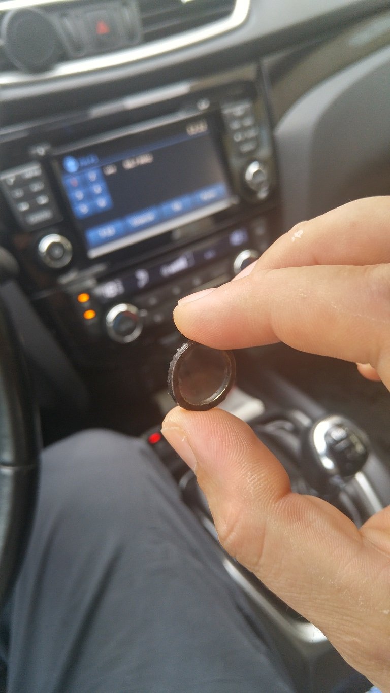

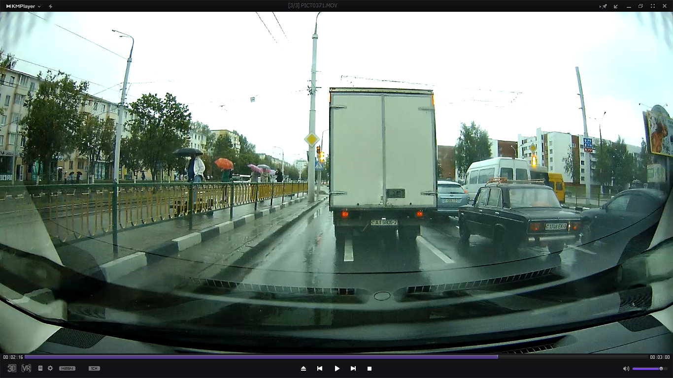

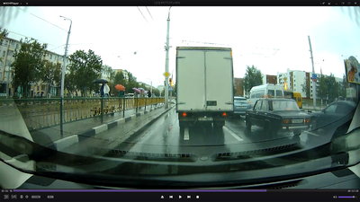

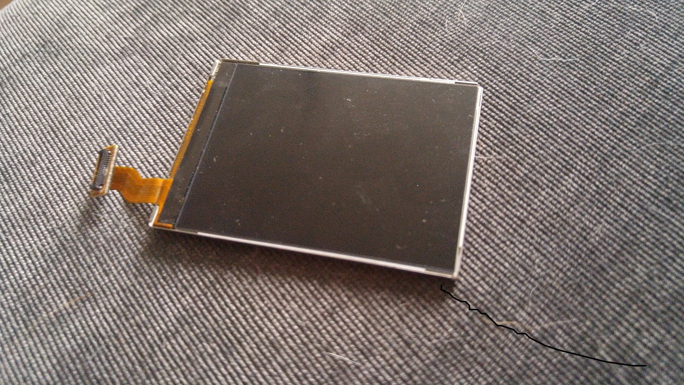

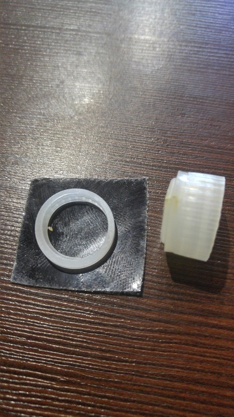

  17. Добрый день ,сегодня попробовал сделать поляризационный фильтр.
    Взял старый дисплей и отклеил с него плёнку.
    Приклеил к ней колечко, 20170913_122216_HDR.jpg которое вырезал из колпачка(йод) и покрасил чёрным лаком.
    Надел на выступ камеры чтобы оно крутилось,для последующей фокусировки.

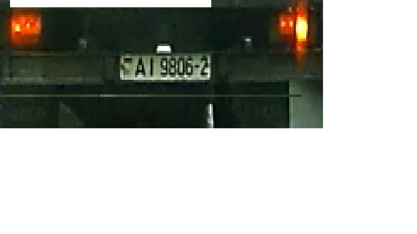

    Блики на панели стали заметно меньше,номера чуть чётче(увеличивал в фотошопе)
    Погода пасмурная, идёт дождь. Дальше буду смотреть в солнечный день.
    https://drive.google.com/file/d/0BwUNQ9DAq7oGM0NtLVdSbzVwZDQ/view?usp=sharing
    Видео(сначала с фильтром, потом без него,я там его снимаю)

  18. @makeevb я Вас обидеть не хотел, лишь сказал, что Вы не правы ;). Как и сейчас, вы противоречите сами себе. Вы утверждаете, что объем приложения на данный момент обусловлен скачанными роликами. Ок, я удалил приложение и скачал заново. Вполне предсказуемо его вес стал вменяемым, но ролики скаченные никуда не делись, не удалились. Как были в "фото и видео", так и остались. А вот приложение при удалении очистилось от кучи непонятного мусора. Собственно в чем вопрос и был - что это за мусор и почему его так много?

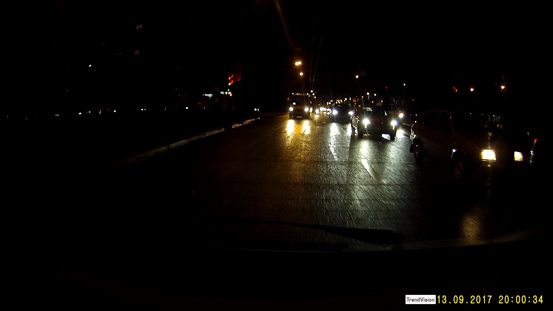

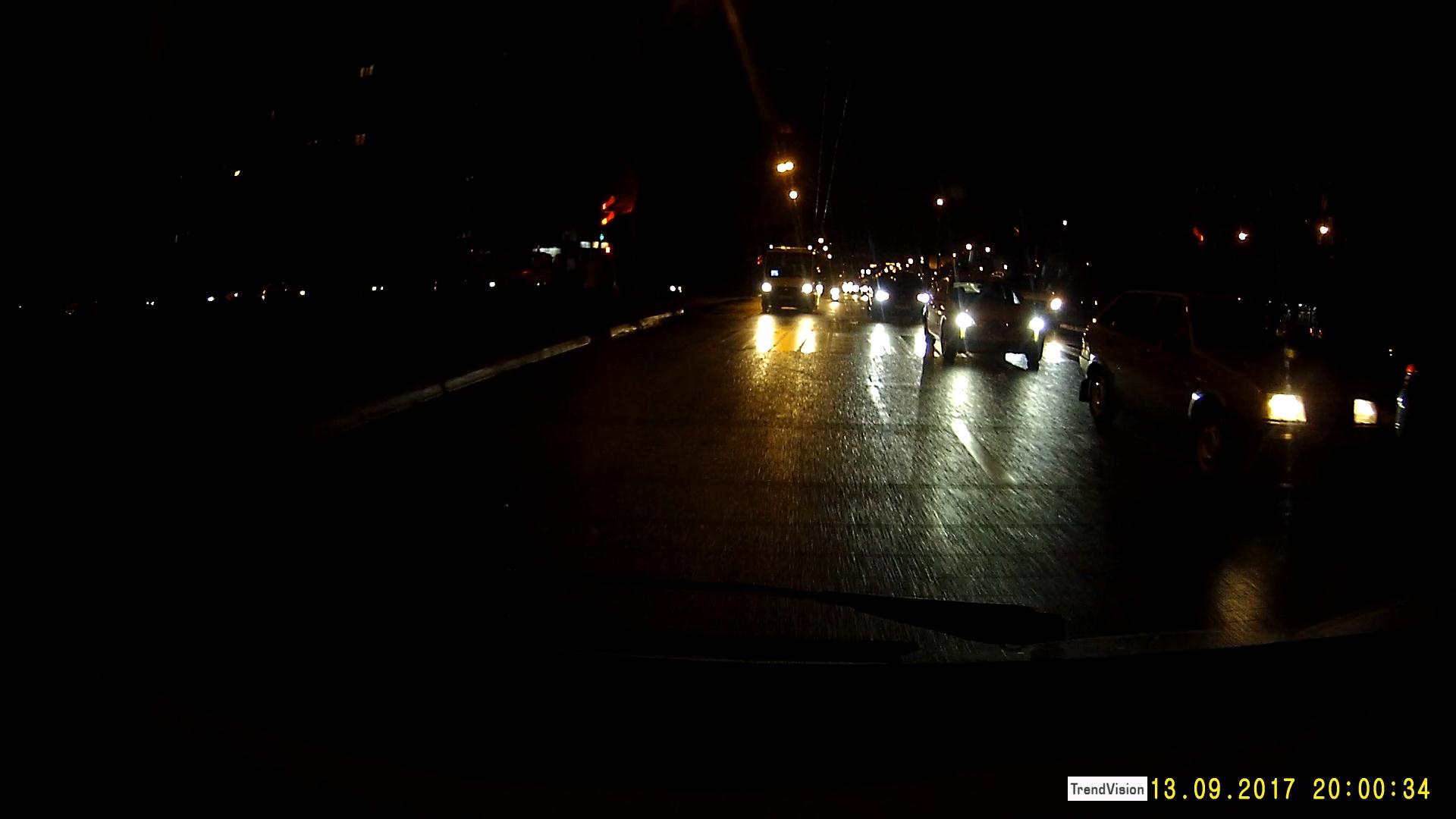

  19. В связи с решенной проблемой засветов, сейчас за тем, как снимает рег не слежу.
    А зря, как оказалось.
    Вчера он у меня весь вечер снимал тьму-таракань.
    Обидно. Прошивка R21. Настройки не менял. Пока не могу сказать, как часто такое бывало. Те разы, когда я к нему обращался за записью, они были нормальными.
    Пока просто продолжу наблюдения.
    Может я конечно придираюсь, но раньше с освещением он снимал светлее
    #418 RadonVRN, 14 сен 2017
  20. Напомните стекло тонированное или ...
  21. Добрый вечер.
    Из темноты можно попытаться что то вытащить,из пересвеченного кадра ---нет.
