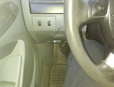

    Теперь по сути. Путем примериваний, подгонок, экспериментов, терзаний и прочих мозговых штурмов мне под свои требования удалось найти, как мне кажется, самое оптимальное расположение блока. Провода к нему еще предстоит проложить и закрепить более основательно.
    Какие были требования.
    1-блок не должен с улицы бросаться в глаза.
    2-блок не должен мешать доступу к органам управления авто
    3-блок должен быть доступен для визуального контроля индикации его работы
    4-расположение блока в авто и положение слота карты памяти должны обеспечить максимально простой доступ к флешке для ее изъятия из блока и обратной установки в блок.
