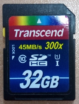

  5. Да не исправен GPS приёмник...обычное явление(должны поменять по гарантии). Карты подойдут любые ёмкостью до 128GB. Карты должны поддерживать запись FULLHD, а лучше 4K. На многих картах так и написано.Если нет, то должно быть написано UHS-I (3)Это в идеале. Но можно обойтись картами по проще (просто UHS-I) Выбирайте проверенных производителей.Transcend,Toshiba,Kingston,Samsung,Sandisc,A-DATA,Sonу
    Плохая карта может быть причиной перегрева регистратора....и.т.д

  7. Ничего не могу сказать про карты самсунг,не имел опыта.Но на всех моих регистраторах отлично работают карты трансценд и кингстон (это с максимальным постоянным битрейтом 25)....проблемы были с картами сандиск.
    Проявляется как аномальное поведение регистратора.(регистратор может не с того не сего отключится совсем,или пере загрузится) При этом на экране не пишется, что скорости карты не достаточно.

  10. Итак, 2 недели тестирования в разных режимах с картой microSD UHS-I SAMSUNG Pro PLUS 2 64 ГБ, 100 МБ/с, Class 10.
    Сейчас езжу: дневной режим WideHD 2560х1080. “Широкоугольный режим”, ночной режим HDR 1920х1080 30P. В обоих режимах сделал небольшую экспокоррекцию.
    Попробовал вставить во второй слот карту SD. Ситуация с потерей GPS повторилась. Вытащил, оставив только microSD - все заработало.
    Вывод: дело не в недостатке питания, не в глючности модуля. Все дело в карте SD, которая хоть и 10 класса, а видимо с записью не справлялась. Если у кого-то такая же проблема - попробуйте начать с замены карты памяти. Всем спасибо за ответы и за помощь!

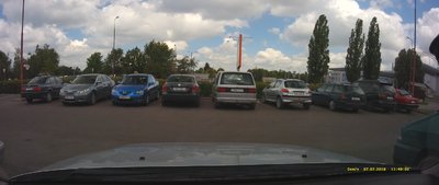

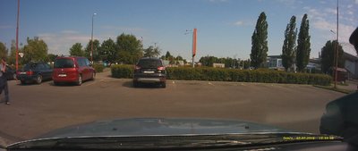

  11. Вдруг произошла такая кака. Номера машин рядом по краям отлично читаются, а что спереди расплывается. Крутим обьектив, я так понимаю, фокус ушёл?
    пс. предчувствую что и на обьективе поплыл клей. интересно, косяк единичный что клей плывёт или партия была такая?
  12. Посмотрите как на холодном сначала, если не в фокусе, то крутим, если фокус на холодном в норме, то виновник холдер.
    Вроде ранее никто не писал о проблеме.

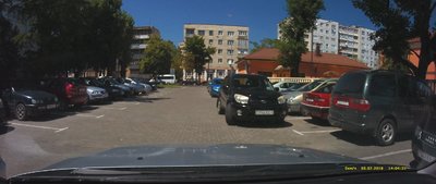

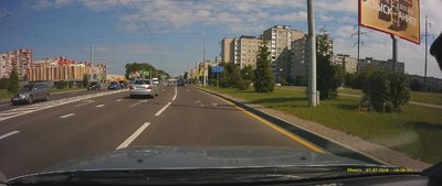

  13. Нарезал парочку стоп-кадров. Ехал с кондиционером, сопла повёрнуты на регистратор, корпус холодный. По ощущениям. На улице +25, примерно.
    Кажется, разницы между тем как ехал, приехал и потом нет. Или мне кажется? :) Даже кадр с мерсом, первый, отвратный. Раньше лучше было в таких условиях.

  14. Немного не так надо.
    Ставите авто на одно место, включаете ВР(холодный), ВР пишет 20-30-40мин. статичную картинку, останавливаете запись, сравниваем первый ролик(холодный) и последний(горячий).

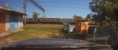

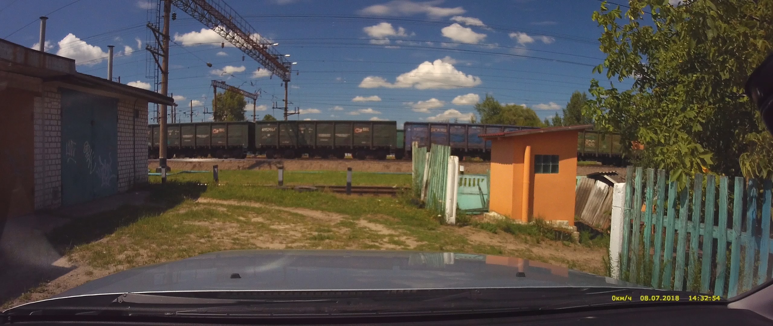

  15. @gse

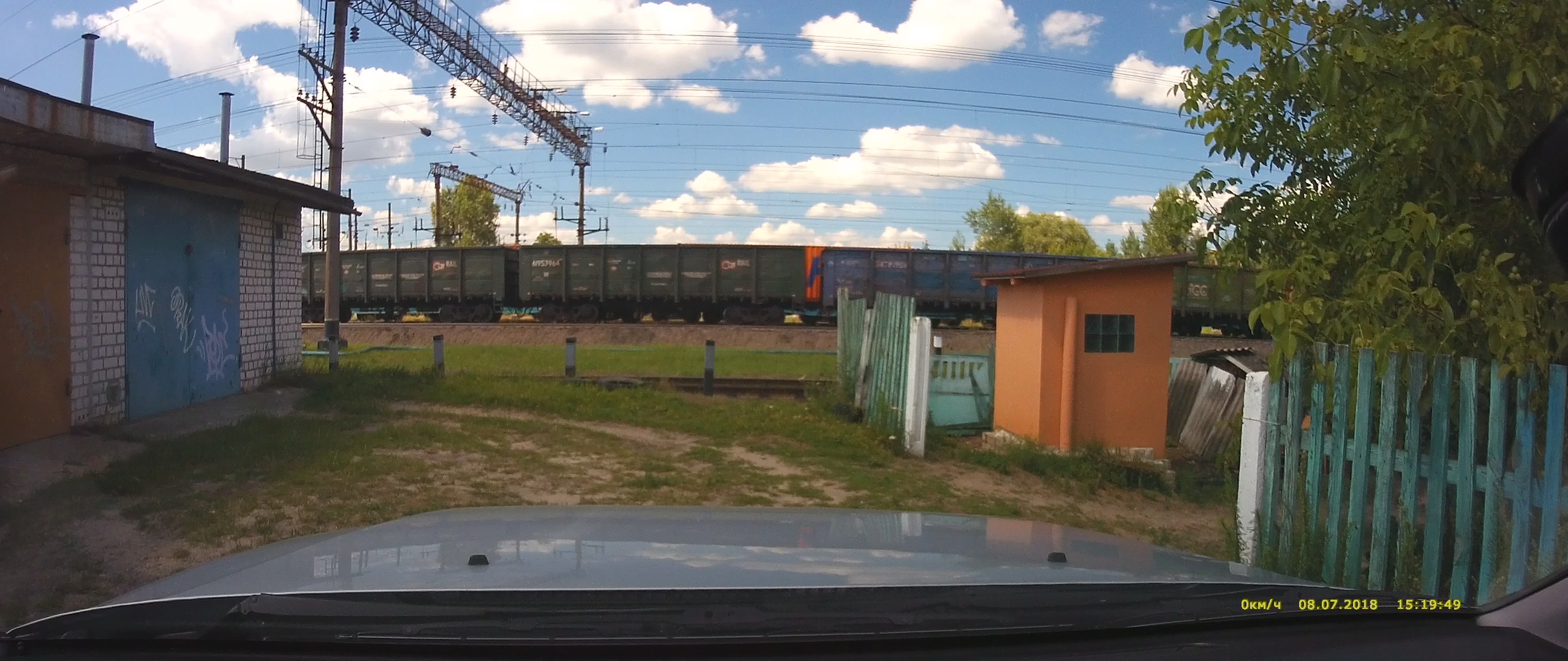

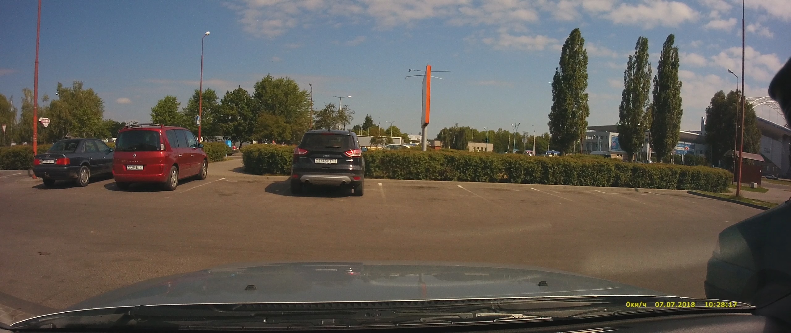

    и другие форумчане, если не трудно, оцените ролики. Один холодный, после кондиционера и сопел, направленных на зеркало. И 2 тёплых, после простоя под солнцем несколько часов. За бортом +26. Я так понимаю, похоже на холдер?
    холодный: https://yadi.sk/i/7QEJaswU3YwAmN
    4 часа на солнце: https://yadi.sk/i/JDdTX_FB3YwB6y
    5 часов на солнце: https://yadi.sk/i/_EWp24zf3YwB8n
    холодный
    горячий 1
    горячий 2
  16. Верно, центр поплыл.

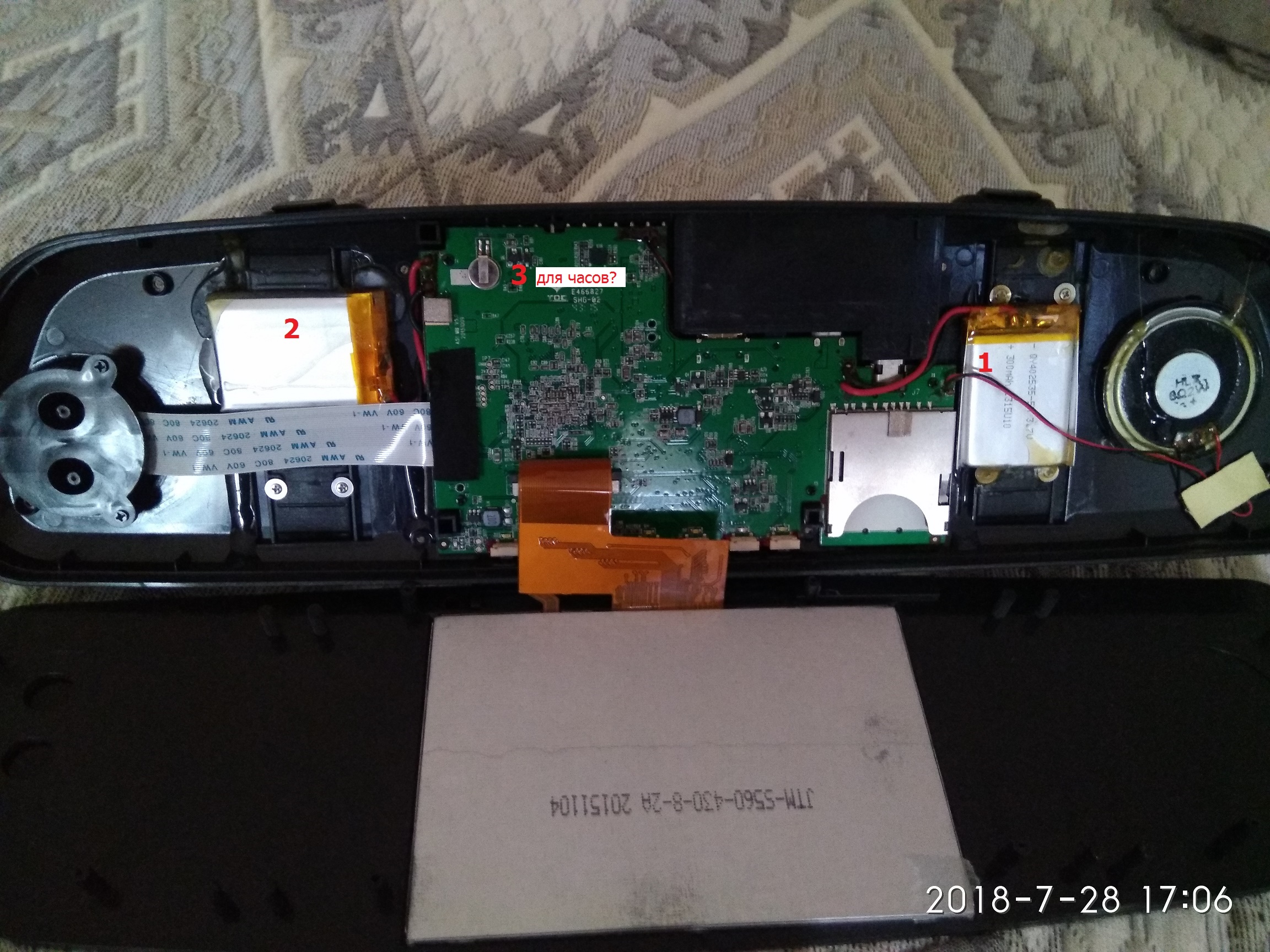

  17. А зачем в 710-м два аккума? Шапку читал. Но для часов, как я понимаю, там "таблетка" на плате. А второй для чего?
