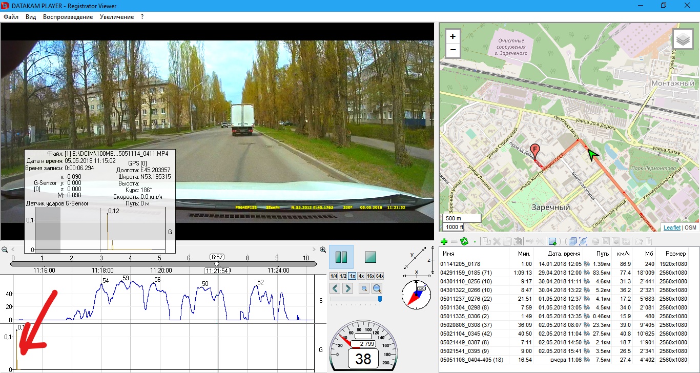

  16. @Dmitry Budnikov
    Да об одном и том же, просто мой прибор , при ваших условиях пишет вот так:
    Можем легко "углы срезать", сокращая путь
    Но с отключенным G сенсором почти все "пробелы" исчезают.
    #1735 AGK, 6 май 2018
  17. Прошу прощения за наивный вопрос: G-сенсор точно установлен в положение GL (Low) - низкая чувствительность, а не GH (High)? Что-то смотрю у Вас каждую неровность за удар принимает и отрабатывает... На нижнем скрине защищенных файлов уже почти 19 гигов. Если карта на 64 гига, то 20% - это 12,8 гиг максимум. Рискну предположить, что у Вас карта на 128 гиг (что видно из объема защищенных файлов). Попробуйте поменять карту памяти...

  19. Пробовал с разными чувствительностями G сенсора - результат примерно одинаковый, на данных скринах, какая была установлена - не помню, но и с самой малой чувствительностью результат фактически не отличим. Карта 64 Гига, куплена вместе с ВР. Программа просмотра объединяет одноминутные файлы в блоки с длительностью поездки и если за время поездки был защищен хоть один минутный фрагмент - программа ставит значок "защищенный" напротив всей поездки, но если разгруппировать блок, то увидишь, что в действительности защищены всего несколько минут, т. е 1~2 Гига. А карту хочу поменять, как раз на 128 Гигов, т. к. на моей помещается всего порядка 4 часов записи.
