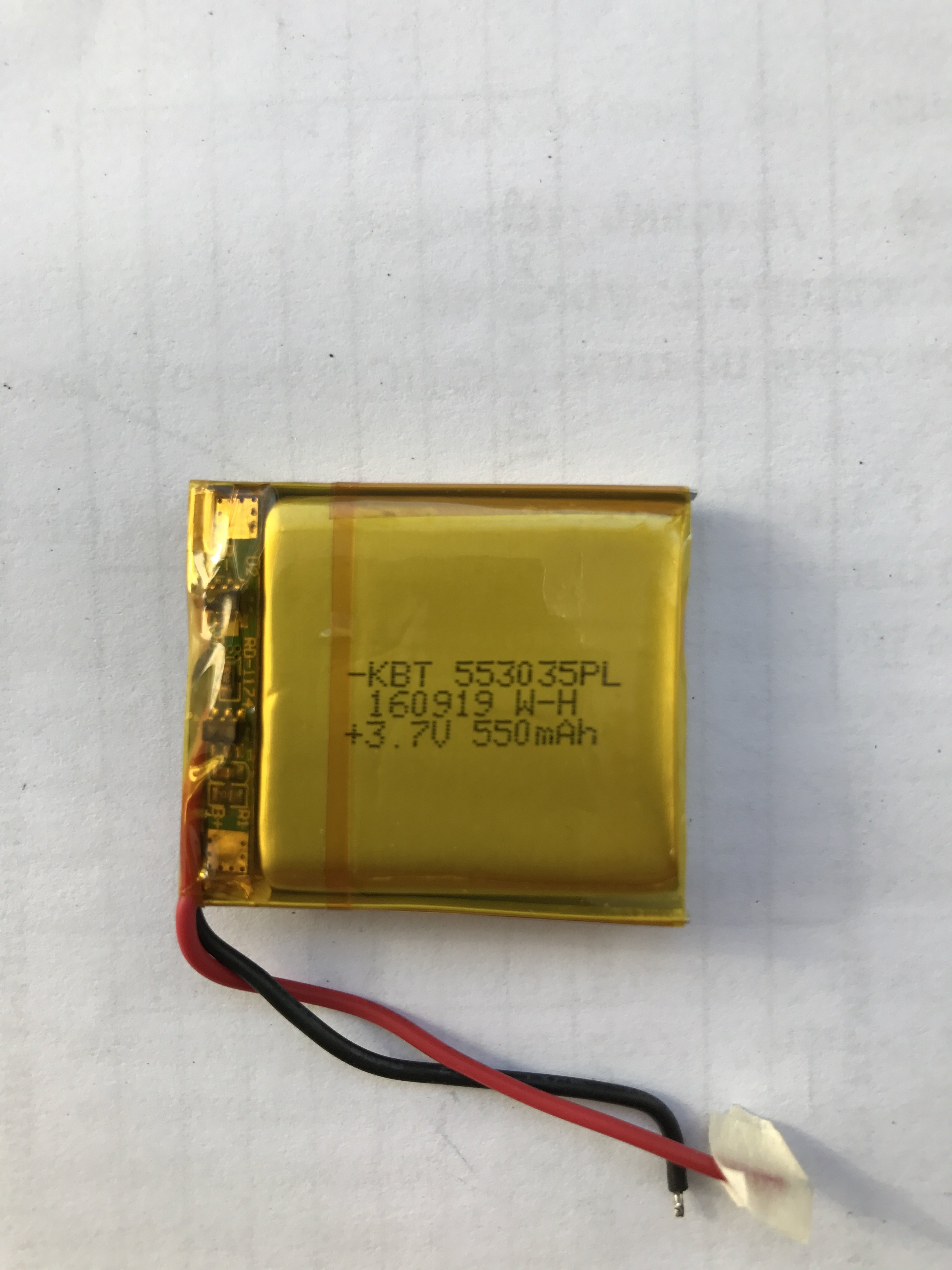

  16. Хочу поделиться своими, уже можно сказать бывшими проблемами с ВР, появившимися в результате выхода из строя АКБ. Обратился по электронке в СЦ TrendVision, по своей проблеме, максимум через пять минут получил ответ, созвонился всё кратко, корректно и без предвзятости разрешилось, действительно с такими людьми легко работать (сотрудничать) и решать различные нестандартные вопросы. Сегодня получил от СЦ новый АКБ. От пересылки ВР в СЦ отказался, полагаю что я и сам в состоянии её поменять. вот какая АКБ пришла:
    АКБ выслали бесплатно учитывая тот факт что ВР ещё на гарантии.
    Хотелось бы выразить свою благодарность и сказать огромное спасибо всем сотрудникам СЦ и компании TrendVision в целом!!!))) За их понимание проблем пользователей продукта, действительно понимаешь что повезло не только с гаджетом который по истине работает на славу но и с компанией которая не смотря ни на что не оставляет своих клиентов на произвол судьбы и не только в вопросе ремонта и сервиса, а и в прямом смысле полной поддержке по работе своей продукции и это чувствуешь не на словах и декларациях, а по существу !!!))) Это дорогого стоит!!!)))
    Ну вот вкратце и всё. Поменяю АКБ выложу фотку старого, но он уже стал при подключенном питании блокировать джойстик, его как стопорило и не давала двигаться не в право, не вверх. Всем удачи!!! Покупайте продукцию компаний которые не бросают в одиночестве своих клиентов!!! :)

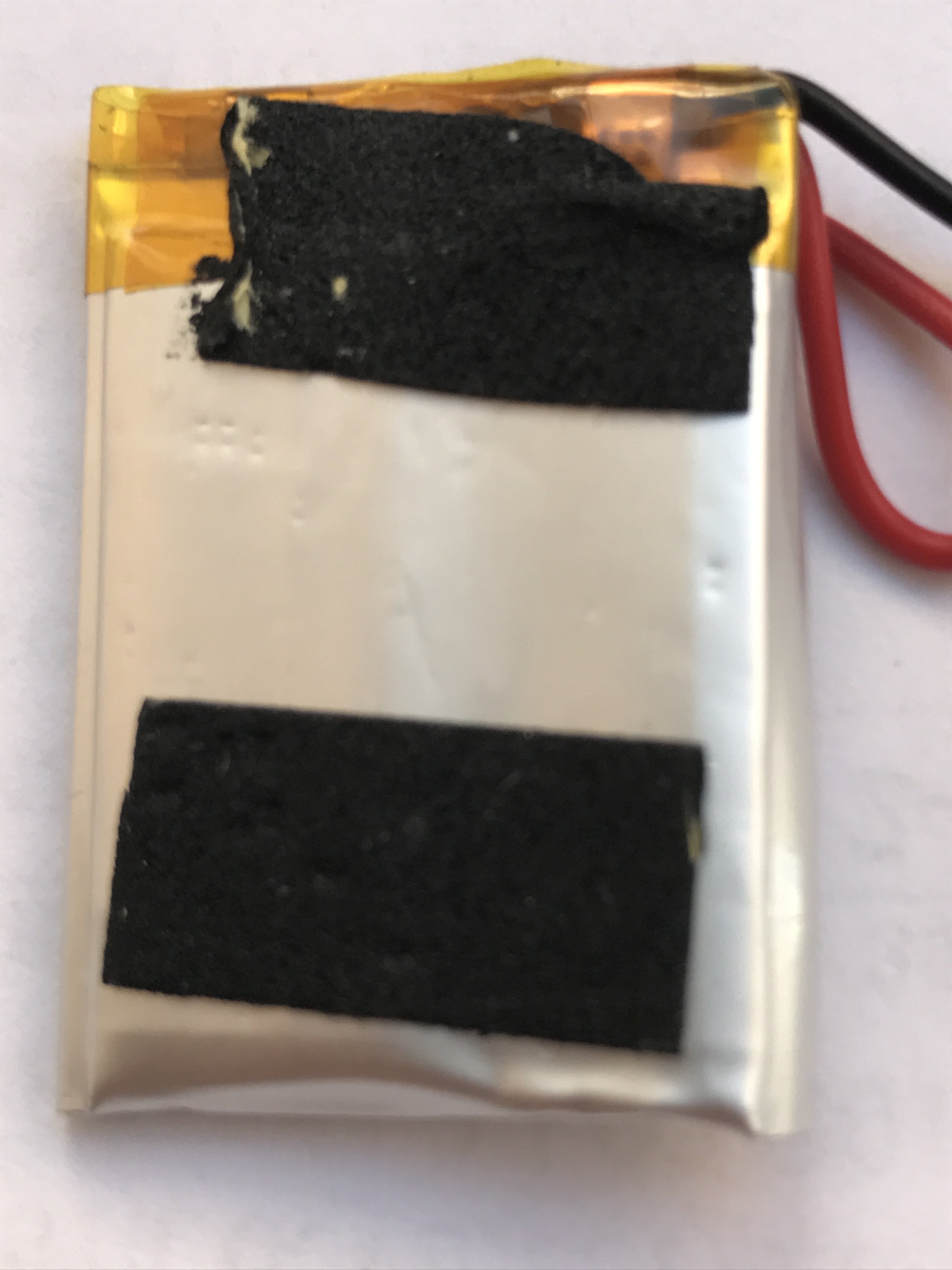

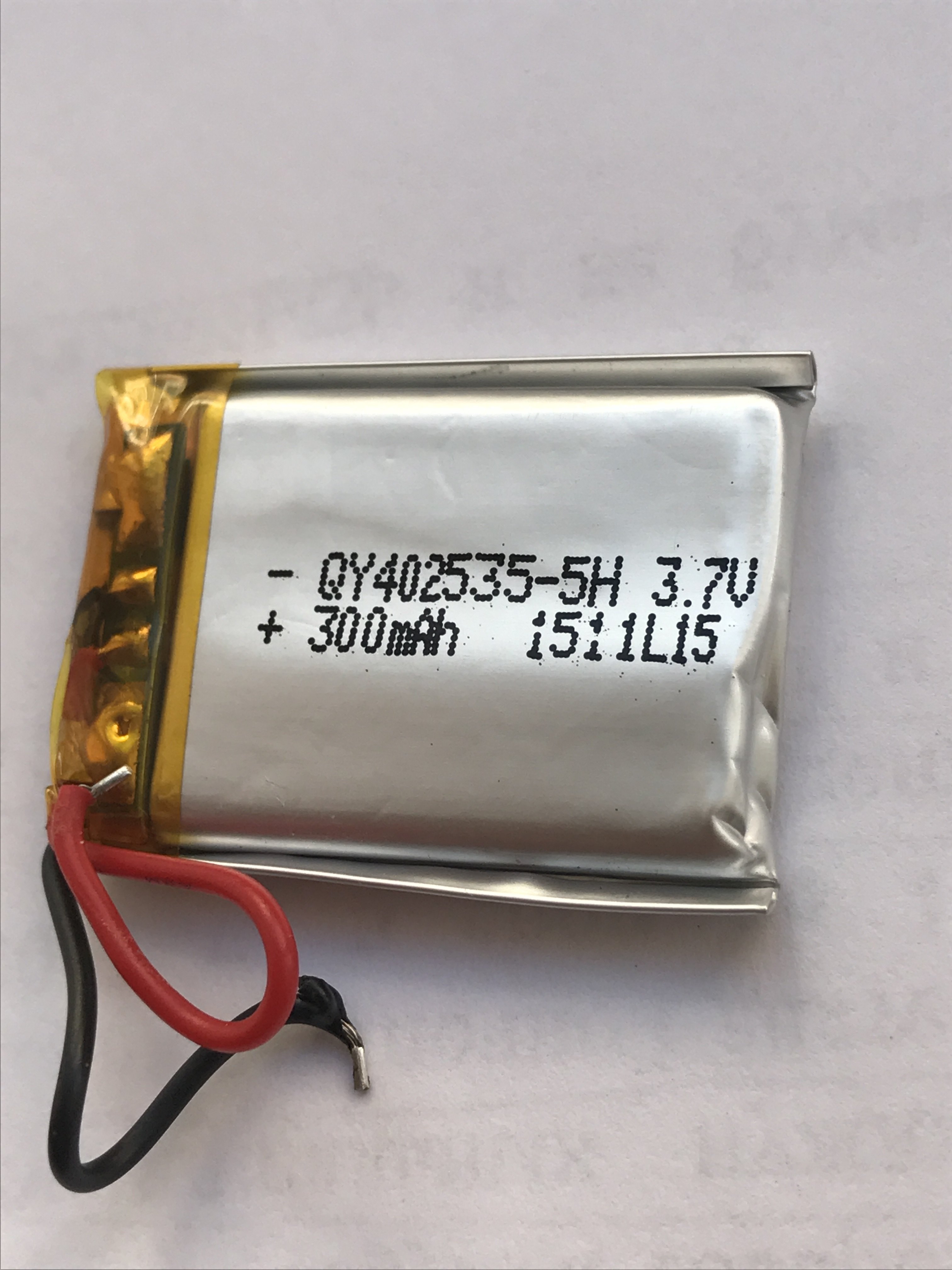

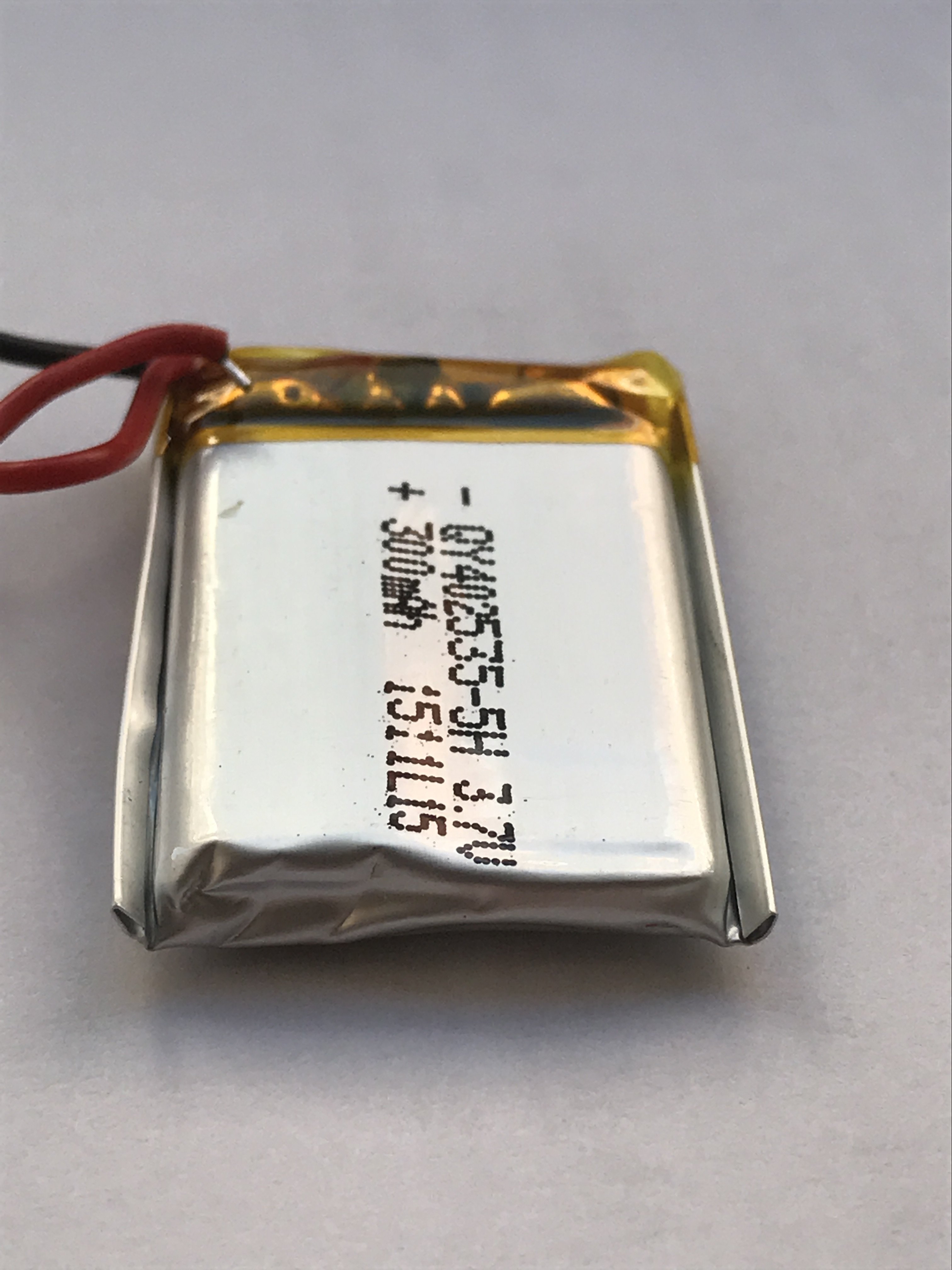

  18. Сегодня поменял АКБ. Как и обещал, вот старый - вздутый и помятый почему то: :cool:

  19. @ПНА
    "Помятый" он потому, что при зарядке надувается, а потом сдувается....
  20. Возможно оно так и есть, я не знаю, а скажи скотчем батарея к чему должна крепится??? К пластиковой решётке или к плате? Как правильно?
