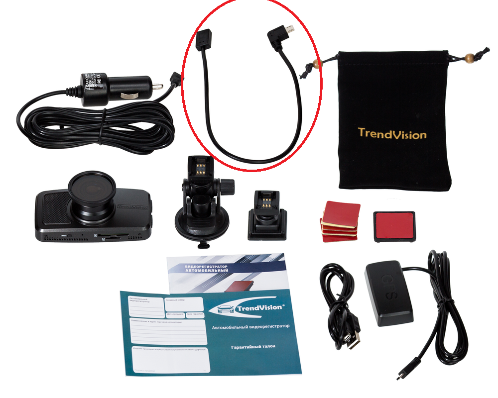

  2. Я полагаю речь идёт об этом переходнике. Если не так, @papa. поправит.

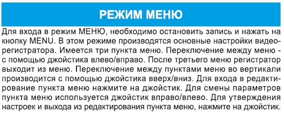

  16. Купил MR-710GP, разбираюсь. Первый запуск пошел кривой, моргающий и останавливающийся. Бог с ним. Скачал новую прошивку, обновился. Вроде заработало. Но вот чего я понять не могу: в обновленном руководстве, скачанном с офф сайта, на стр. 12 есть такой текст
    Я пребываю в полной уверенности, что джойстик от кнопок отличаю на раз. Но вот тут сомнения меня посетили.
    Прошу специалиста техподдержки объяснить мне, где искать джойстик на MR-710GP?
    Поиском форум прошел, не нашел ничего.
  17. Нигде, просто опечатка, скопировали из инструкции 708/718/719
  18. Вы, gse, очень мягкий человек! Коли такое называете опечаткой... :)))
  19. Написал в TrendVision. Ответили быстро. Вот ответ:
    "Видимо этот кусок инструкции попал от моделей TDR-708-719
    Спасибо, исправим."
    Уже неплохо! :)
