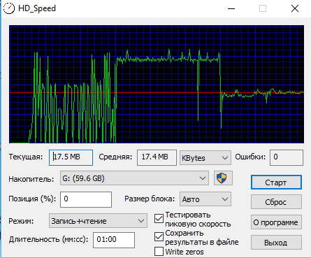

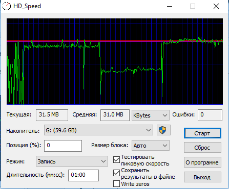

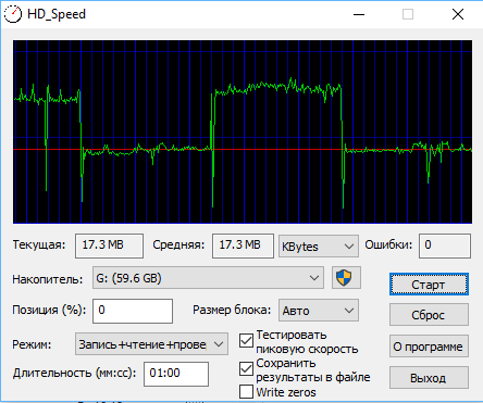

    у меня оказывается не Evo +, а Samsung microSDXC PRO UHS-I U3
    Попробовал ее протестировать, результаты явно не хорошие, прокомментируйте пожалуйста.

  13. @fbear
    Пока тестил, на ПК ничего не делал?
  14. Высоконагруженного нет
  15. Не , любые манипуляции, текст,просмотр форума, и т.д.
    Это все будет влиять, тестить в режиме покоя ПК.
  16. Понял, попробую перегрузиться и сразу тестить. Но если бы не хватало скорости карты, регистратор бы регулярно останавливал бы запись? Еще почистил сегодня контакты на регистраторе и держатели, были немного мутными.

  18. @fbear
    Скорости может и достаточно, надо смотреть на провалы, как вы выше тестили, только не трогать ПК.

  19. Минуты теста достаточно или нужно больше? Тестировать только запись или все режимы? Может быть увеличить размер пакета? Какие настройки правильные?
  20. Минут 15 хватит,
    Все настройки правильно расписаны в том посту где брали прогу.
