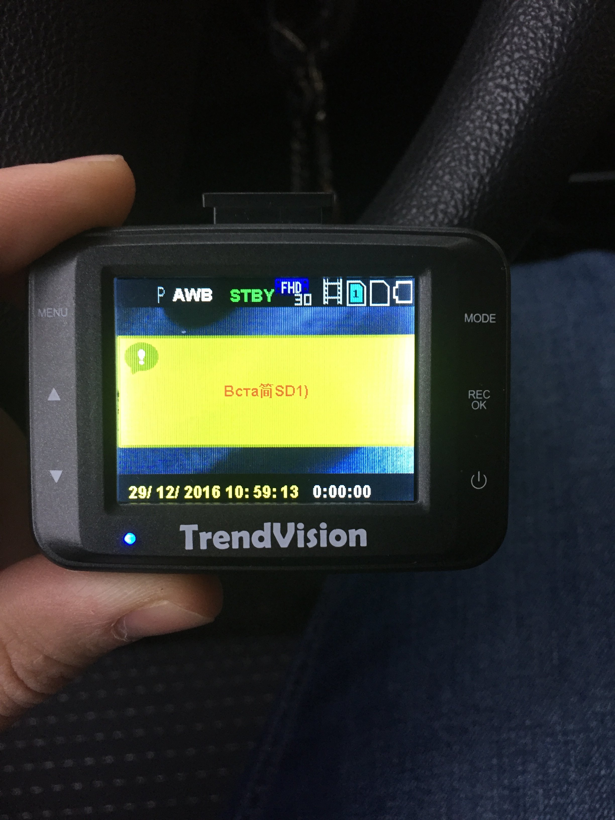

  12. Доброй ночи! Подскажите, на моем TDR-200 постоянно вылетает такая ошибка, после этого он перестаёт записывать, приходиться его перезагружать. Возможна такая ошибка из-за карты памяти?
      830,9 КБ
      536
  13. @Aksel в теме по TDR-200 смотрели? В момент включения он пишет первый файл на карту #1
  14. В теме не смотрел. В момент включение пишет нормально, примерно через 15-20 минут выводит на экран ошибку.
  15. Преполагаю, но могу ошибаться. Буква P это парковочный режим? Если отключить парковку?Может в нем, есть доля подвоха?
  16. Добрый.
    Думаю ВЫ ошибаетесь.:)
  17. Добрый!:)
    На истину, не претендую. Признаю, могу ошибаться.
    Просто, предположил, чем черт не шутит;)
  18. Мне бы докопаться до истины :)

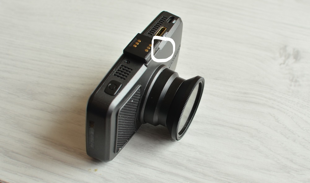

  19. Вопросик назрел. Стоит ли обращаться в сервис для замены площадки с контактами или она одно целое с корпусом ? Или цена замены как сам рег будет ?
  20. @любитель лома
    В 718 она является отдельным элементом и меняется за 10 минут при наличии паяльника.
    Были бы Вы из Ленинграда - подарил бы Вам на ДН. Где-то у меня лежит такая от 718.
