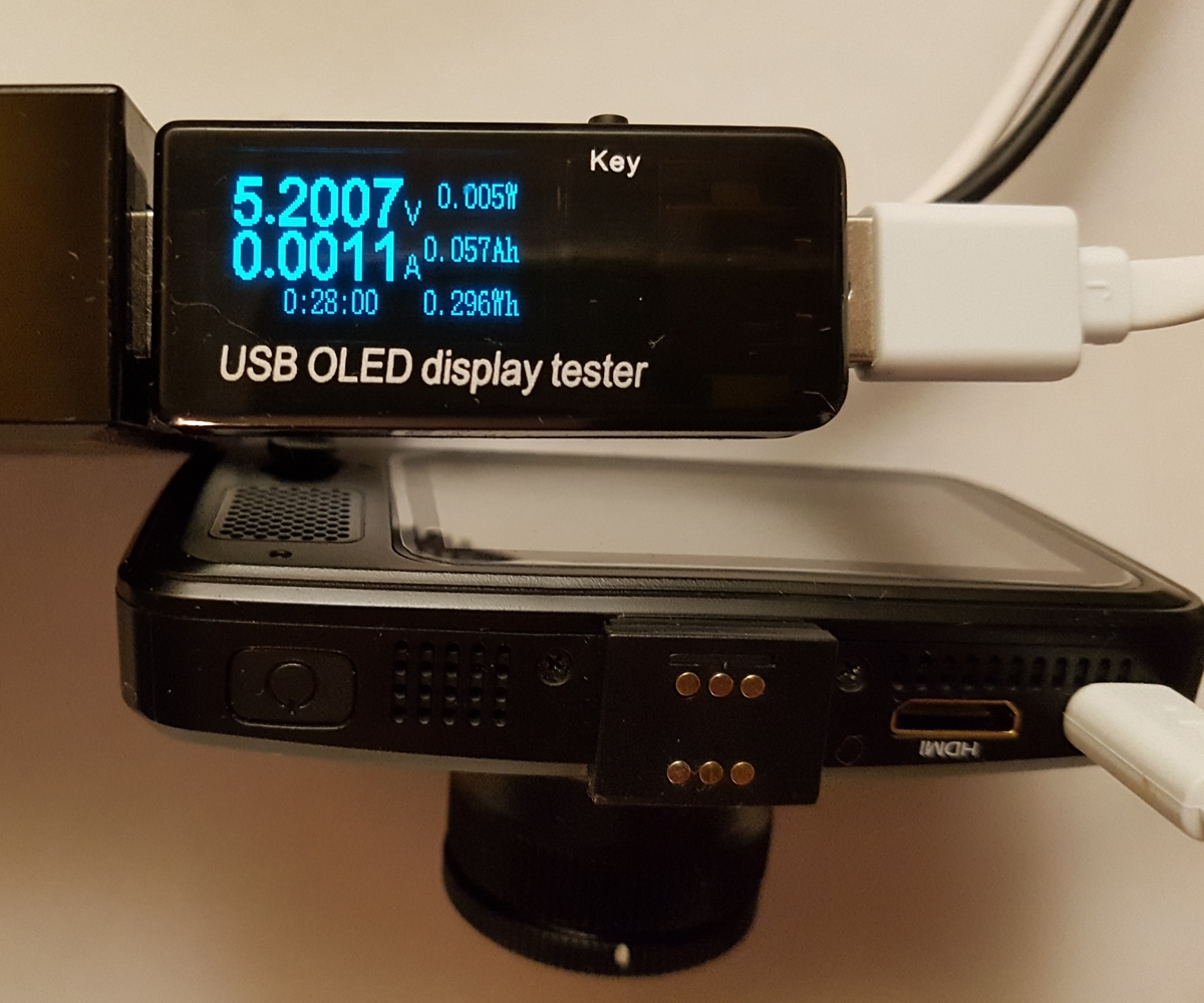

  8. Если не сложно:
    1. померяйте какое у данного регистратора потребление тока в режиме записи при полностью заряженной батарее и выключенном дисплее.
    2. в режиме детектора движения сразу ли начинается запись при появлении движущихся объектов в кадре или с задержкой? Сколько секунд задержка?
  9. При полностью заряженной батареи и выключенном регистраторе, потребление прыгает от 0.009А до 0.0011А
    При записи с выключенным экраном , потребление прыгает от 0.35А до 0.43А
    При записи и включенном экране, потребление прыгает от 0.39А до 0.54А
    Как-то вот такие у меня цифры показало )

    Примерно можно сориентироваться (пока кто-то замер сделает) по TDR-708: 0,45-0,5А, откинуть еще 100 мА на потребление дисплеем, получится 0,35-0,40 А. Более точные замеры хотелось бы, конечно, заодно и в раздел "Ток потребления..." занесем
    PS:примерно так и получилось, @vintal2002 [​IMG] протестировал :)

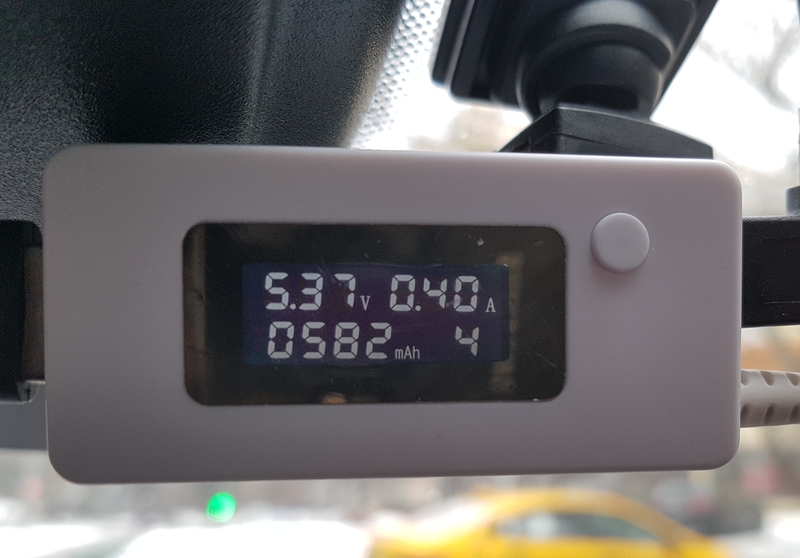

  11. Решил еще до полного комплекта проверить зарядку из комплекта.
    На холостом ходу выдает 5.55 В, что на 0.05 В выше разрешенной в спецификации USB 2.0
    Я бы не стал его использовать для своего телефона )
    Если подключить нагрузку в 1A, то получается 5.06 В и 1А
    Нагрузка в 1.25А - 4.94 В и 1.22А
    Нагрузка в 1.5А - 4.86 В и 1.39А
    Нагрузка в 1.75А - 4.75 В и 1.59А
    Нагрузка в 2А - 4.60 В и 1.91А
    Ну и потребление при записи и выключенном экране
    От 0.40А
    До 0.45А
