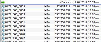

  16. Окирпичился мой 718GP...
    После выключения не включился.
    Отключился адекватно - после отключения завершил запись файла, т.е. ничего не предвещало беды...
    И больше, как оказалось, не включился. Заметил через 2 часа примерно.
    До настоящего времени включить так и не удалось...
    Куда копать? Что делать? Или сразу в СЦ?
