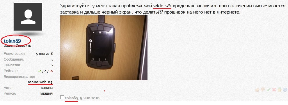

  2. Здравствуйте!Видеорегистратор neoline wide s25 серийный номер des250715c1058 загружается только заставка,дальше черный экран,помогите подобрать прошивку.
  3. эти прошивки не подходят по серийному номеру.
  4. @Alex22345 а где это написано, я что-то упустил? По V11, V15 да, серийник нужен, а тут?
  5. сейчас второе проверю,отпишусь
  6. так это прошивки для регистратора Neoline Cubex V 11 у меня видерегистратор neoline wide s25
  7. Для какого же V11, вы кроме своей писанины читаете что-нибудь тут?
    прошивка S25_neoline-20150408
  8. Видеорегистратор при подключении к ноуту не обнаруживается,пробовал разные манипуляции с зажатым меню,кнопкой включения и сбросом.
  9. А зачем? Там же прошивки вроде в формате .bin, регистратор файлами такого формата прошивается через карту памяти. На чистую карту его закинуть - вставить в регистратор-включить-дальше он сам прошьется...
    PS:только потом не говорите, что никто не предупредил, что нужно, чтобы аккумулятор заряженный был или питание не от компьютера было, а нормальное. Инструкций по прошивкам полно. Сначала желательно изучить

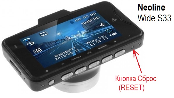

    Помогите пожалуйста. Подарили регик Neoline wide s33 (из м - вдео)
    подарили мне его в Перми. Там не проверял. Приехал к себе в город решил установить. При подключении питания включается и зависает на заставке.
    Больше ни чего не происходит, не через 30 минут ни через час.
  20. @Deil_Ds попробуйте кнопку перезагрузки/reset нажать. Кнопкой Power (круглая, снизу слева самая крайняя) регистратор отключается? Подключаете штатными кабелями?
