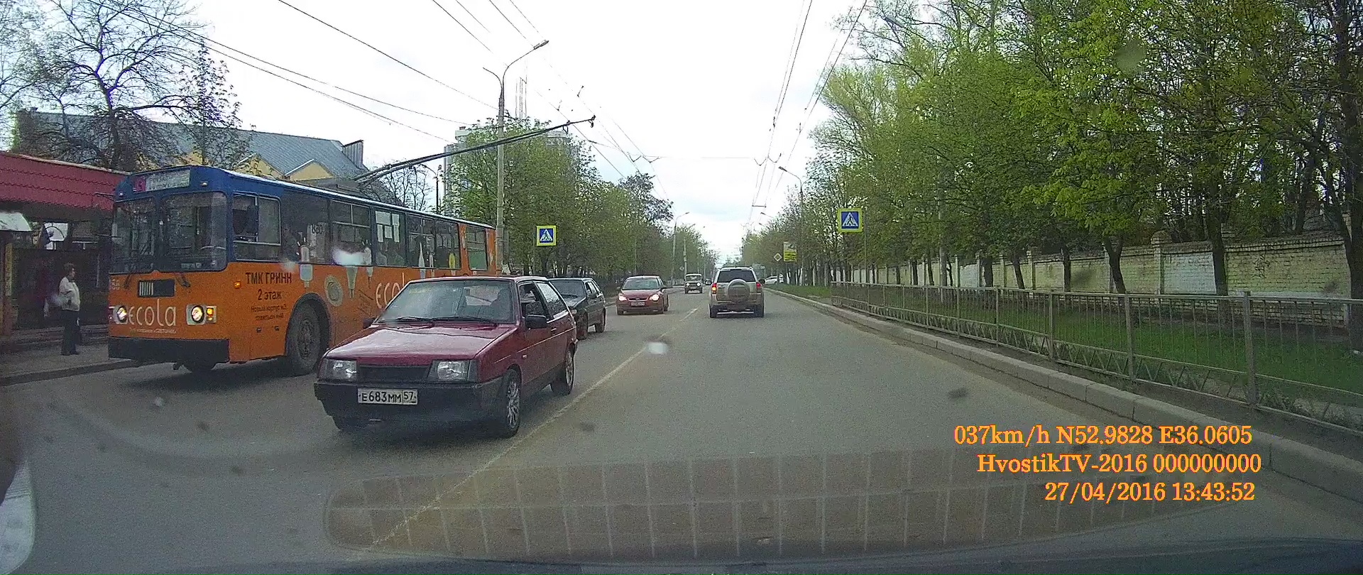

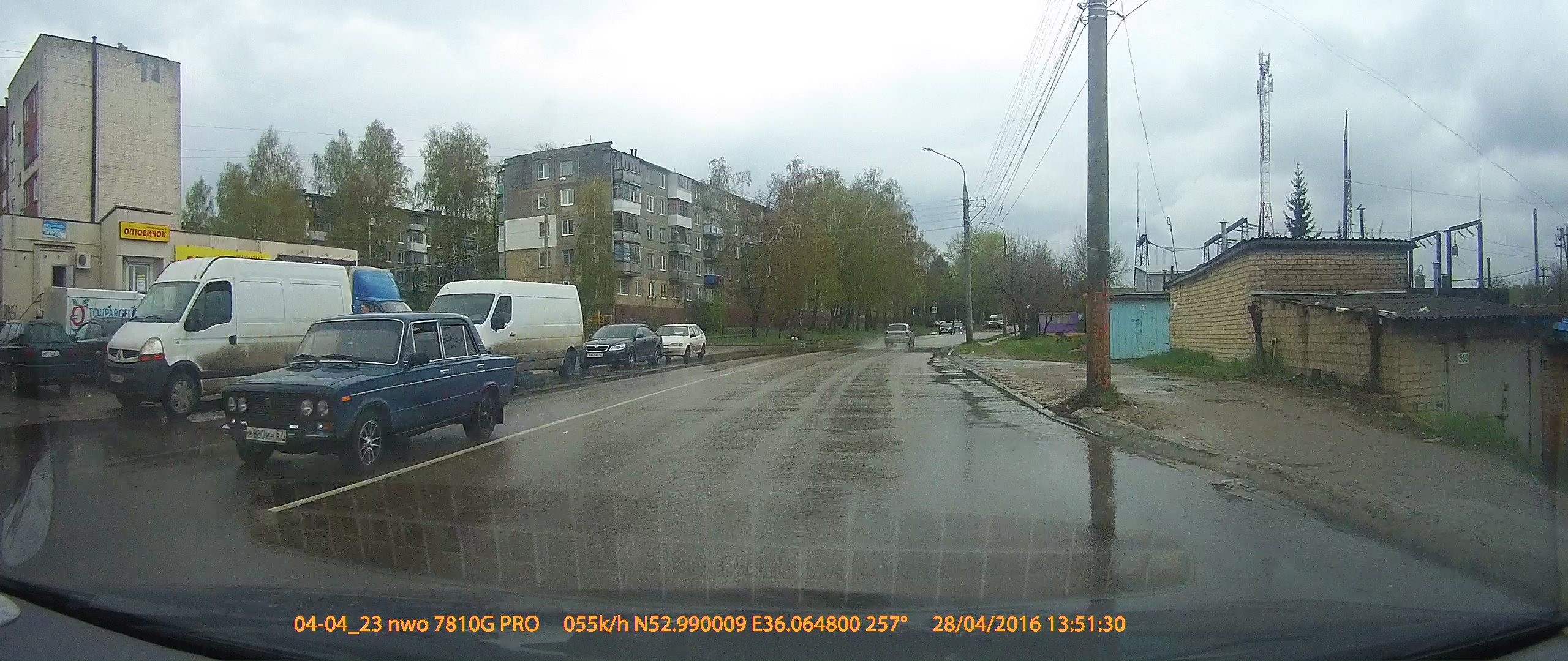

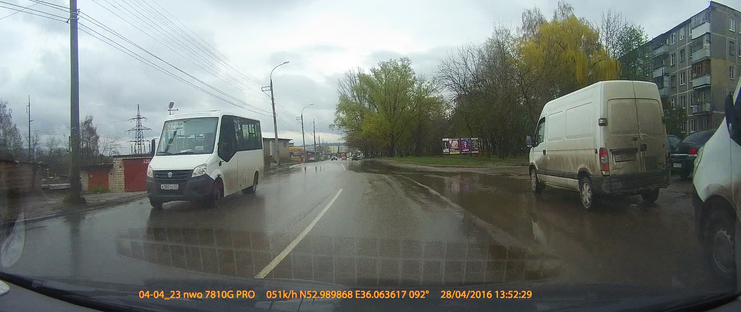

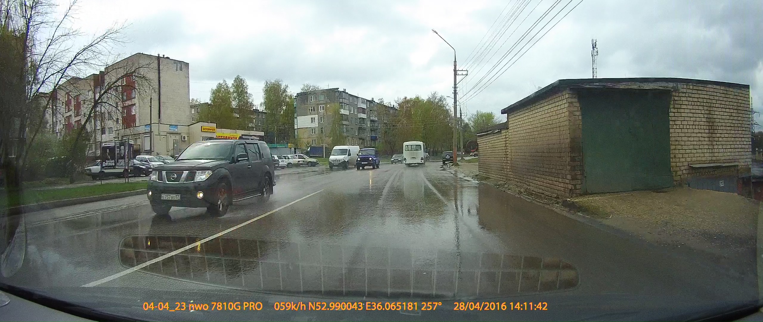

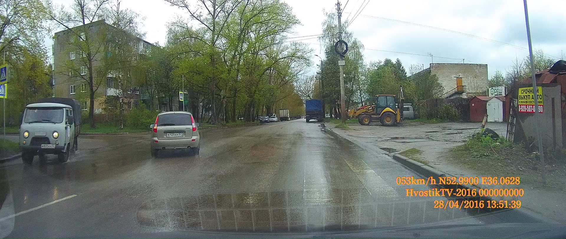

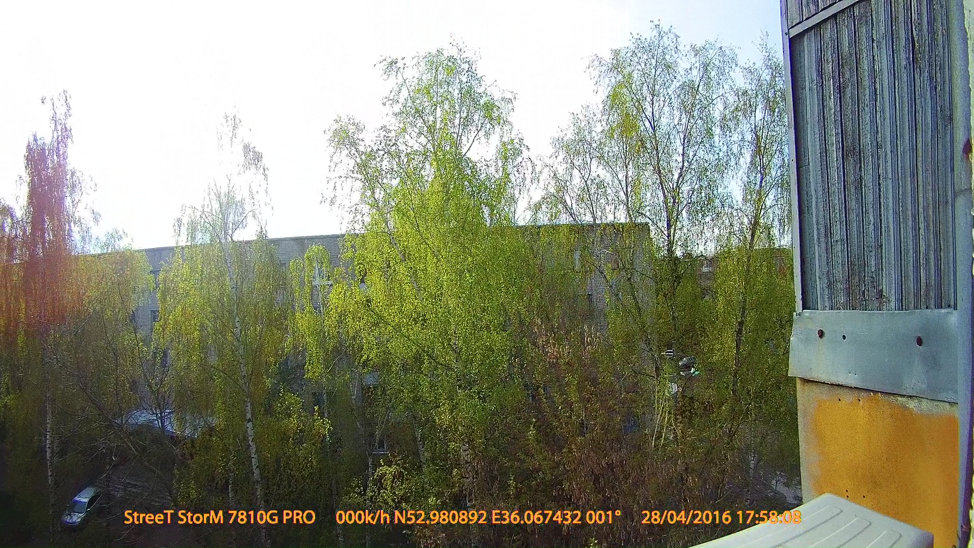

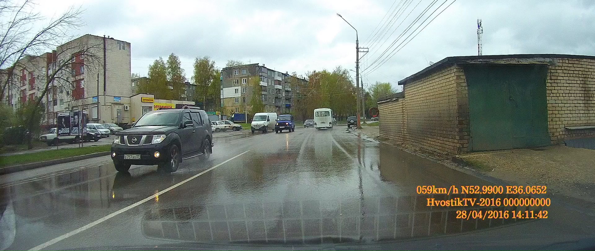

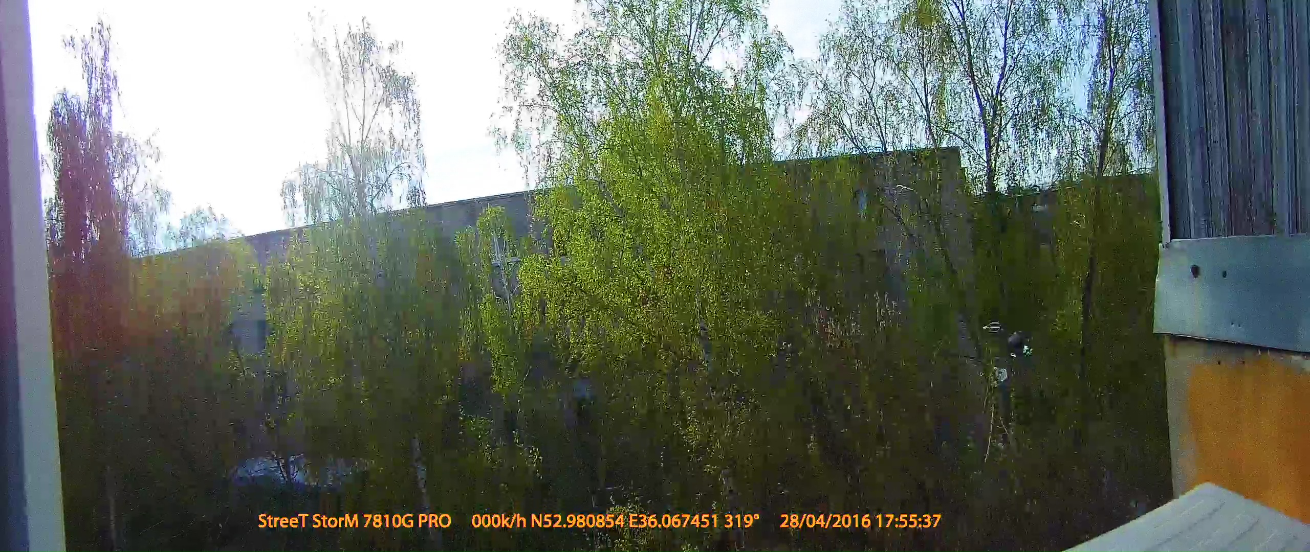

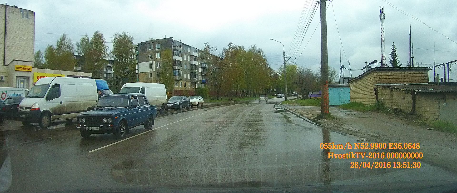

  12. Очередные размышления про разрешения 1920х810 и 2560х1080.
    На 7510G.v3 и 7810G поставил прошивки МОД с одинаковыми настройками. Сделал тест 1920х810 для сравнения по видео. Оказалось что почти одинаковое,за исключением угла обзора(но это не сильно сказывается на данном разрешении).
    7810
    7510
    Сегодня на 7510 оставил прошивку вчерашнюю, а на 7810 залил со стоковыми таблицами яркости и насыщенности. На 7510 оставил экспо -.07,как было, а на 7810 - 0.0,что бы сравнять по яркости. На 7810(фото слева) стоит 2560х1080, на 7510(фото справа) стоит 1920х810.
    Крепление на 7810 временно укрепил изолентой:D, тест на тряску прошло еще вчера.
    Исключив фактор тряски 7810,приходят на ум мысли, об использовании измененных таблиц и разрешения 1920х810,вместо 2560х1080.
    Тем более на 2560х1080 постоянно замечается подобное:
    против 1920х810:
  13. Ну может оно и так, но такой ерунды на своём SS я не разу не замечал...;). Отсюда вытекает вопрос - зачем оно мне надо?:D
  14. Ты просто не замечал,и это успокаивает:D.Если кто на битрейт будет думать,что слабый, то он у меня стоял для теста с окна 50.
  15. Может быть... я честно говоря не люблю разрешения 2560х1080...как то растянуто очень. А если солнце мешает, то можно просто рег опустить...:rolleyes:
  16. Я тоже перестал ИМ пользоваться;),но не соотношением сторон,ничего лишнего в кадре.
