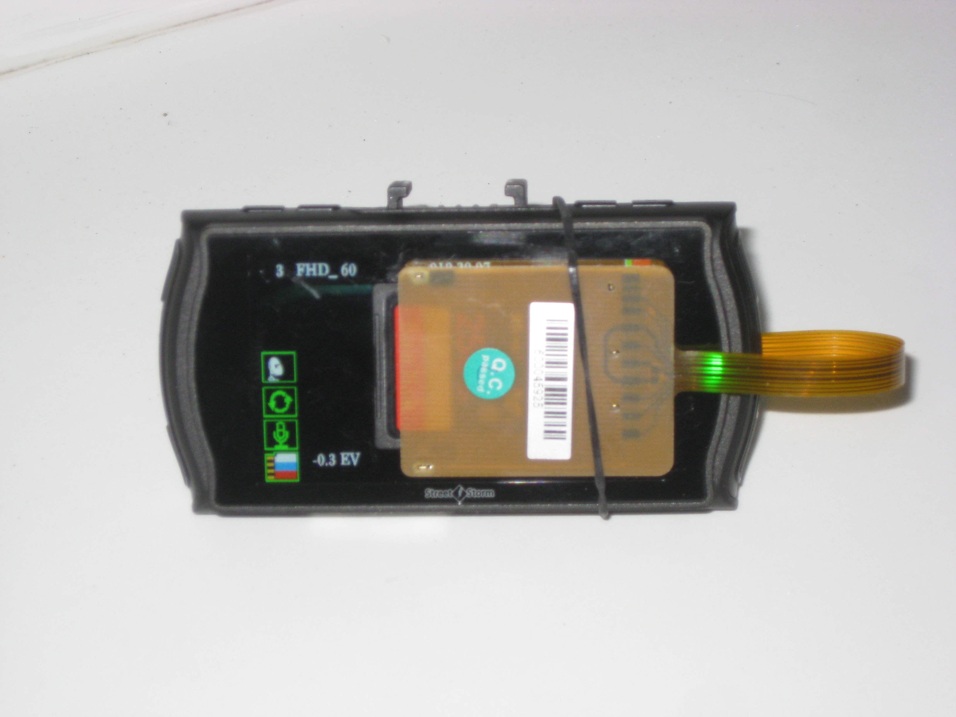

    Лично я предпочитаю более быстрые обычные SDXC через переходник. Ставил SanDisk Extreme PRO 256 гб. Пишет без проблем. Переходник вот этот http://www.ebay.com/itm/Luxury-Genu...r-/171197454439?&_trksid=p2056016.m2518.l4276 заказал. Что интересно работает стабильно только с этим переходником, другие более дешёвые переходники регистратор не видит
